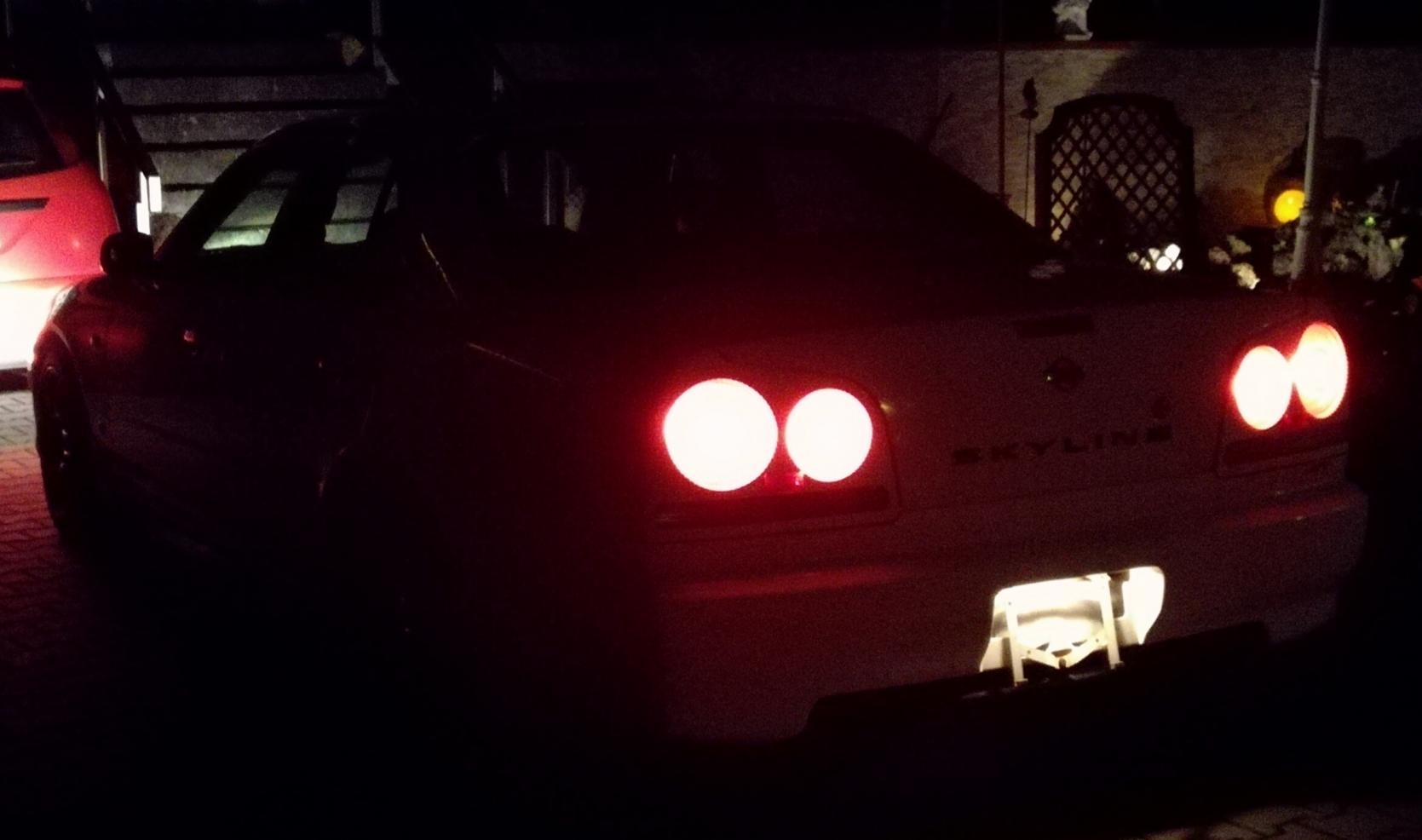

      Fahrwerk wird dieses Wochenende vorne 5mm höher gedreht und eine LED für die NSL verbaut.

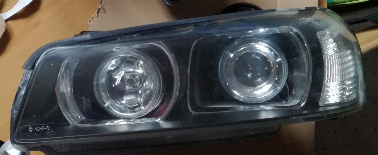

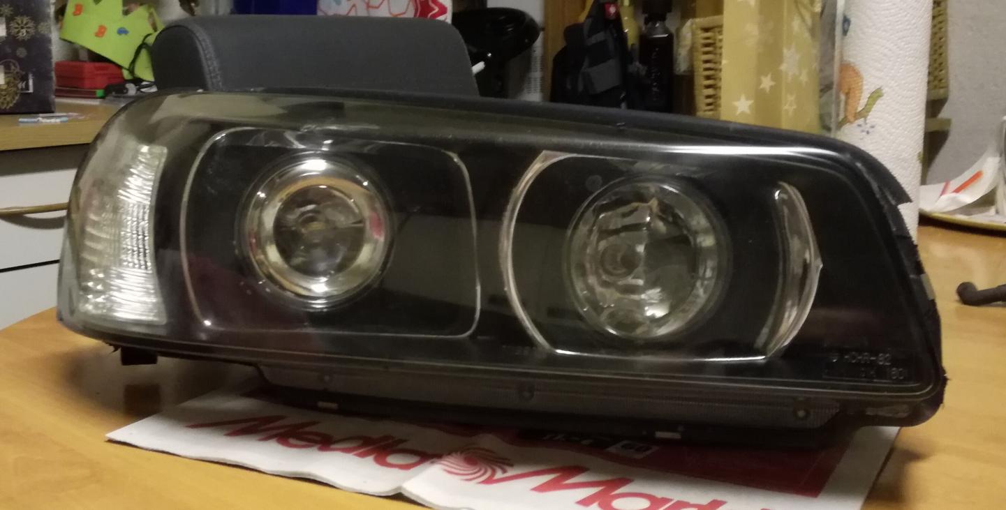

      Desweiteren sind die Scheinwerfer fast fertig.
Größe: 99,5 KB

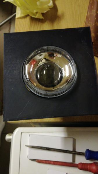

      Gläser wurden poliert.
      Die Linsen wurden mit den Streuscheiben verklebt.
      Die Schablone für die Blende wurde angefertigt.
      Diese muss nur noch auf Blech oder Kunststoff übertragen werden.
      Ein "How to" für den Scheinwerferumbau werd ich demnächst erstellen, sodass auch andere den Umbau, ohne große Kosten nachmachen können und sich das Geld bei den Importeuren sparen können ;)
      Materialkosten für die 4 Linsen beliefen sich auf knapp unter 200€ + Kleber und Blech/Kunststoff.
      Arbeitszeit beläuft sich auf rund 4-5h wenn man dran bleibt und alles da hat.
      MfG Andi
