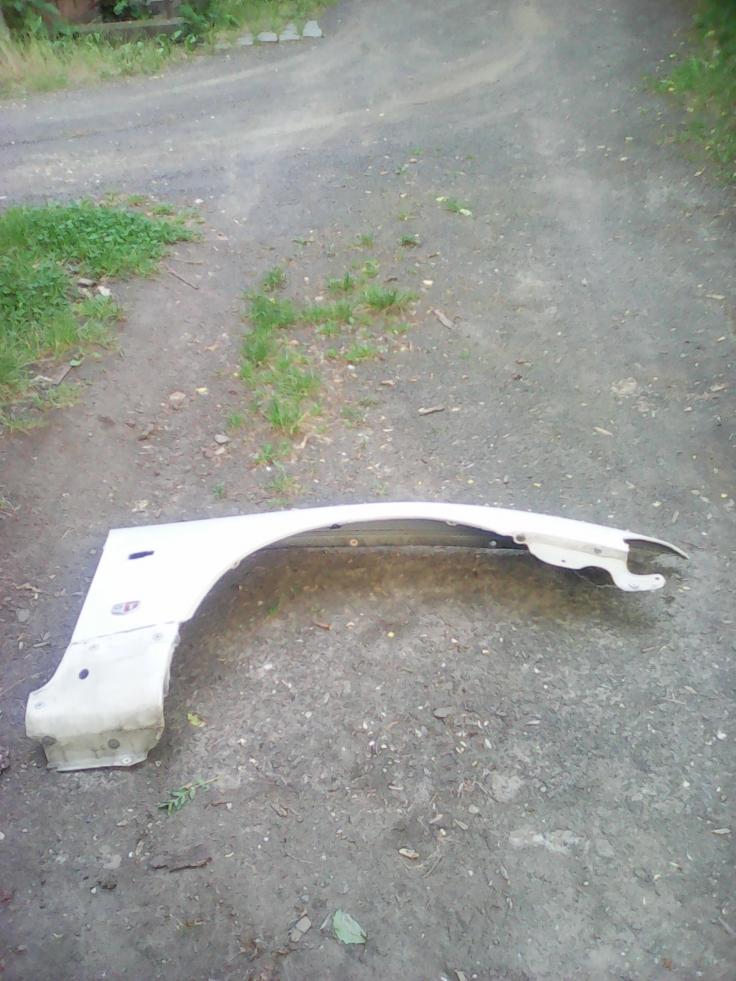

        Kotflügel VR habe ich schon etwas länger bei mir liegen

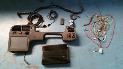

        Den Car PC vom Marc ( Fuzzy ) habe ich noch zuhause

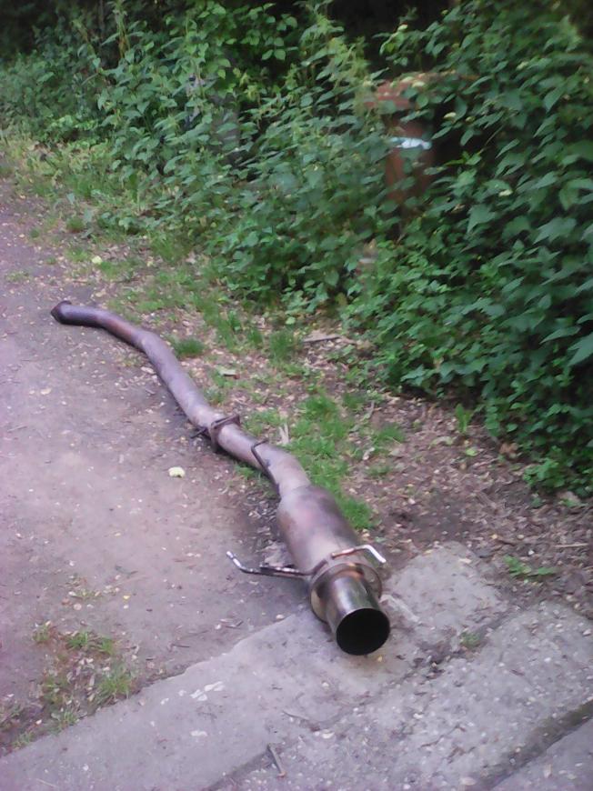

        AGA habe ich auch noch gekauft

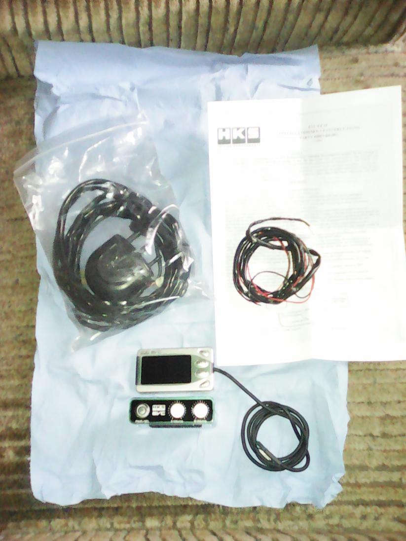

                          AGA von HKS kommt nächste Woche bei mir an ;)

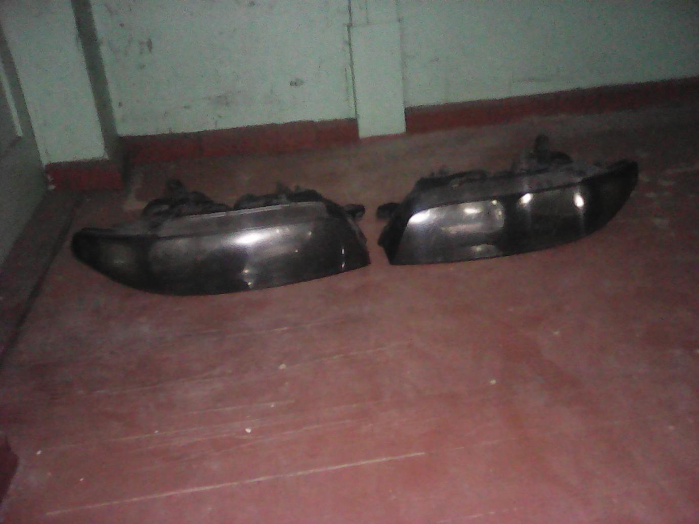

                          Scheinwerfer und Blechteile für VR werden
                          gerade Versand fertig gemacht.

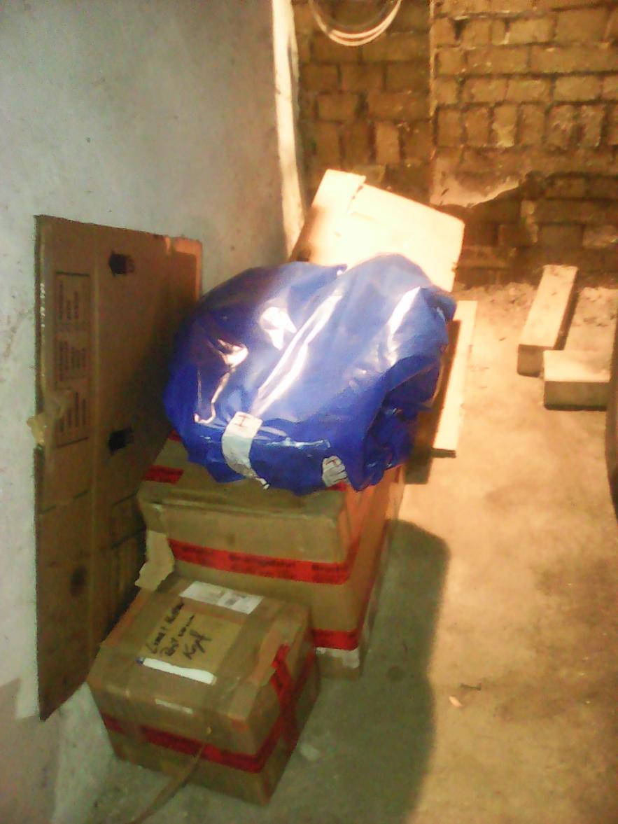

                            So das sind alle Teile die bei mir Angekommen sind
                            Ich hatte aber keine Lust das große Blechteile VR aus meiner Garage zu holen.
                            Ein Bild habe ich leider auch nicht von der Anlieferung gemacht .

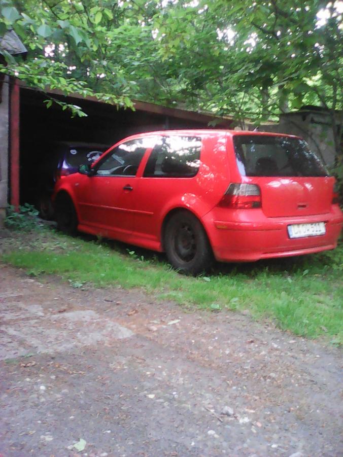

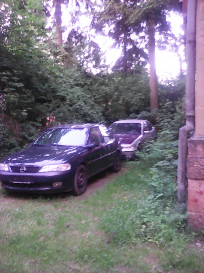

                            Die Autos gehören wir falls Fragen auf kommen
                            sollten. (Opel gehört einem Kumpel)
                            Es fehlen noch drei Stück
                            BMW e34
                            Golf 2 SDI
                            Und der Skyline ��
