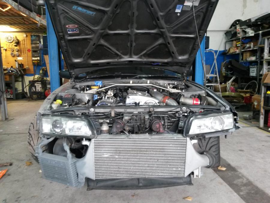

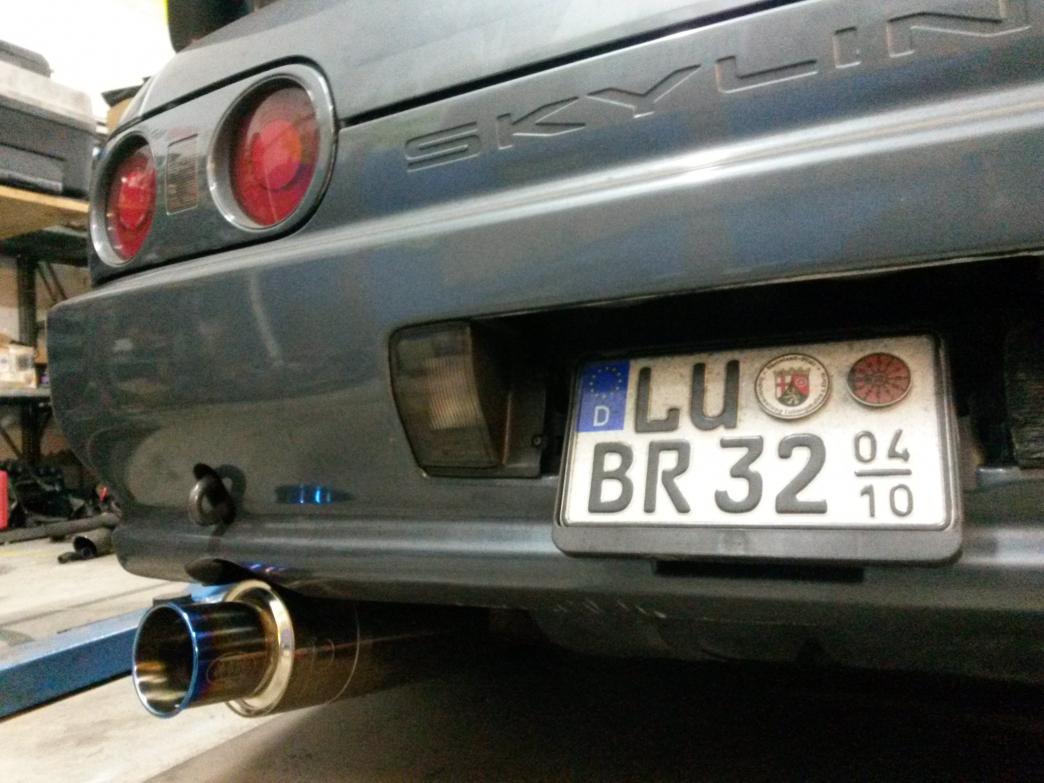

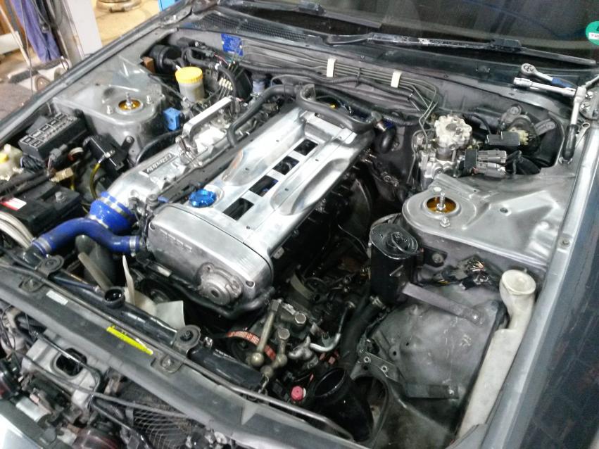

Gab einige neue Teile, die diese Woche eingebaut wurden, unter anderem:
- original Front Stoßstange (endlich!)
- NISMO Downpipe
- Kakimoto gt1.oz Racing Catback
- AEM Uego Breitbandlambda
- uvm.
Hier einfach mal ein paar Bilder davon ;)

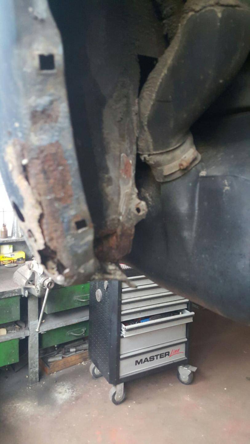

Hab dann die Tage mal die Plastikecken hinten abgemacht... und Rost gefunden. Viel Rost. Also wurde das ganze gestern alles rausgeschnitten und neu eingeschweißt. Jetzt noch spachteln, lackieren und hohlraumversiegeln, dann ist alles wieder gut :)
Hier ein paar Bilder von der einen Seite. Andere Seite hab ich dann nicht noch fotografiert, sah aber genau so aus.

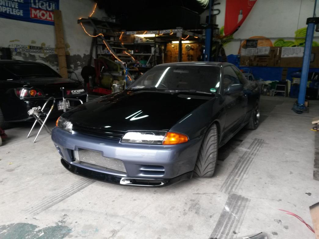

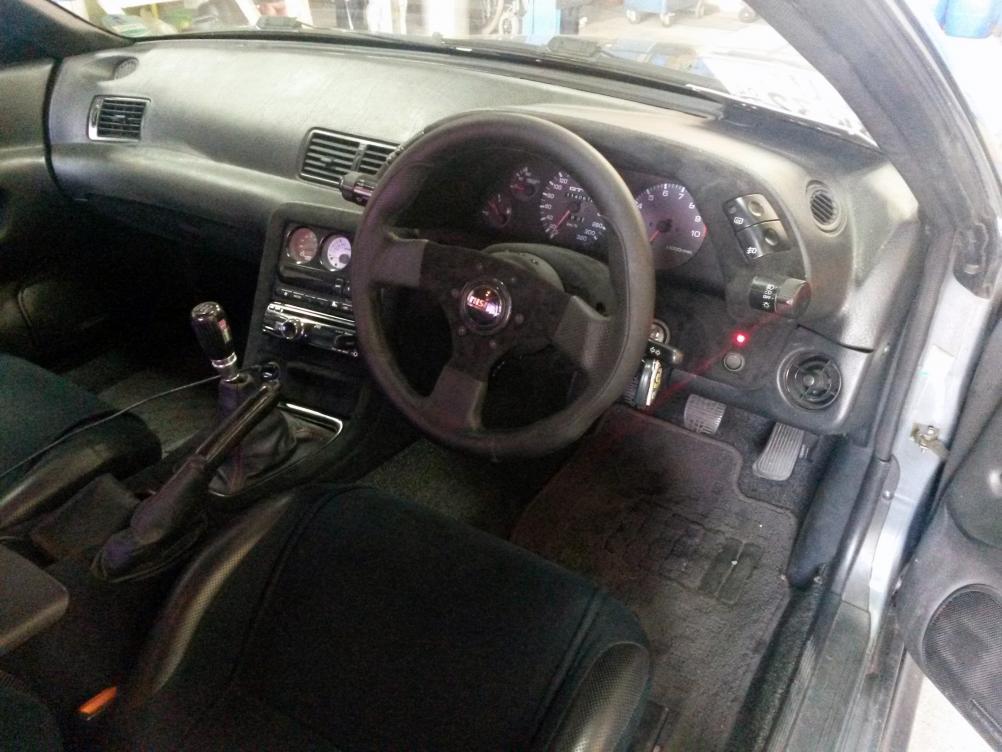

Gibt wieder ein paar Neuigkeiten:
- Stoßstange und rear Spats sind vom lackieren zurück. Werden die Woche angebaut und dann gibts Bilder
- Scheinwerfer wurden für Rechtsverkehr umgebaut und innen schwarz auslackiert
- Einen Satz Recaro Speed gabs noch, weil die originalen Sitze etwas aufgerissen waren an der Wange. Bilder vom Einbau folgen
- Ansonsten noch bisschen Kleinkram wie neue Luftfilter, Heckwischer gecleant, neue Zündkerzen, etc.
Bis zum Saisonbeginn sollte ich eigentlich alles fertig haben :)

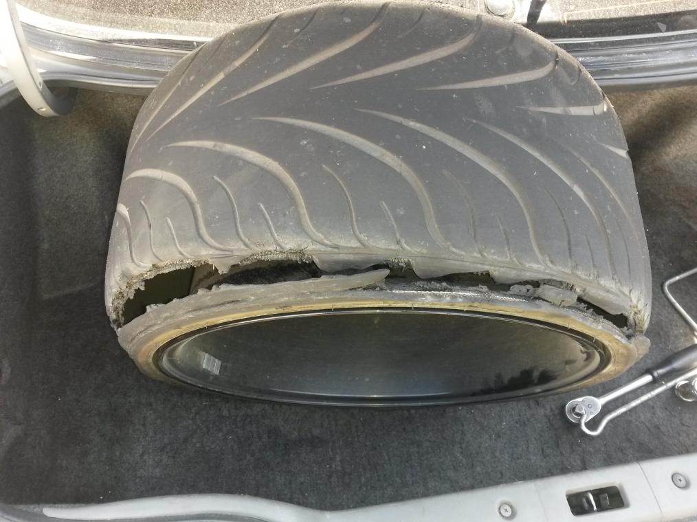

Nach dem Reifenplatzer hast du wieder RSR gekauft?
Die sollen ja relativ anfällig für sowas sein...
