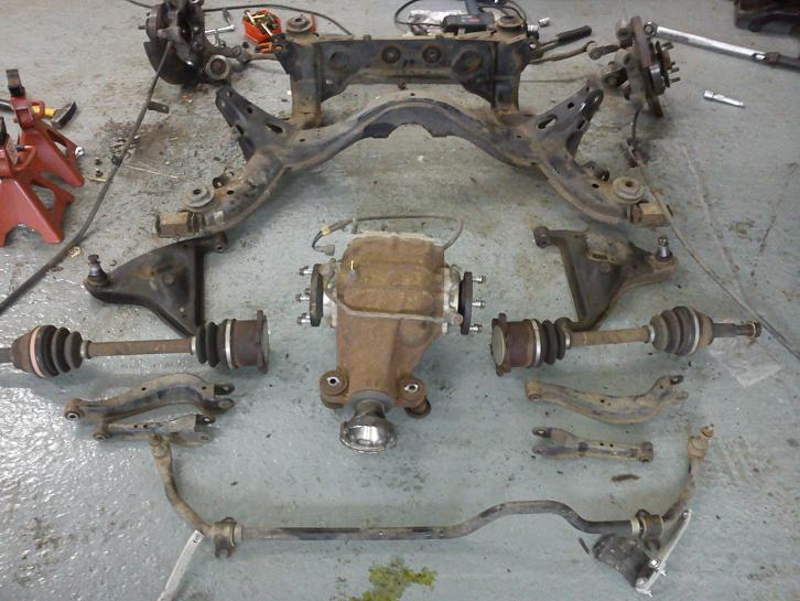

                      • Heute mal wieder was geschafft!
                        Die Hinterachse ist nun zerlegt; LEider habe ich die Arme des Hicas nicht von den Konusen bekommen!
                        Gibt es da eigentlich auch andere wie bei den Lenkstanken vorne?
                        Bin mal gespannt ob ich das alles wieder zusammen bekomme!
                        JEtzt wird mal noch überprüft was mehr Sinn macht bezüglich Poly bushings;
                        Eventuell sind neue einstellbare Arme an manchen Stellen im Endeffekt günstiger;
                        Mit der Hinterachse muss ich auch schauen das ich die chemisch entlacken lasse und verzinken lasse;
                        Sandstrahlen kommt eben nicht in die Hohlräume, und die sollten wenn ich die Sachen schon neu mach auch in Ordnung sein.

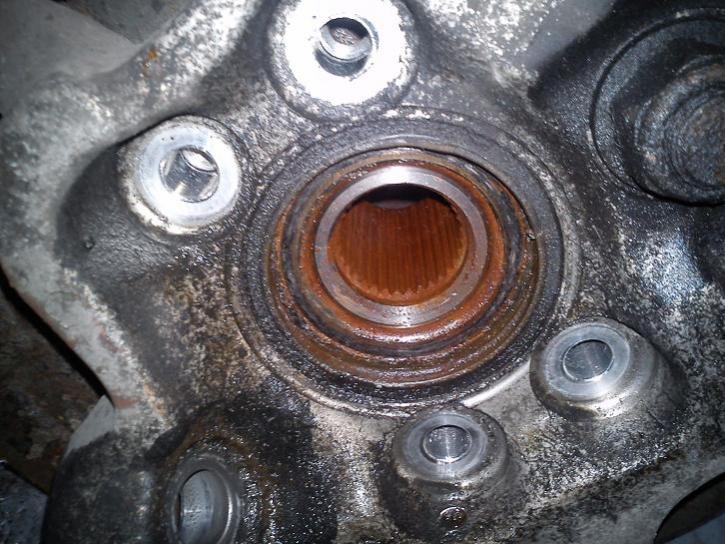

                        2 Bilder, eins der Hinterachse und eins des rechten hinteren Radlagers;
                        Da ist schon verdammt viel Dreck drin; ICh denke die werde ich auch noch erneuern, der Dichtring ist auch bissel naja
                        HAb hinten die 4 Schrauben gelöst, muss ich dann den KRam auspressen? Ich denke schon, oder,...

                          • Ahhh super kannst du vielleicht ein paar Teile von der Radaufhängung und Antriebswelle Hinten und Vorne für mich wiegen?
                            Meik
                            • Nein du mußt nichts auspressen Die Radlagereinheit ist mit den 4 Schrauben festgeschraubt. Du mußt die Riesenmutter am Bildrand abschrauben das ist der Bremsbelaganker der durch die Radlagereinheit geht. Aber die ist sehr fest das heißt guter Schlagschrauber ist nötig
                              Neu machen würde ich das Radlager erst wenn es kapput ist, das ist nicht so günstig. Das macht nichts so wie es aussieht, wenn du es während der Fahrt keine Geräusche gemacht hat und sich beim drehen nicht komisch anfühlt kannst du es alt lassen.
                              • AH OK;
                                Dann sollte das kein Problem sein, die Schraube werde ich schon los bekommen;
                                Die Konuse rauben mir die Nerven
                                Werde die Arme wiegen!
                                Also zu den steigenden Temperaturen werde ich definitiv nicht feritg;
                                Hoffe das es bis zum Reisbrennen klappt LOL
                                Radlager; also wenn ich es so drehe, ist ein leichtes mahlendes Geräusch zu spüren; Also das LAger ist nicht im Eimer, aber jo halt.
                                Werd alles mal ordentlich sauber machen.
                                Bekommt man den Dichtring einzeln?
