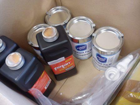

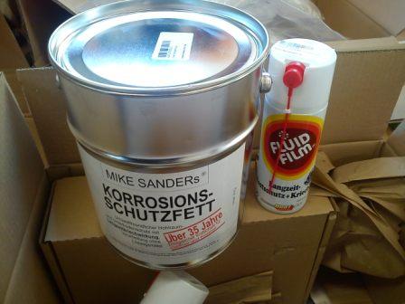

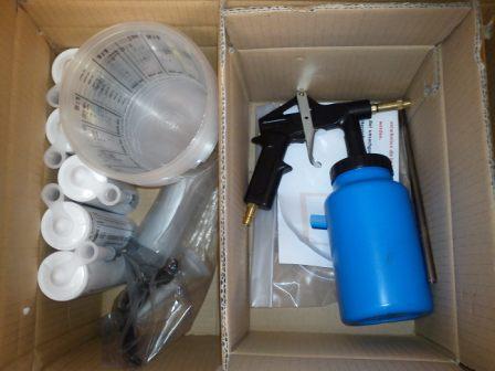

        • Das erste Material ist auch da;
          - Fluid Film Liquid A
          - Perma Film
          - Karosserie Dichtmasse
          - Fertan
          - Bremsenreiniger
          - dies und das zum waschen und polieren
          auf dem Weg sind noch Fluid Film AS-R (für Schraubenverbindungen, Scharniere etc.)
          Mike Sanders Korossionsschutzfett ist ebenfalls auf dem Weg um die Hohlräume richtig zu versiegeln.
          Ist ne Menge Arbeit die ich da noch vor mir habe!

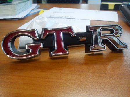

          Naja weitere gute Nachrichten habe ich noch bekommen;
          Mein bestelltes KPGC10 GTR Emblem ist auf dem Weg und sollte spätestens Montag eintreffen;
          Bissel was fürs styling muss man ja auch machen

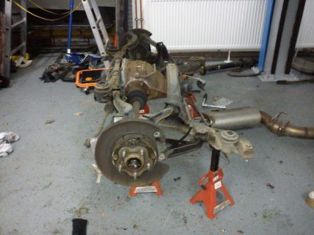

              • heute bissel weiter gemacht;
                Vorderachse vorbereitet zum rausnehmen;
                Greddy turbo piping raus, Luftfilter raus,...
                Servoleitungen ab, Lenkstange los
                ATTESA Pumpe raus, Strebe hinten unten weg, Stoßstangenträger weg, Kofferraum leer bis auf Batterie und Elektronik
                Hab auch mal ein paar Teile gewogen; da gibts ja ein extra Bereich für glaub ich;
                Hier mal die Bilder

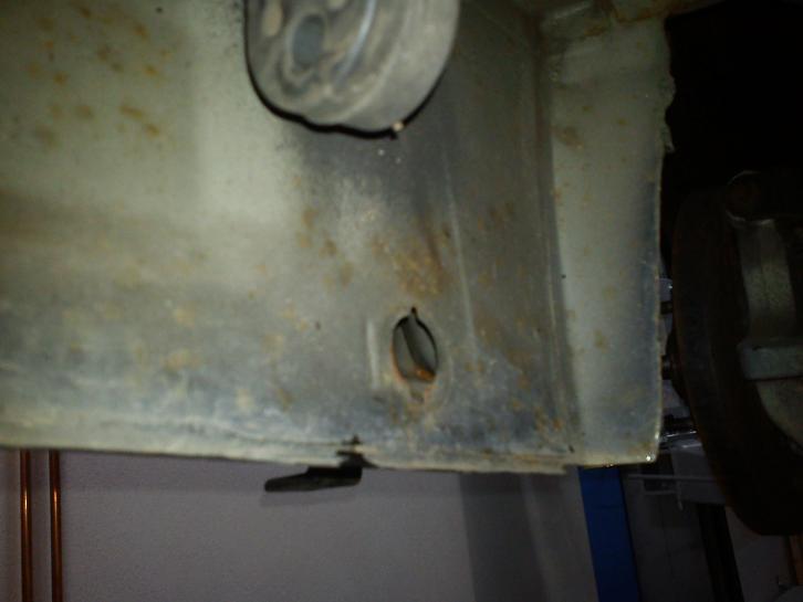

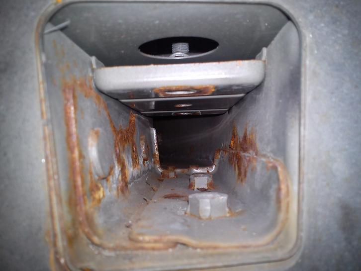

                der rechte Holm hat leider bissel mehr abbekommen; aber das bekomm ich hin

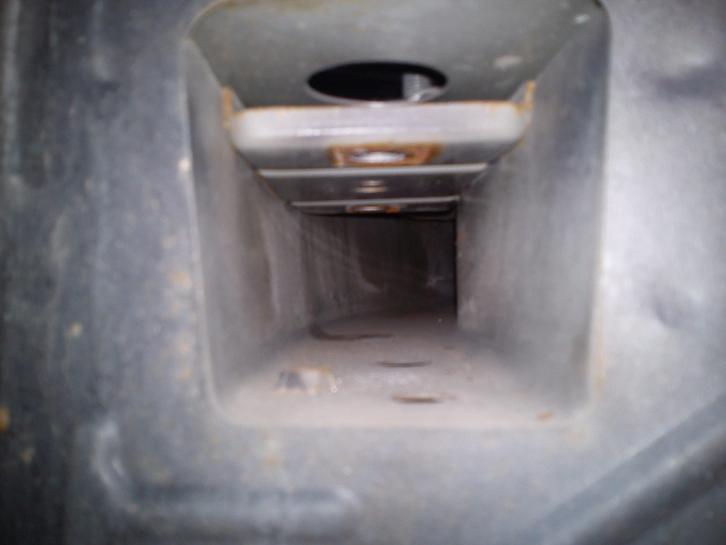

                Habe auch Öffnungen entdeckt um die hinteren Radläufe zu reinigen; rechts super einfach durch die Entlüftungsklappe, links ein Ablauf

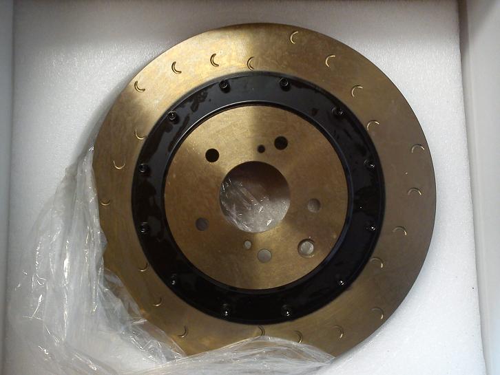

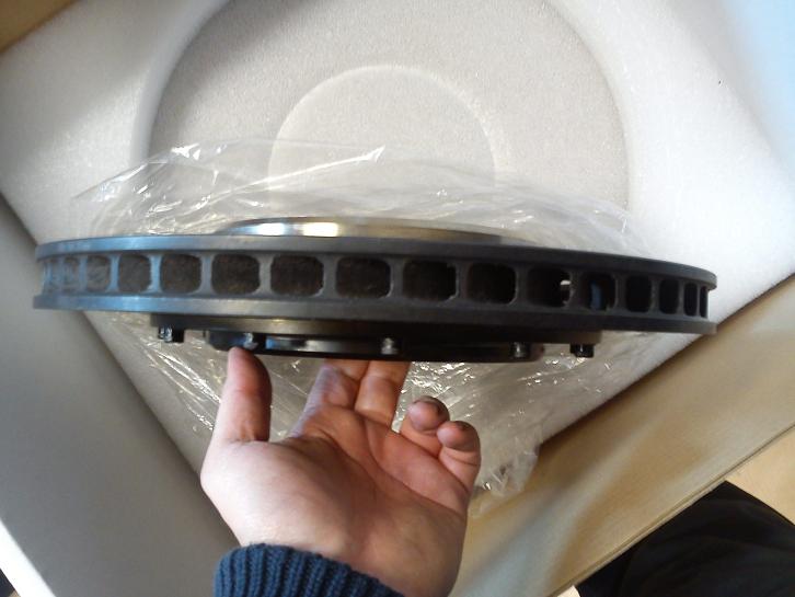

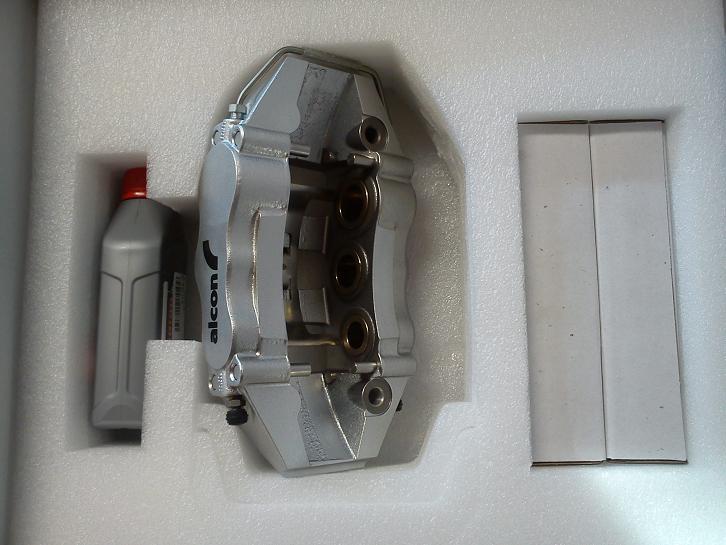

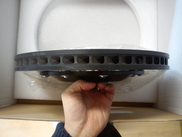

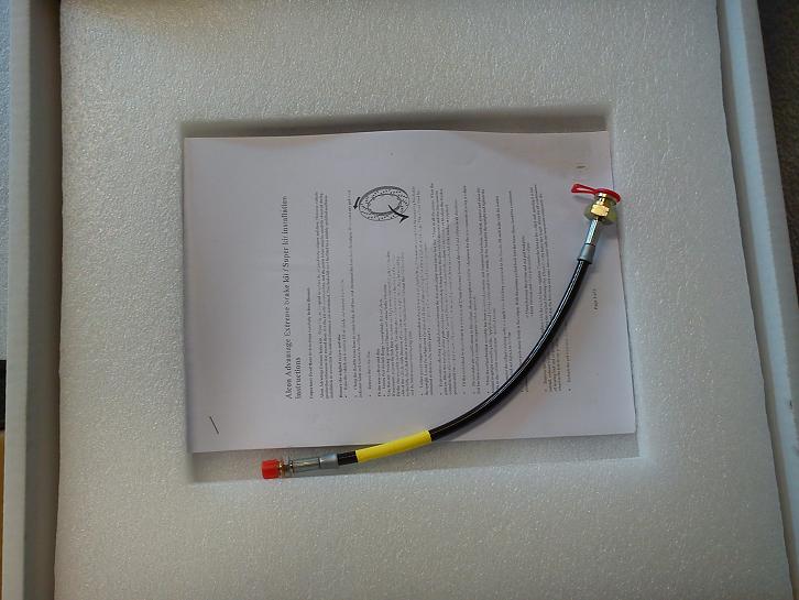

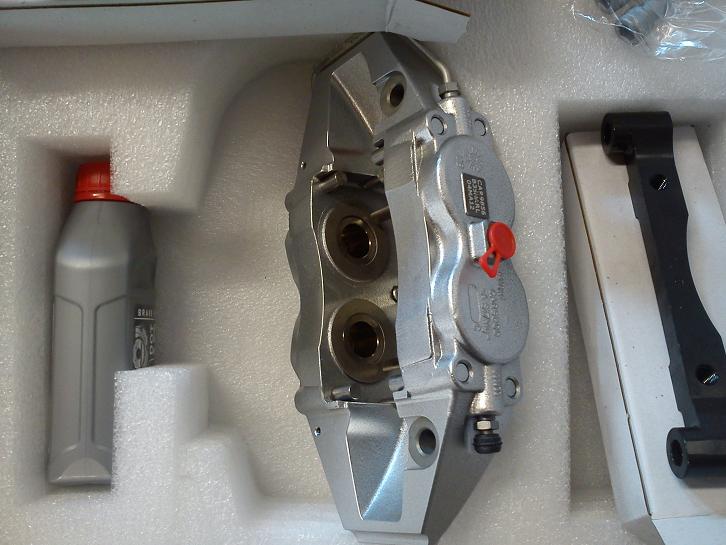

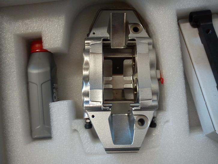

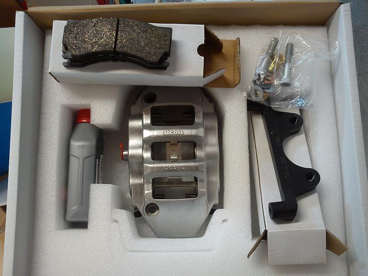

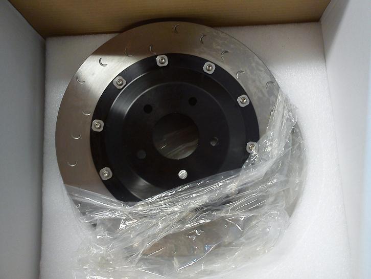

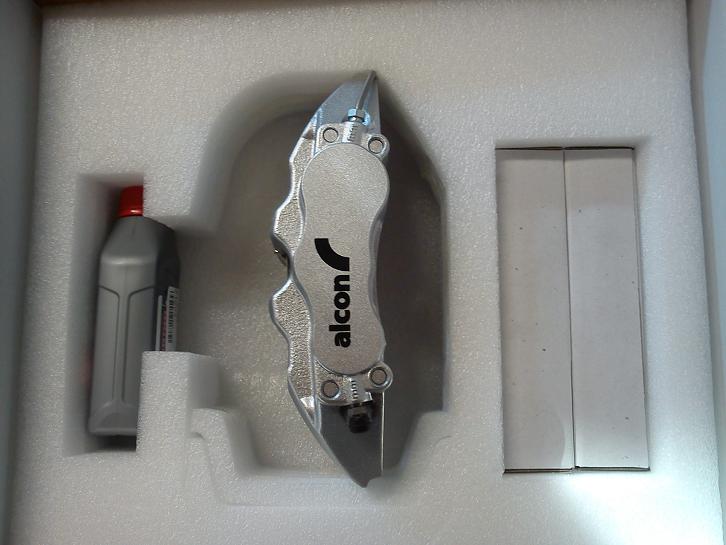

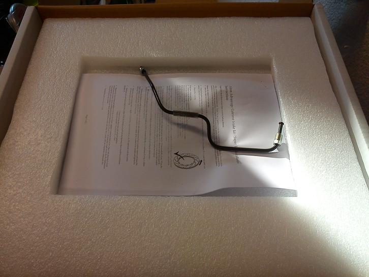

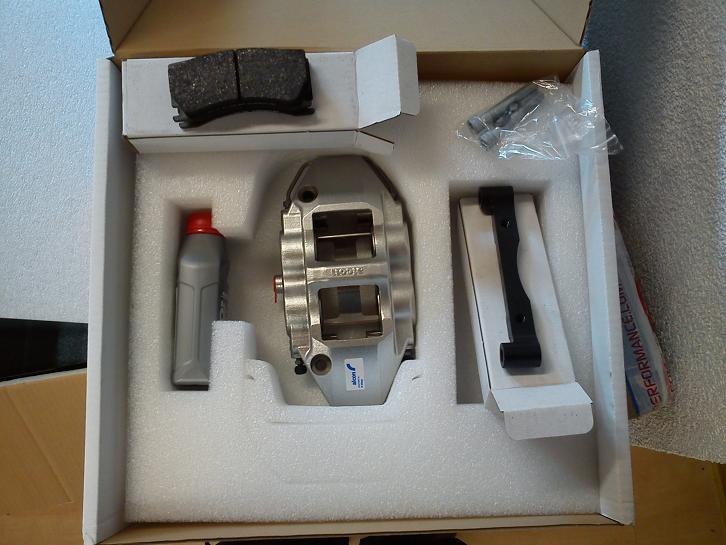

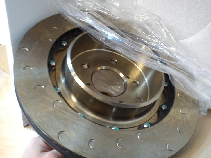

                  • YEAH gerade war noch UPS da;
                    Die Bremse ist gekommen; besser wie Weihnachten heute LOL
                    Gekauft bei JDL Tuning; Der Preis dort war einfach unschlagbar, gegenüber anderen Lieferanten,...
                    Aber seht selbst

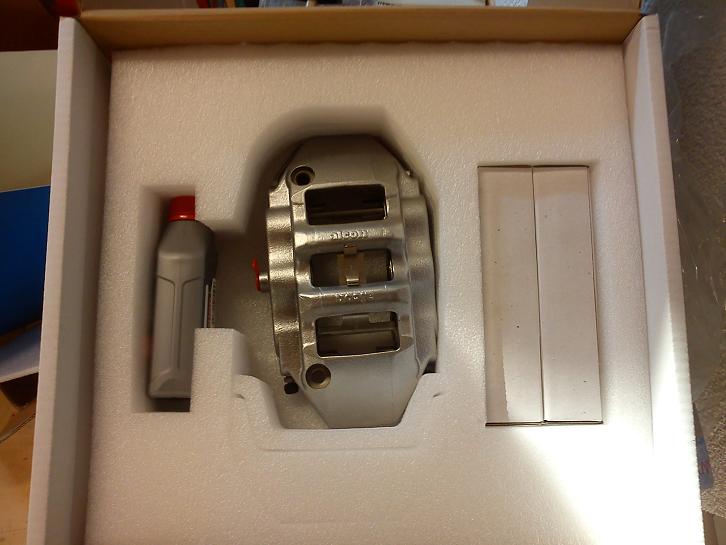

                    • und noch mehr;
                      vom Einbau wird dann selbstverständlich folgen

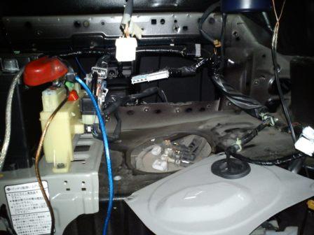

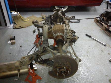

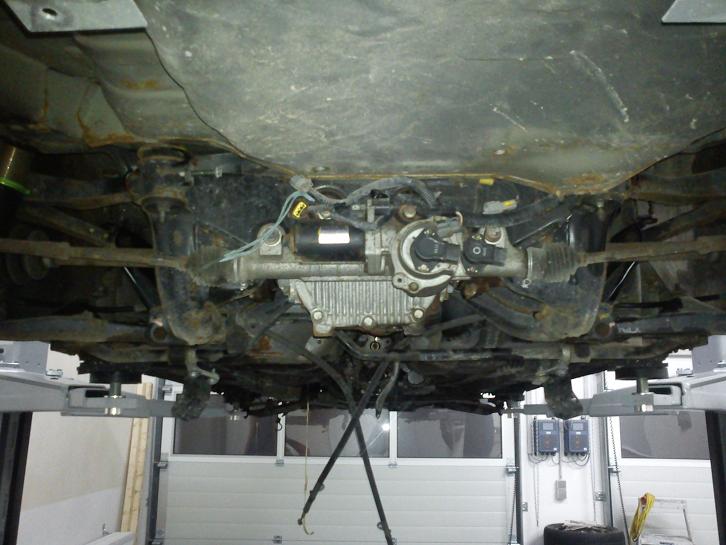

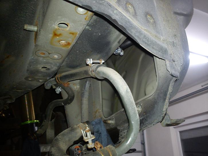

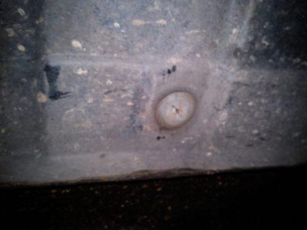

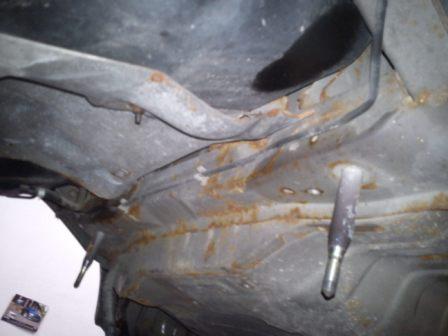

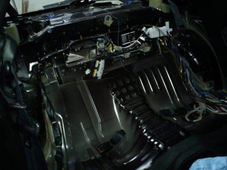

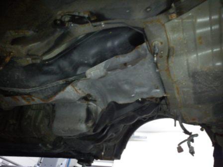

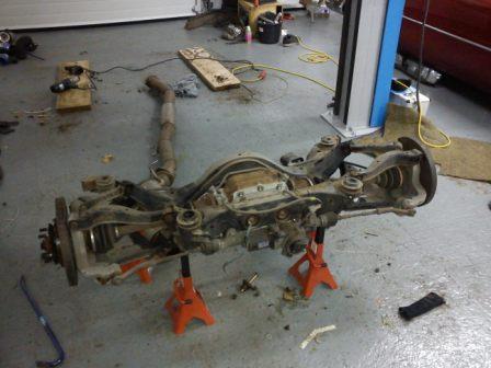

                          • Gestern auch mal bissel weiter gemacht;
                            Hinterachse ist raus;
                            Tank obenrum vorbereitet, also die Steuergerät über der Abdeckung weg, Rückbank raus, Seitenverkleidung hinten weg,
                            Wie man sieht haben 5 Jahre UK unter der Hinterachse Spuren hinterlassen;
                            Ist aber nicht so wild und in den Griff zu bekommen.
                            Desweiteren werde ich alle Klipse die in den Schwellern sind raus machen und gegen neue ersetzen;
                            Ist auch besser um die Schweller innen zu entrosten (sofern da welcher ist) und mit Schutz zu fluten
                            Werde wohl auch gleich den Motor mit rausholen; Ist denke ich einfacher als das Getriebe allein abzuflanschen. Mit der Hebebühne sollte man den ja nach unten rausholen können;

                              • Ja also man sieht schon, das selbst wenn einer in UK seinen Skyline mit einem guten Unterbodenschutz behandelt hat (oder gar ab werk wie Susis R34 als UK Spec mit entsprechendem Unterbodenschutz geschützt wurde), der Rost doch schon ganz schön Richtung Hohlräume geht.
                                Ich habe auch in den Schwellern Anfänge von Oberflächenrost entdeckt. Dieser sollte zwar mit Fertan und den oben stehenden Mitteln wieder zu entfernen sein und auch vorbeugend zu sein, aber wie gesagt, slebst ein sehr sauberer Unterboden kann täuschen.
                                Ich mach das auch nur, da ich meinen GTR noch nicht komplett lackieren lassen will; Sonst hätte ich ihn komplett gestript und zu einer Firma gefahren die die Karosse dann in Tauchbädern komplett säubert und neu versiegelt sprich gegen Rost schützt.
