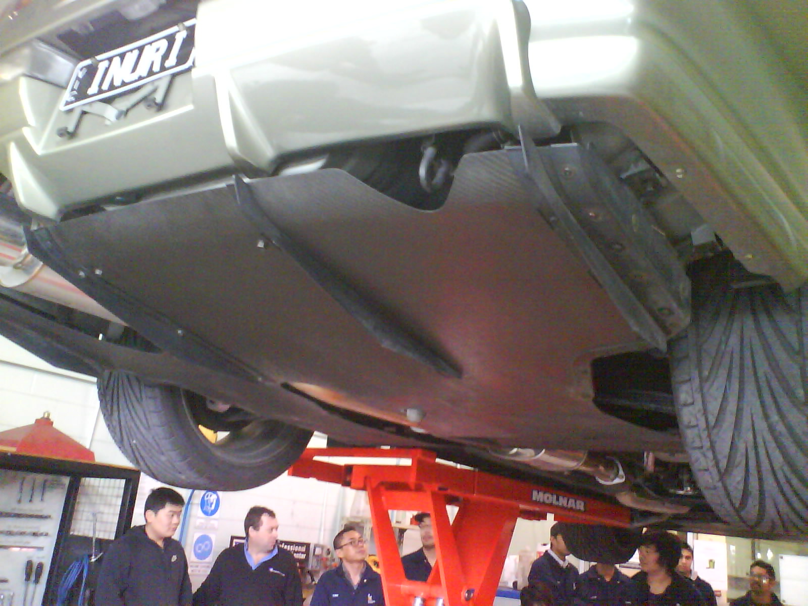

Für die Seitenschweller bin ich schon am überlegen mir was Schnellverschluss mäßiges zu machen. Das is sonst echt zu nervig...
Dann mal weiter frohes Schaffen ;-)
Du wirst lachen, das selbe habe ich mir gestern auch gedacht;
Muss ich mir auch mal anschauen; Gibt ja tolle Dinger von z.B. Camloc
Und Danke, aber denke das ich frühestens nächstes WE mal wieder eine Stunde Zeit habe oder so;sigpic
Hab grad mal gegoogelt. Ich glaub, des is die Einfachste Variante =)
Susi das ist doch nicht dein Ernst?
Wenn macht man Niete mit Gewinde in die Karosse und Flachkopschschrauben.
Aber braucht man eigentlich garnicht. Einach dicke Bretter nehmen und die abschrägen unter die Vorderräder legen und drauffahren. Dann legt man gummiklötze auf die Stempel von der Bühne damit die Arme zum Schweller genug Luft haben. Ich habe aus Metall Verlängerungen für den Stempel drehen lassen. Wenn es hinten noch zu hoch ist am Diff etwas mit dem Wagenheber anheben.
bei uns kann nicht am Diff anheben;
Wenn dann nur mit Einnietmuttern oder Camloc
Es soll schnell gehen; wenn man dann wieder ne Schraube hat kann man es eigentlich sein lassen;
Werd auch mal noch beim Bühnen Zubehör schauen;sigpic
Ah das Metallding?
Muss ich mir nochmal anschauen, denn das liegt nicht am Diff an;
Wenn man da anhebt, drückt man glaub ich den Diffunsor nach oben;
ICh dacht das wäre ne Art Schwingungsdämpfer oder irgendwas anderes kein Plansigpic
Wieso is das nich mein Ernst?? Wie sind die Schweller den bitte jetzt verschraubt? Genauso, nur dass der Kopf nen 10mm Sechskant is...
Mit den Dingern kannst es feinfach mit der Hand festschrauben ohne dich mit Maulschlüssel oder Ratsche rumspielen zu müssen ;)
Mal sehen, is auch für unterwegs praktischer, bei nem Reifenplatzer zum Beispiel, glaub mir^^ Oder wenn man mal einfach so an ner Hebebühne is, wo man mal keine Balken zur Verfügung hat. Klar, Bajonettverschluss is des Schnellste.
Werd mir jedenfalls sowas in der Richtung machen.
Jap, irgendwas werd ich auch machen, denn das mit den Brettern geht mir auf den Senkel.
Lieber 2 mal hinlegen und zack zack die Teile ab;
Mal schauen was ich diesbezüglich noch finden kann; Soll ja auch so befestigt sein, das kein Rost oder der gleichen am Blech entsteht; Schau mer mal,...sigpic
