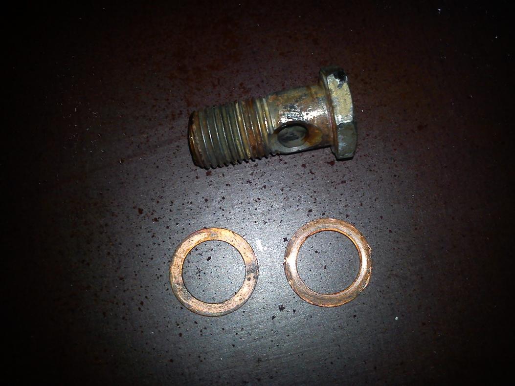

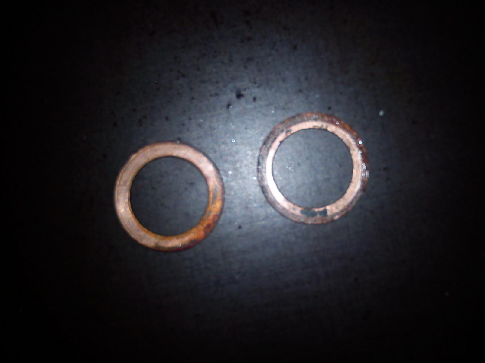

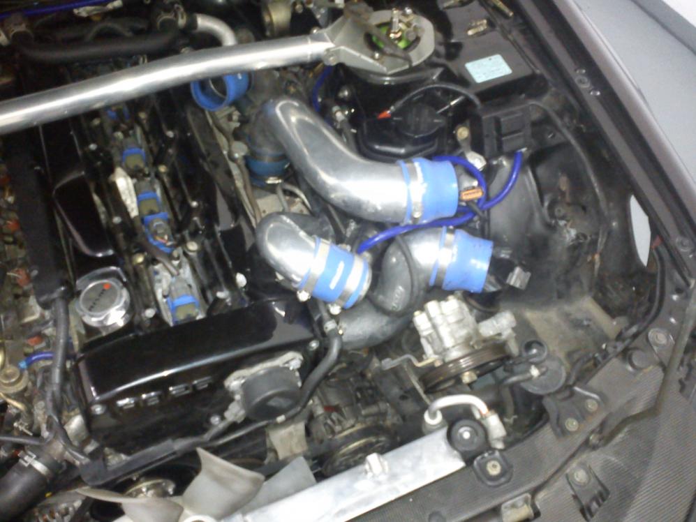

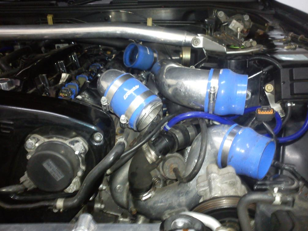

Kurz vorm Skymeet folgendes festgestellt: Kühlwasserverlust, einmal die Ablassschraube vom Kühler und einmal die Kupferringe der Wasserleitung am ersten Turbo (hinter dem Turbo!!! zwischen Turbo und Motor)
heute hab ich mal ausgebaut; nach mehrfachen Finger brechen LOL hab ich es geschafft; ICh denke das ich so ca. 1-1,5 Stunden gebraucht habe.
Morgen neue Kupferringe besorgen, Loctite Gewindedichtung und Gummidichtring für die Ablassschraube besorgen; Dann wieder alles zusammen machen und hoffen das es hält.
Die Kupferringe waren nur leicht undicht, aber ich will so keine 300km fahren.
Und wenn man sich die Ringe und die Hohlschraube mal anschaut, will ich nicht wissen wie die in England an Motoren schrauben; Je mehr man am Auto macht, desto mehr schlechte Überraschungen kommen
