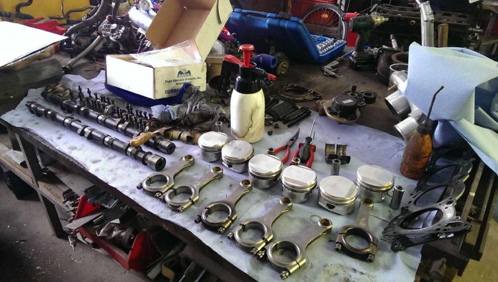

                  • joar die Teile für den Motoraufbau liegen hier alle, neue Pleuel, neue Lager, neue Ölpumpe, vermessene Kurbelwelle und so weiter... fehlt nur leider die Zeit ;-)

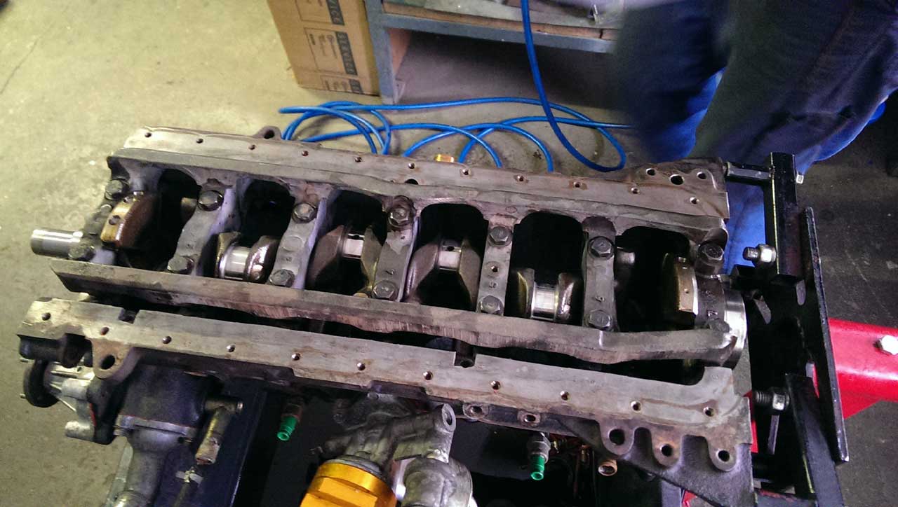

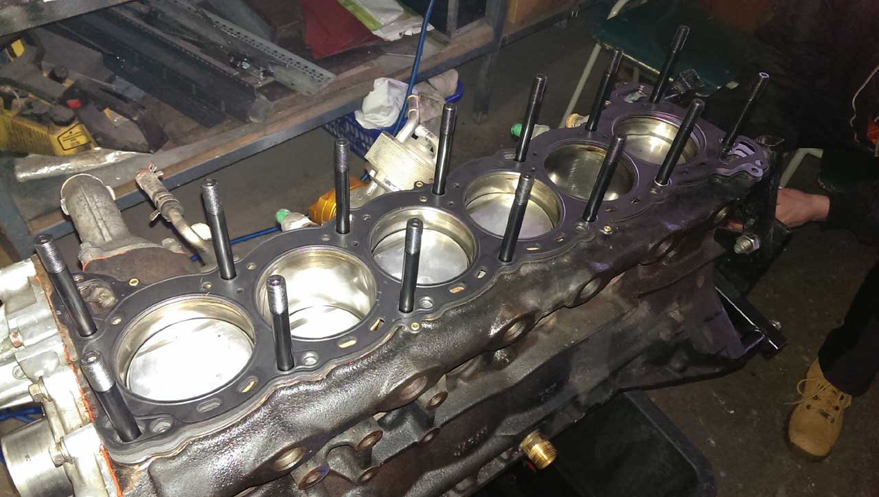

                    • so... dank dem Frost Arbeiten in der grossen Halle eingestellt und in die schöne beheizte "Motorenwerkstatt" umgezogen - Motor ist fast wieder kpl. zusammengesetzt :-)
                      Die Kolben waren ja noch wie neu, aber neue Eagle Pleuel + Clevite Lager, ACL Hauptlager und neue Kurbelwelle sind nun verbaut.
                      Dem Kopf verpassen wir nun noch einen sep. direkten Ölrücklauf, damit solch ein Schaden nicht noch einmal eintritt ;-)
Größe: 105,1 KB
Größe: 97,1 KB

                        • Ölpumpe machst du hoffentlich neu
                                war angedacht, haben die "alte" N1- die ja nicht wirklich viel gelaufen hat - geöffnet und gereinigt, alles gut ;-)
