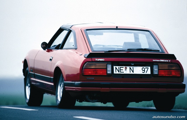

                              ja die r30 HA sieht identisch aus wie die anderen schräglenkerachsen wie zb von meinem skyline(c210) oder 280zx bzw 300zx(z31)
                              die leistung ist denk ich nicht das problem, da fahren die leut mit um die 700nm beim z31 damit rum, ohne probleme
                              nur das verhalten beim einfedern ist ein weng käse, da hat man extremen sturz und das ist net so einfach es zu korrigieren, nur über die aufnahmepunkte der schräglenker selber, das s13 fahrwerk(dämpfer/federbein gemeint) passt mit kleinere anpassungsarbeiten problemlos rein, löst aber das sturzproblem nicht
                              grad wenn man ne tieferlegung hat :D vorallem jetzt bei dir für drag, hat man ja doch relativ weiche HA, da federt es mehr ein, sturz ist nicht grad traktionsfördernd
                              am "einfachsten" wäre die s13 multilink HA zu adaptieren, da gibt es auch schon diverese anleitungen im netz, musst aber weng rumschweißen :/
                              was mir grad auffällt die spritzwand/vorderbau/dome ist identisch mit dem was ich hier hab, nur seitenverkehrt :D scheint sich net viel zum vorgänger hin verändert zu haben =)
                              danke für die bilder! über mehr würd ich mich noch mehr freuen :D
                              bild gefunden was ich zeigen wollte .. da sieht man es recht wie heftig die änderung ist
