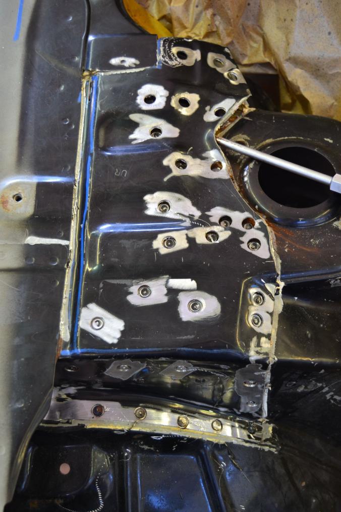

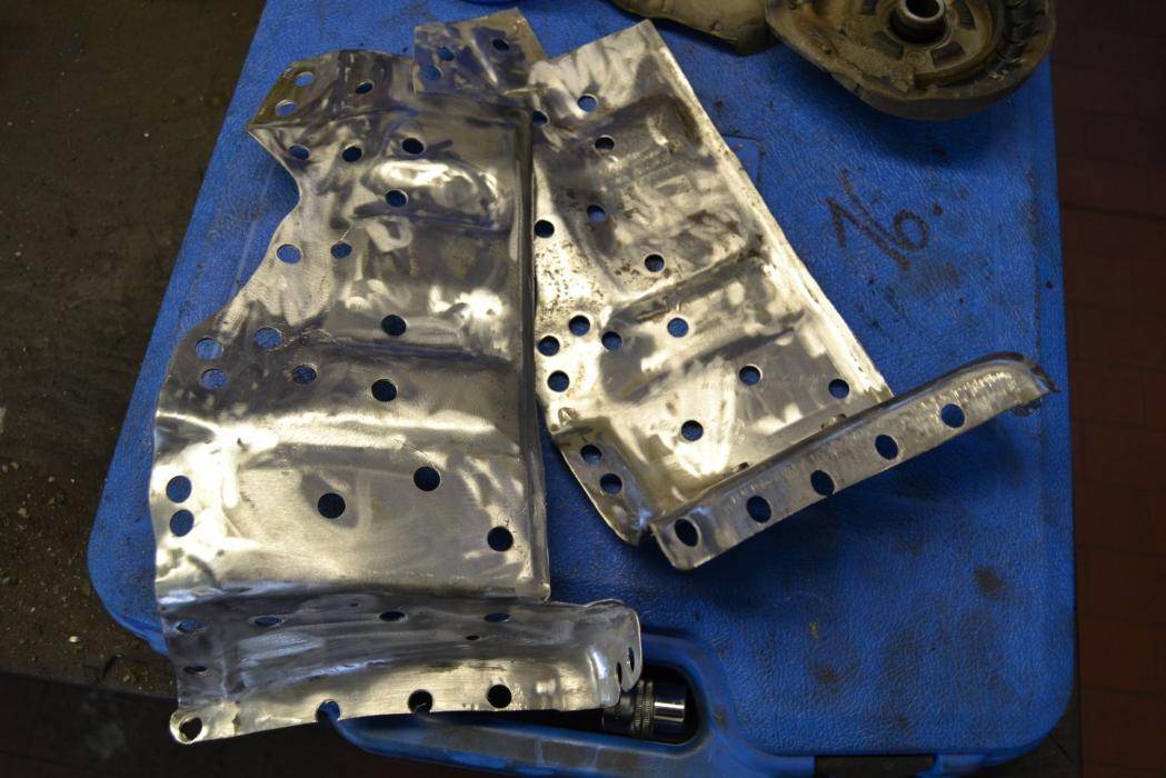

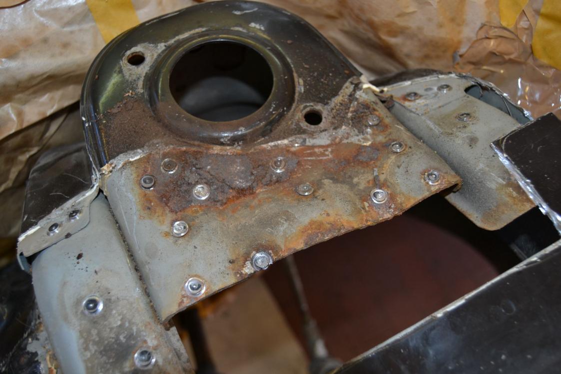

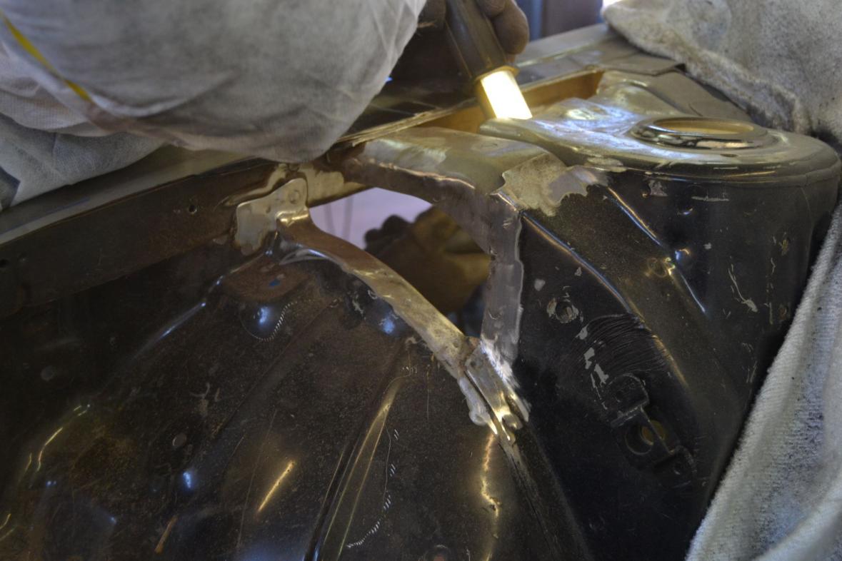

      Heute wurden übrigens die Bleche am Dom links und rechts abgetrennt.Klicke auf die Grafik für eine vergrößerte Ansicht
Größe: 97,1 KB
      Bilder von Zustand mache ich am Montag.

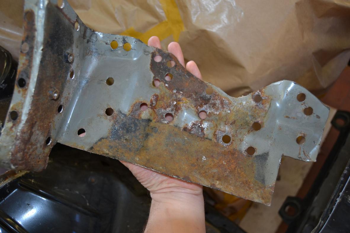

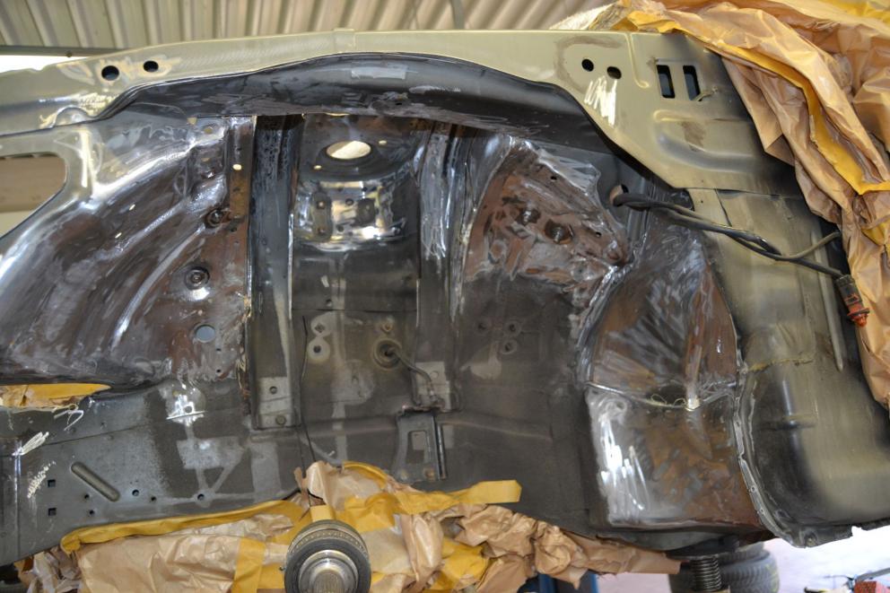

        So siehts aus..
Größe: 93,6 KB
ID: 562308Klicke auf die Grafik für eine vergrößerte Ansicht
Größe: 91,6 KB
ID: 562309Klicke auf die Grafik für eine vergrößerte Ansicht
Größe: 82,4 KB
ID: 562310Klicke auf die Grafik für eine vergrößerte Ansicht
Größe: 91,3 KB

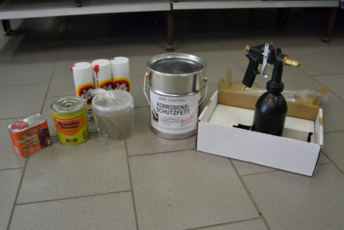

        An "Bekämpfungsmittel" hab ich nun alles da und starte bald mit dem entrosten. Klicke auf die Grafik für eine vergrößerte Ansicht
Größe: 95,0 KB
ID: 562311 (das Fertan fehlte da noch :D)

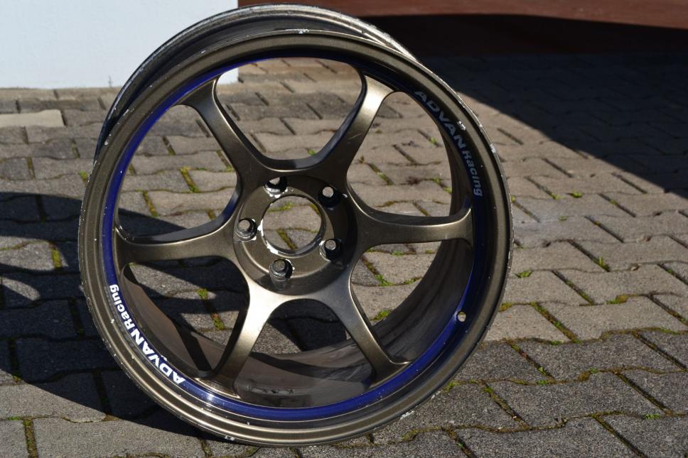

        Ich lass meine Advan jetzt tauchbatentlacken und neu lackieren. Pulvern kommt auf grund der Farbe (UV-Beständiges Gold / Bronze leider nicht in Frage).
        Hat wer eine schöne Farbe für mich? Oder einen Tip für einen dunklen Bronze / Gold Ton? Klicke auf die Grafik für eine vergrößerte Ansicht

                Die Felgen sind echt ein Traum *.*

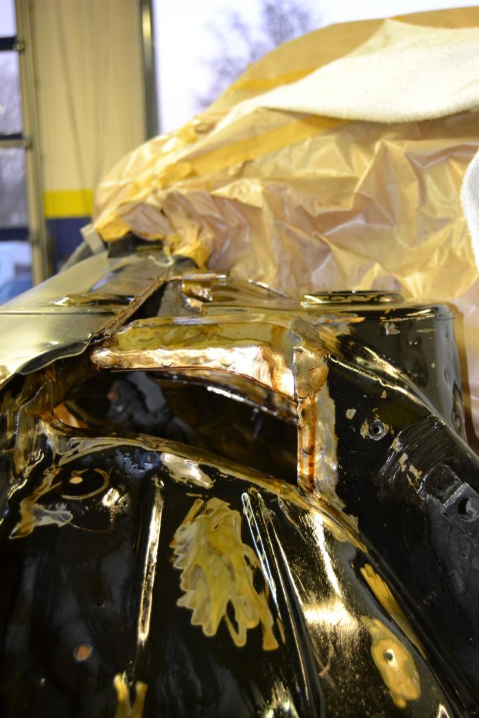

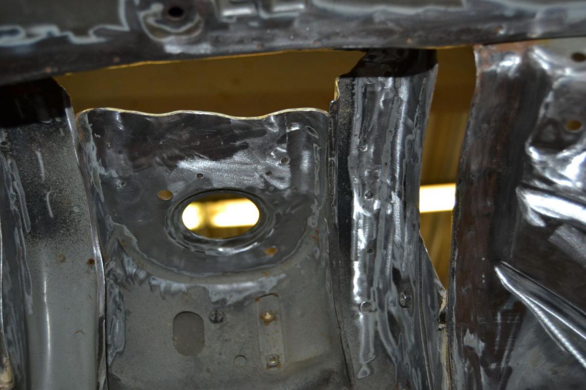

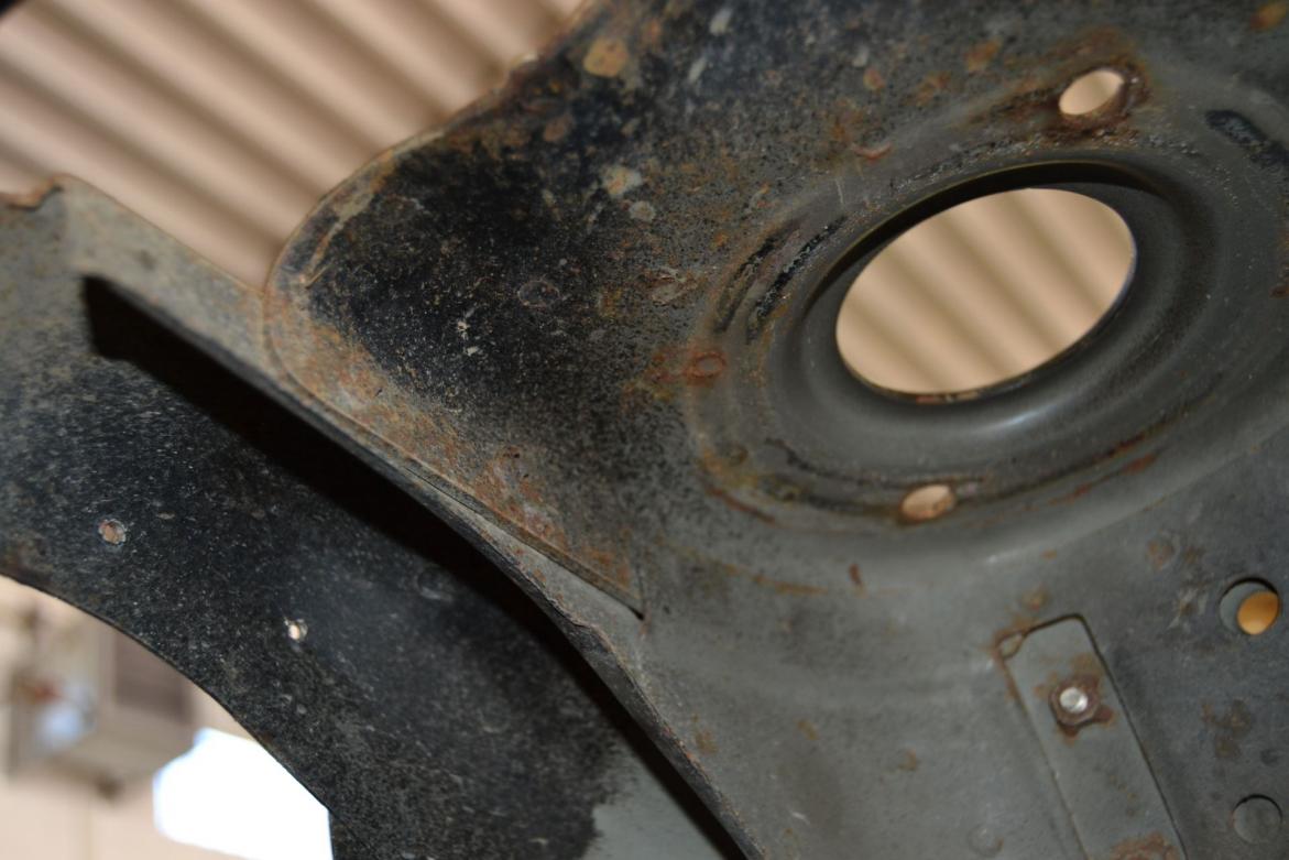

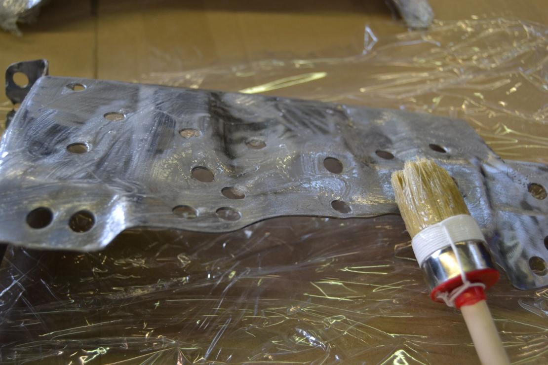

ID: 562318 Habe heute mal meine oberen Blechteile mit Dans Rostfresser behandelt und eingepackt.
                  Außerdem wurde auf der rechten Seite alles bestmöglich entfernt. Nur der Rost zwischen Rahmen und oberem Kotflügelblech gefällt mir nicht. Da ich hier aber den Rahmen durchtrennen müsste (was ich nicht machen werde) muss hier dann jetzt der Rostumwandler sein Können zeigen...

                  • #84
                    Nimm dort doch auch Dans Rostentferner, so wie es jetzt aussieht, sind die Rostpartikel noch tiefer im Metal und wird wieder irgendwann anfangen durchzukommen, probiere wo es nur geht Dans Mittel einwirken zu lassen, erst dannach die üblichen verdächtigen Mittel aus Post #87
                    gruss Stani

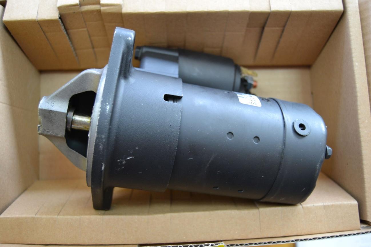

                    • #85

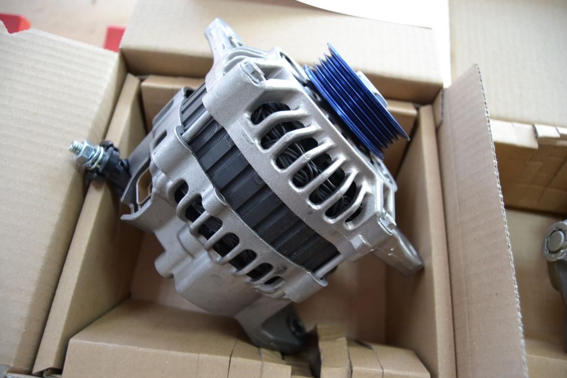

                      Heute sind Anlasser und Lichtmaschine zurück gekommen. Klicke auf die Grafik für eine vergrößerte Ansicht

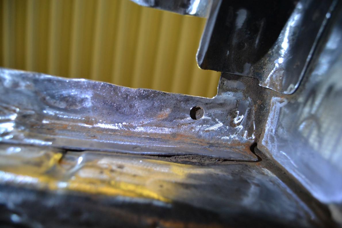

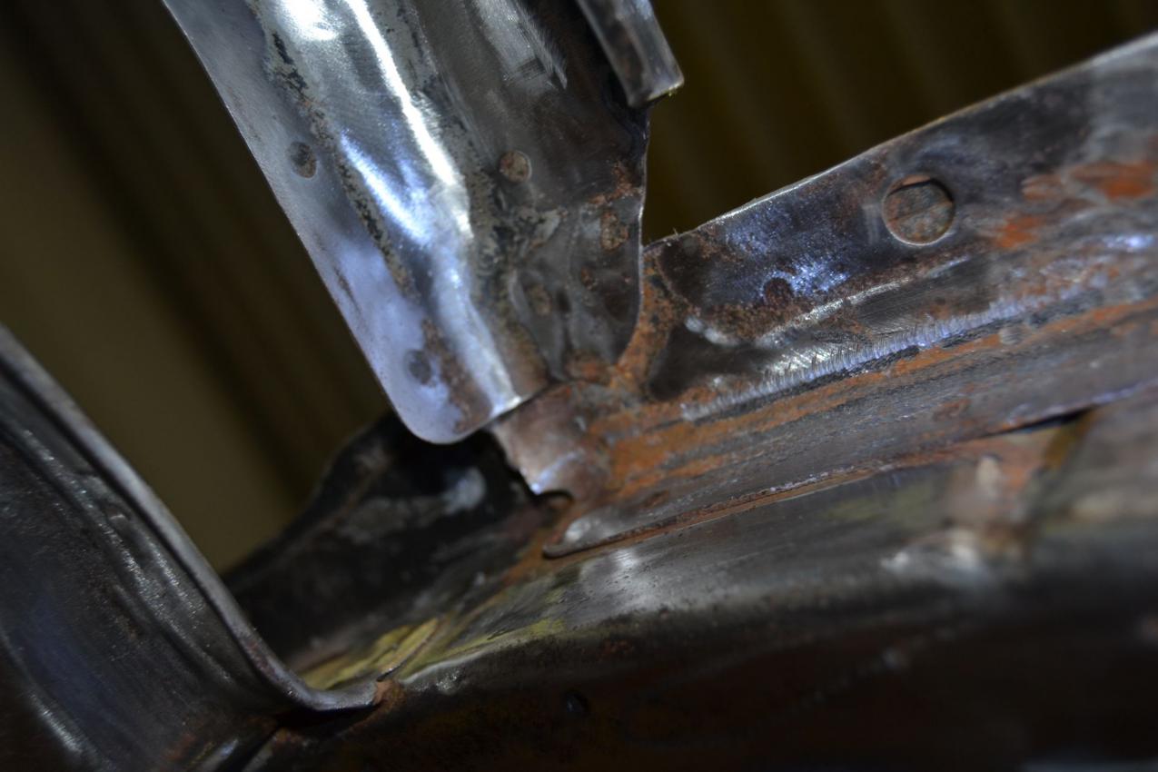

Größe: 88,6 KB
ID: 562333Klicke auf die Grafik für eine vergrößerte Ansicht
Größe: 91,1 KB
                      Dann wurde die andere Seite blank geschliffen und danach wurde großzügig mit Fertan behandelt.

                      Mit Dans gehts dann im Schweller und Unterbodenbereich weiter. Also dort wo man gut mit Folie abdichten kann.

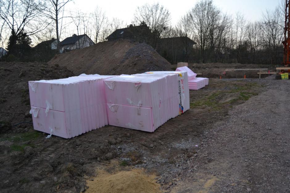

                            Da das Grundstück 1 Gehminute von meiner Firma entfernt ist kann ich zwischendurch immer gucken. Im Moment ist eh erst Rohbauphase, da kann ich nicht viel machen.
                            Ausgeschachtet ist schon, Isoliermaterial ist da und nächste Woche gehts los mit der Bodenplatte ... hoffe ich. :D

                            • #89
                              Sag mal, was war der eigentliche Grund deine Dombleche zu entfernen? Hast du von aussen gesehen, dass es gerostet hat oder wolltest du nur mal druntergucken?
                              danke!

                                Zitat von NagisaGTR Beitrag anzeigen
                                Doch doch, das läuft. :DDa das Grundstück 1 Gehminute von meiner Firma entfernt ist kann ich zwischendurch immer gucken. Im Moment ist eh erst Rohbauphase, da kann ich nicht viel machen.Ausgeschachtet ist schon, Isoliermaterial ist da und nächste Woche gehts los mit der Bodenplatte ... hoffe ich. :D[ATTACH=CONFIG]31588[/ATTACH]
                                Du hast ja Arbeitswege ;)Also dann bei der Fertigstellung und Einweihungsparty möchte ich dann gerne eine Einladung erhalten :D ;)Na denn bleibt ja umso mehr Zeit für das kleine Problemkind auf 4 Rädern
