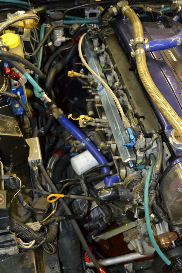

            Heute Abend ging es übrigens weiter.

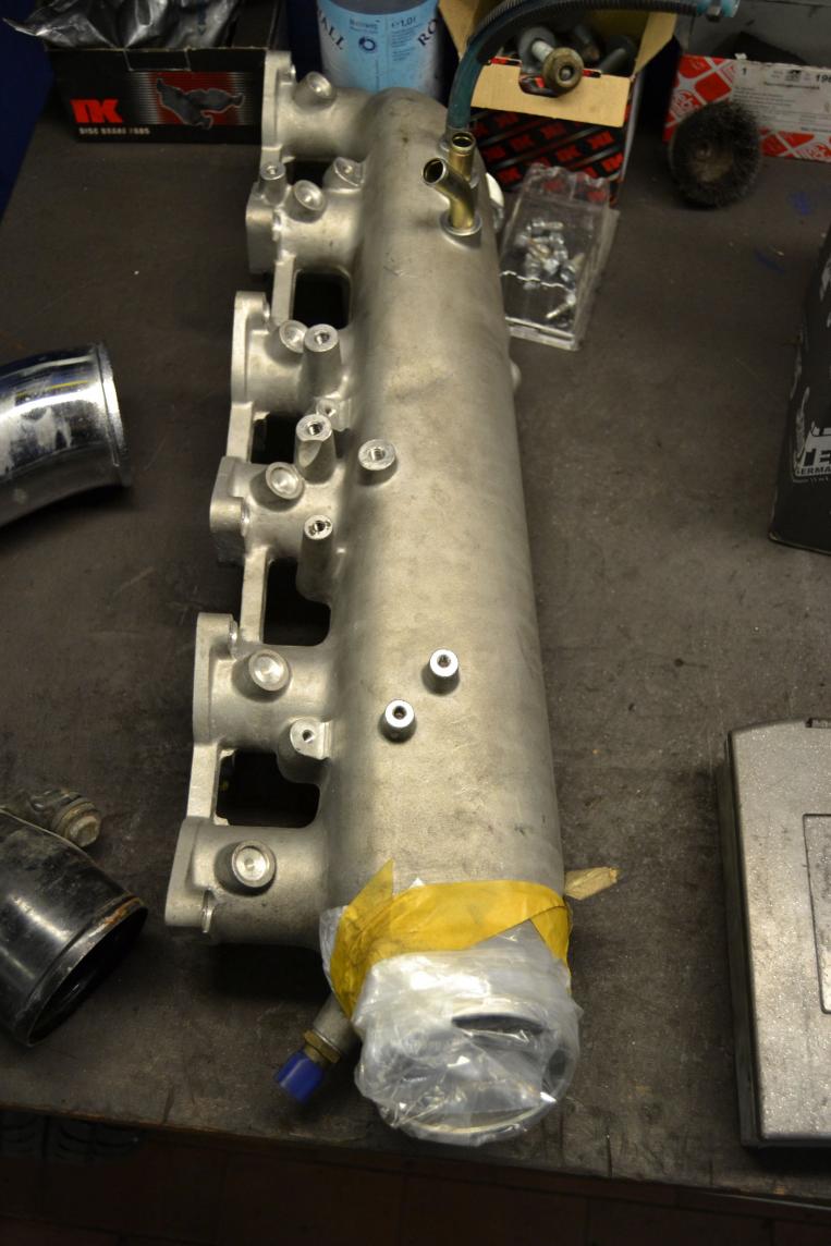

            Ansaugbrücke ist jetzt raus. Was ein Akt das war mit den ganzen Zusatzschläuchen. Zudem wurden viele Schlauchverbindern total katastrophal positioniert. Klicke auf die Grafik für eine vergrößerte Ansicht

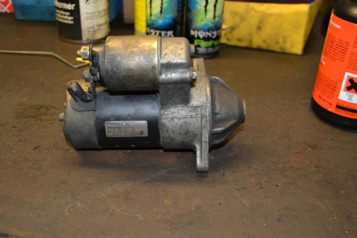

            Und dem entsprechend auch der Anlasser. Klicke auf die Grafik für eine vergrößerte Ansicht
Größe: 92,8 KB
ID: 562227 Jetzt kann ich Generator und Anlasser auch wegschicken.

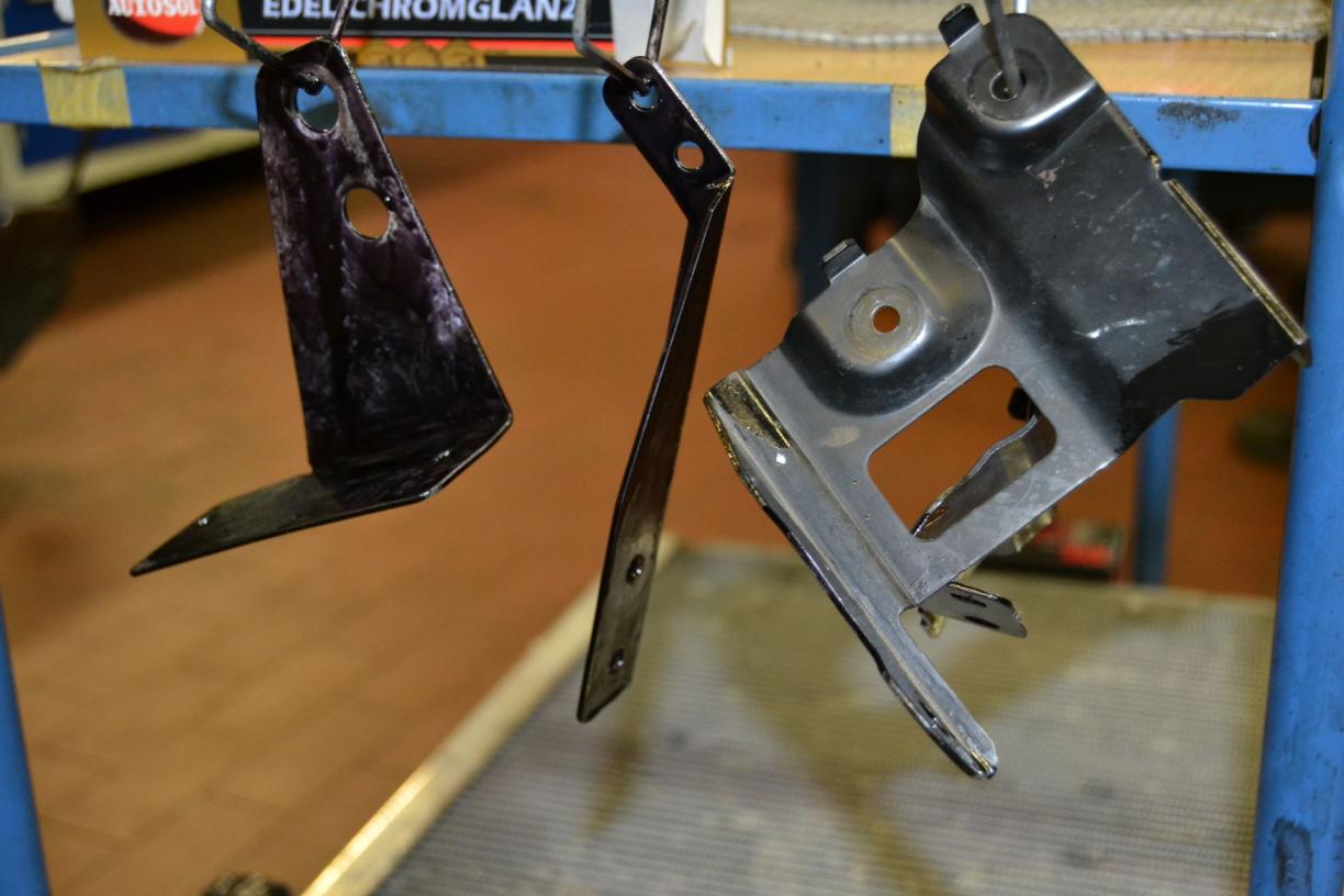

            Im selben Atemzug habe ich mal alle abgebauten Metallhalter abgeschliffen und mit Brunox bepinselt. Morgen kommt dann die zweite Schicht.Klicke auf die Grafik für eine vergrößerte Ansicht

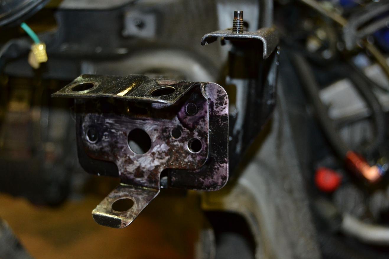

            Die rostigen Stellen des vorderen Rahmens waren auch fällig, genau so wie die Versteifungen an den Türen. Klicke auf die Grafik für eine vergrößerte Ansicht
Größe: 92,4 KB
ID: 562221Klicke auf die Grafik für eine vergrößerte Ansicht
Größe: 86,5 KB

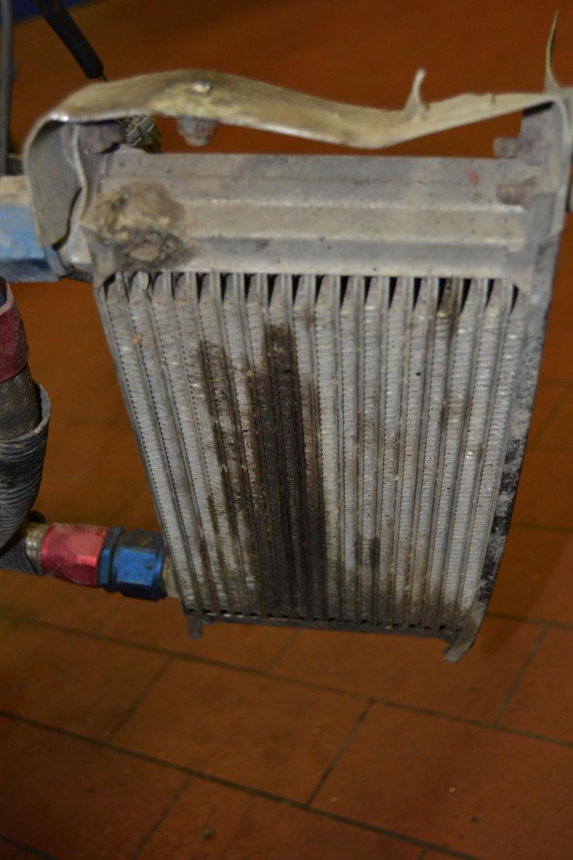

            Unschön ist, dass der rechte Ölkühler undicht zu sein scheint. :-/ Klicke auf die Grafik für eine vergrößerte Ansicht

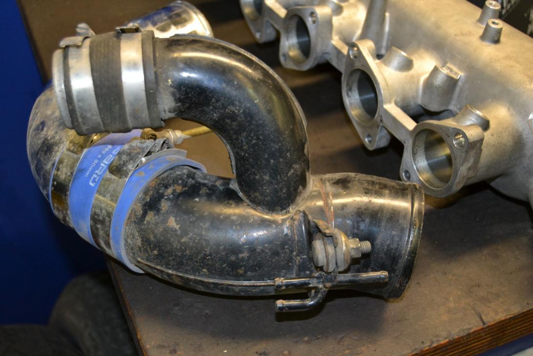

            Als nächstest steht dieser Unsinn hier an: Klicke auf die Grafik für eine vergrößerte Ansicht
Größe: 94,6 KB
            Die Karosseriedurchführung des Ansaugrohrs hat noch den Originalwinkel dran der tot gelegt wurde. Der wird jetzt abgeschnitten und zu geschweißt damit die Luftverwirbelung nicht mehr so katastrophal ist.

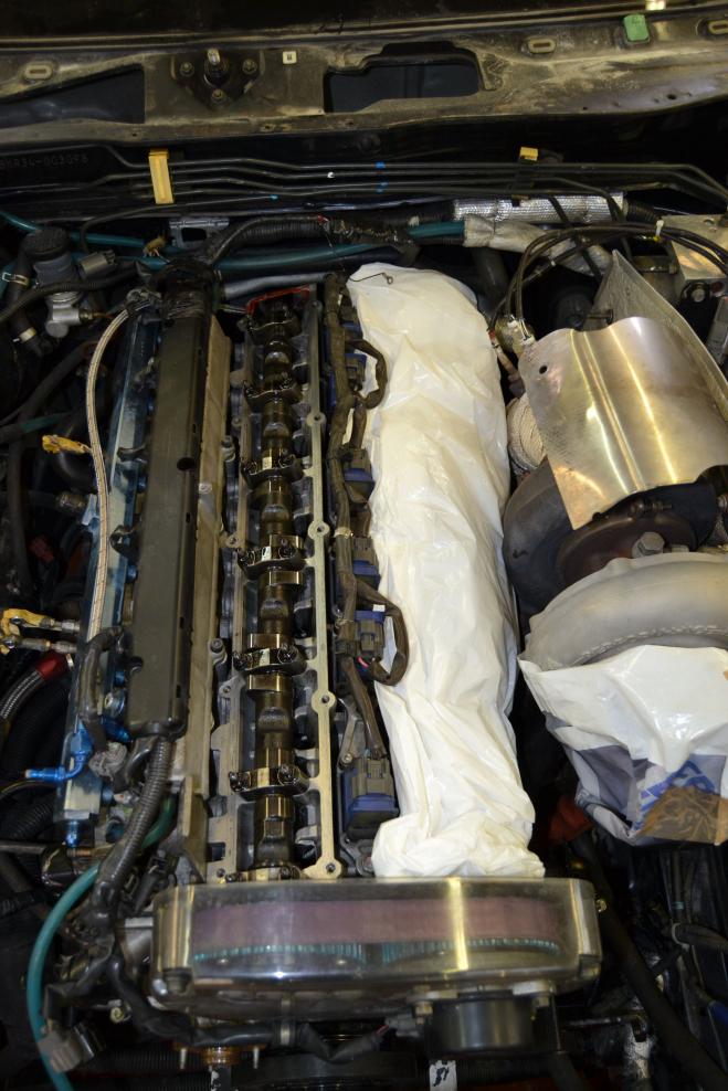

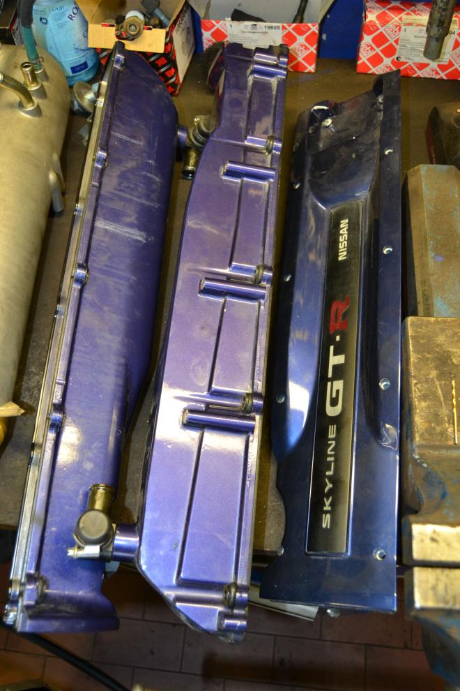

                    Heute sind jetzt noch die Ventildeckel runter gekommen.Klicke auf die Grafik für eine vergrößerte Ansicht
Größe: 98,4 KB
ID: 562230Klicke auf die Grafik für eine vergrößerte Ansicht
Größe: 98,2 KB
                    Da mir das Lila nicht gefällt möchte ich es gegen ein kröniges schwarzmatt ersetzen.
                    Ich bin mir aber noch nicht sicher ob ich die Ansaugbrücke auch im gleichen Farbton machen lasse.
                    Was meint ihr?

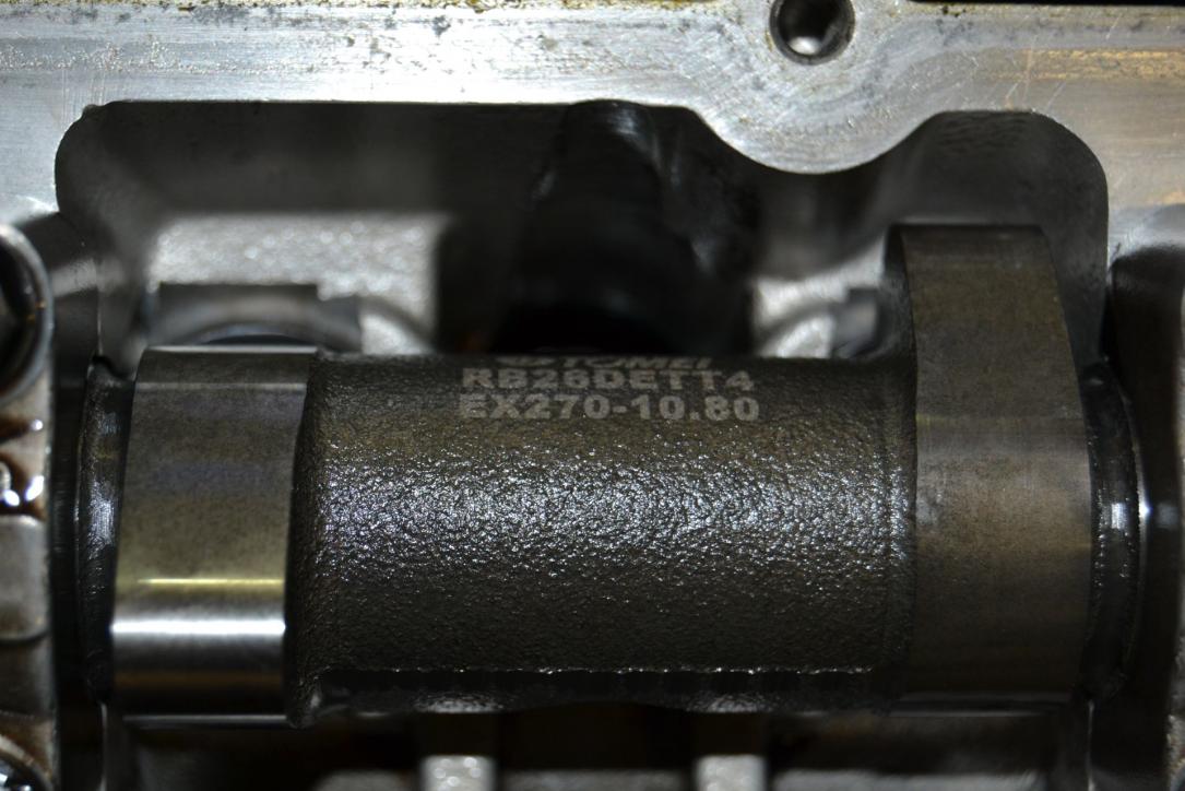

                    Die Nockenwellen hätte ich mir sogar spitzer vorgestellt. Meint ihr, die wären noch verbesserungswürdig? Klicke auf die Grafik für eine vergrößerte Ansicht
Größe: 96,1 KB
                    Anfang der Woche schau ich mir mal die Brennräume an und mach ein Foto von den bereits bearbeiteten Kanälen.
                    Stephan
                    • #70
                      Die Nocken müssen so sein weil du sonst eine kürzere Öffnungszeit hättest und deine Ventile zu schnell wieder an dem Ventilsitz schlagen würden . Man hat ja bei den Nockenwellen immer einen Anschliff wo das Spiel rausnimmt und dann das Ventil nach dem Hub wieder langsam an den Ventilsitz anlegen lässt .

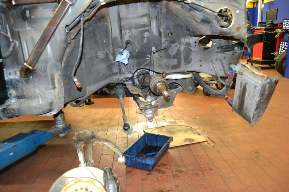

                        Hab gestern noch etwas weiter gemacht.

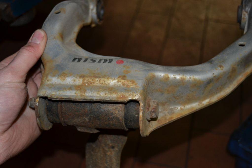

                        Achsschenkel rechts ist schonmal raus, dabei durfte ich feststellen das dieses Lager defekt ist (gibts das einzeln?):Klicke auf die Grafik für eine vergrößerte Ansicht
Größe: 53,3 KB
Größe: 98,7 KB
Größe: 93,0 KB

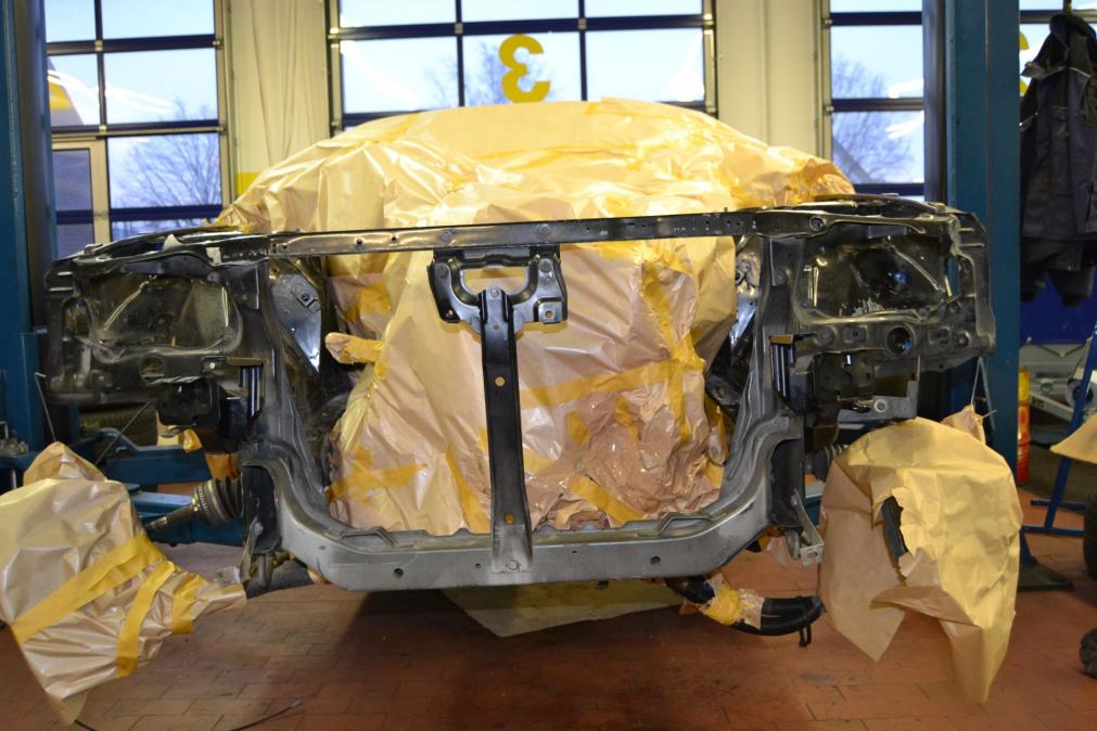

ID: 562245 Die Türversteifung werde ich nun doch strahlen lassen. Der Rost ist zwar umgewandelt aber das Brunox hat nicht sehr ansehnlich mit der Beschichtung reagiert.
                        Ich werde wohl nun auch den kompletten Rahmen unterm Motor wegbauen und strahlen / pulvern lassen.
                        Wollte das eigendlich aufschieben aber naja ... einmal Augen zu und durch, dann hab ich Ruhe.
                        Jetzt gehts erstmal weiter mit Ersatzteile zusammen suchen ... das kostet mich irgendwie am meisten Mühe und Zeit, hmm.

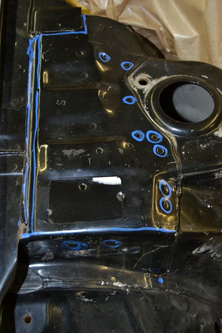

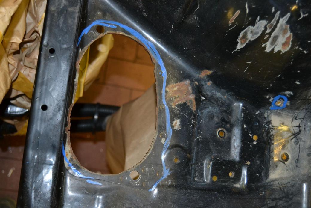

                                Habe jetzt beide Seiten am Dom "leer geräumt". Dann kann ich die Stellen nun auftrennen, behandeln, wieder verschließen und versiegeln. Klicke auf die Grafik für eine vergrößerte Ansicht
Größe: 96,0 KB
ID: 562260Klicke auf die Grafik für eine vergrößerte Ansicht
Größe: 96,6 KB
ID: 562261Klicke auf die Grafik für eine vergrößerte Ansicht
Größe: 97,7 KB
                                Dann werden die blanken Bleche lackiert und die ganzen kleinen Macken, die mich eh stören gleich mit. Heute war ich mal beim Pulverer und habe mir meine Ventildeckelfarbe ausgesucht. :) Außerdem sind Ansaugbrücke und Luftrohre weg um sie wieder hübsch zu bekommen.
                                Die Lager gibts bei Nengun. Hoffe natürlich, dass sie richtig kommen.. :)
