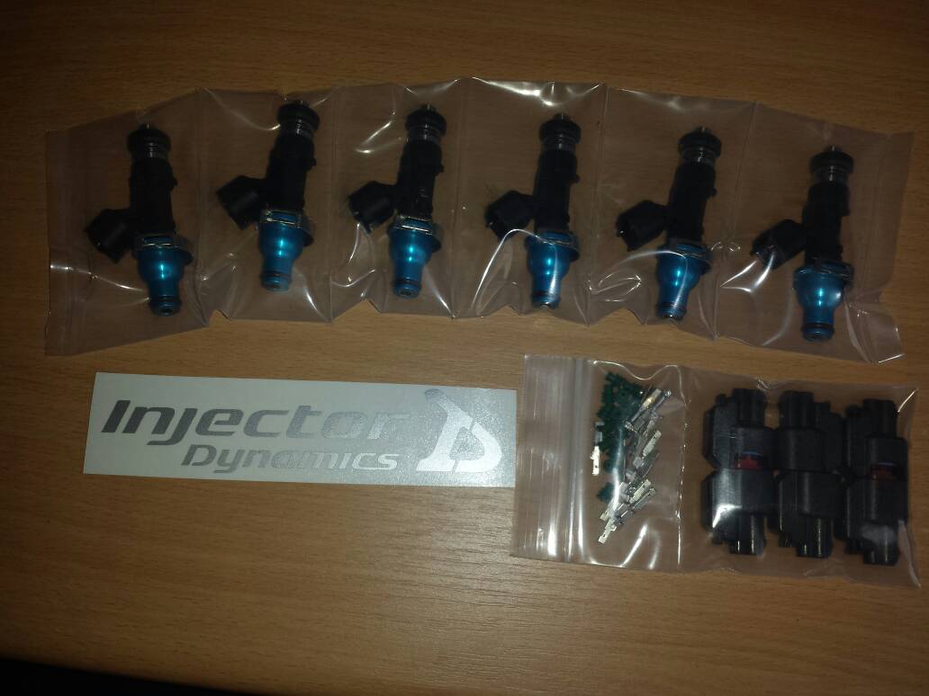

      Es ging natürlich weiter, alle Kabel und Leitungen sind verlegt, verlängert oder sonst was, downpipe ist dran, getriebe und Karadanwelle alles fest gemacht. Und heute gab wieder Geschenke. Injektor dynamics 1000cc

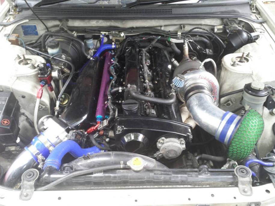

        Bei mir hat sich einiges getan und hab hier auch lange nichts mehr dazu geschrieben.
        Also der hobel läuft soweit es ist alles fertig, die Megasquirt ist eingebaut und er steht grade bei mps zum abstimmen und downpipe etwas anpassen :)

                            Wirklich schönes Projekt. ;) Ich persönlich hätte aber eher den Krümmerflansch verändert, als den Ventildeckel umzuschweißen. Dazu hättest du auch insgesamt mehr Platz zum Kopf erhalten, was gegen die Wärmeabstrahlung des Abgasgehäuse auch was gebracht hätte. Bin aufs Endresultat gespannt.

                              Da kommt doch eine Windel drum ;)
                              Den Flansch bearbeiten hätte mehr zeit und Geld gekostet. Und da ich auch nicht weiß wie lange der krümmer hält, habe ich den Deckel bearbeiten lassen

                                Ok, verstehe. :) Aber China-Krümmer halten genauso gut/schlecht wie teure Krümmer. Also keine Sorge! ;) Meiner verrichtet schon seit mehr als 10000km gute Dienste und der von einem Kumpel schon seit mehr als 20000km.
