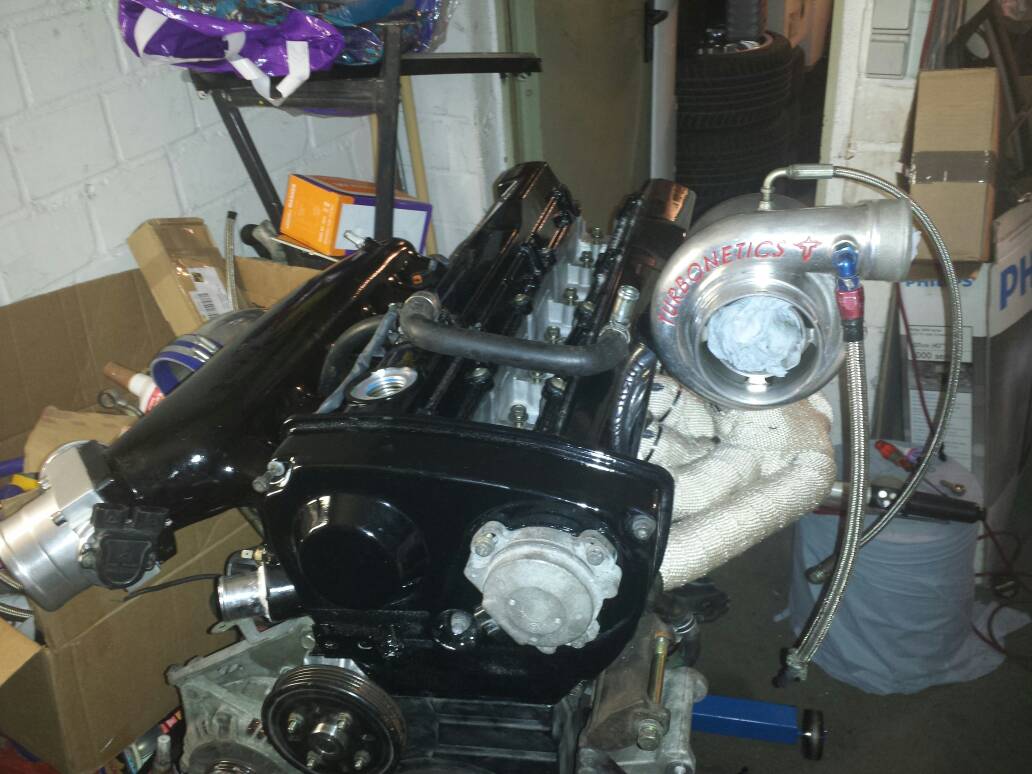

      Hab mal bisschen was getan, beide Ventildeckel und zahnriemen Verkleidung sind beim Lackierer und werden schwarz.

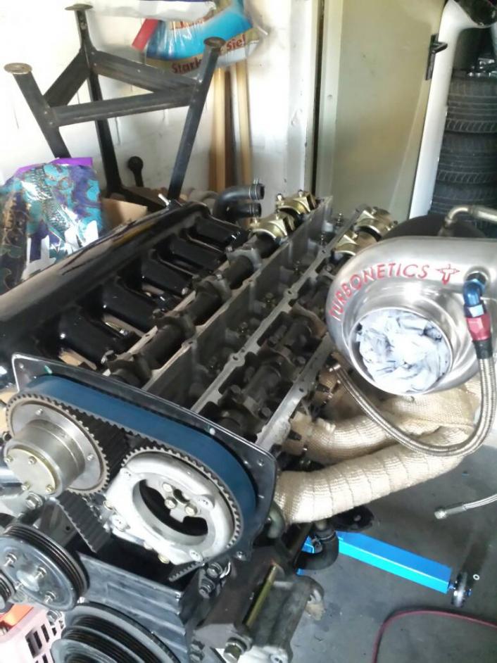

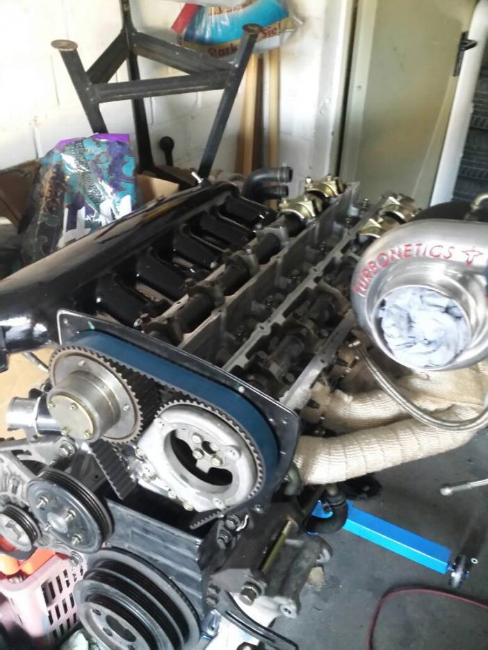

      Alle hydros wieder zusammen, nockenwellen sind drin.

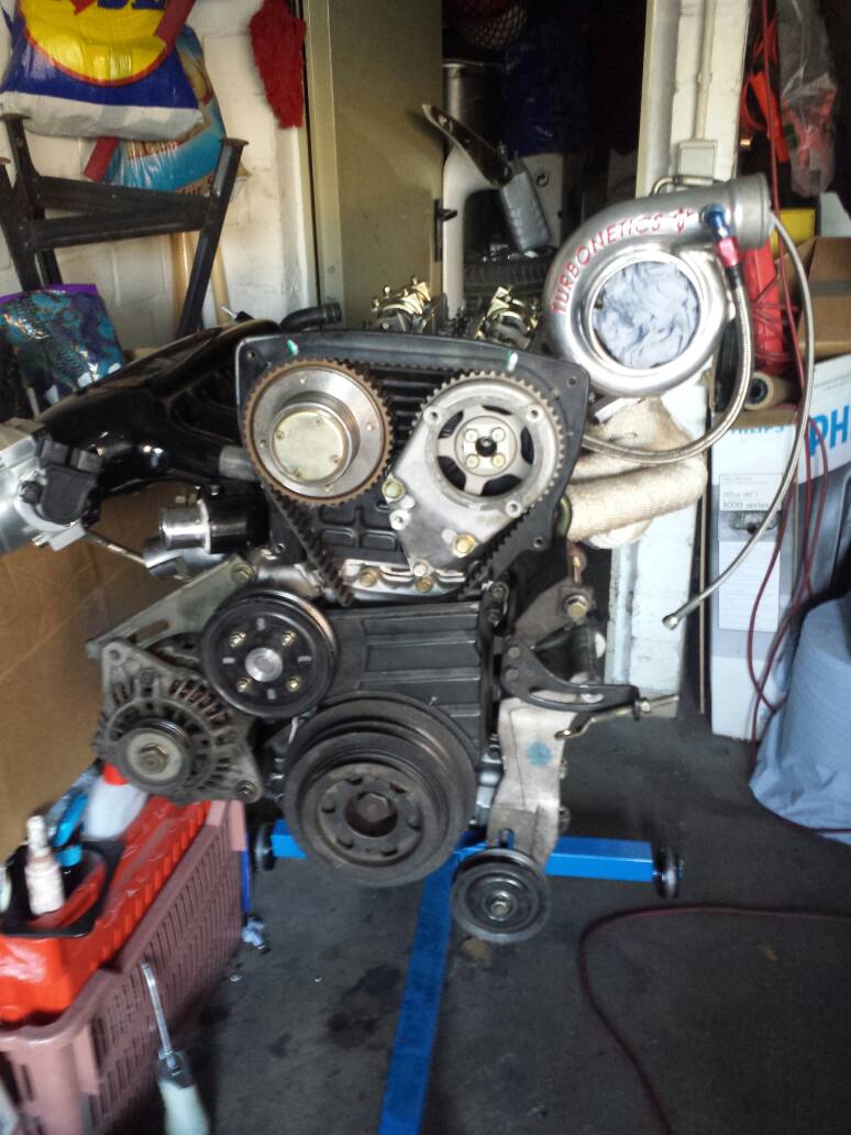

      Zahnriemen ist auch drauf und die meisten anbauteile, die 1000er injector dynamics sind unterwegs, aeromotiv benzindruckregler und Breitband lambda auch schon alles da.
      Also noch hinten das pilotlager machen, paar Schläuche von der asb und bisschen Kabelbaum dann kann der hobel wieder rein :)

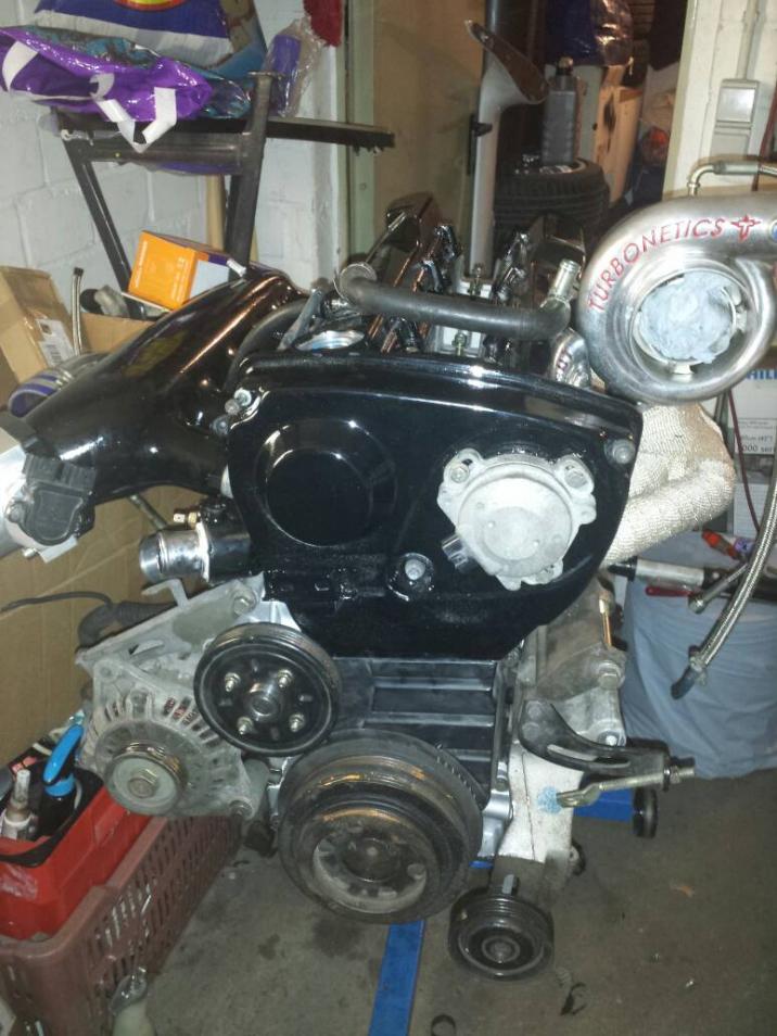

                      So ist soweit fertig zusammen gebaut, finde nur mein Öl Deckel nicht mehr :D und die Rücklauf Leitung muss noch etwas angepasst werden. Motor kommt nächstes Wochenende rein und hoffen dass er läuft :D

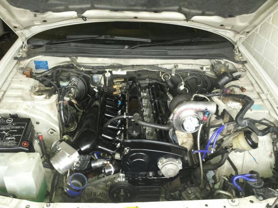

                                So habe mein motor vorhin Alleine eingebaut, nach 1,5 Stunden mit vorbereiten war der haufen drin.
                                Die Tage geht's ans verkabeln etc
