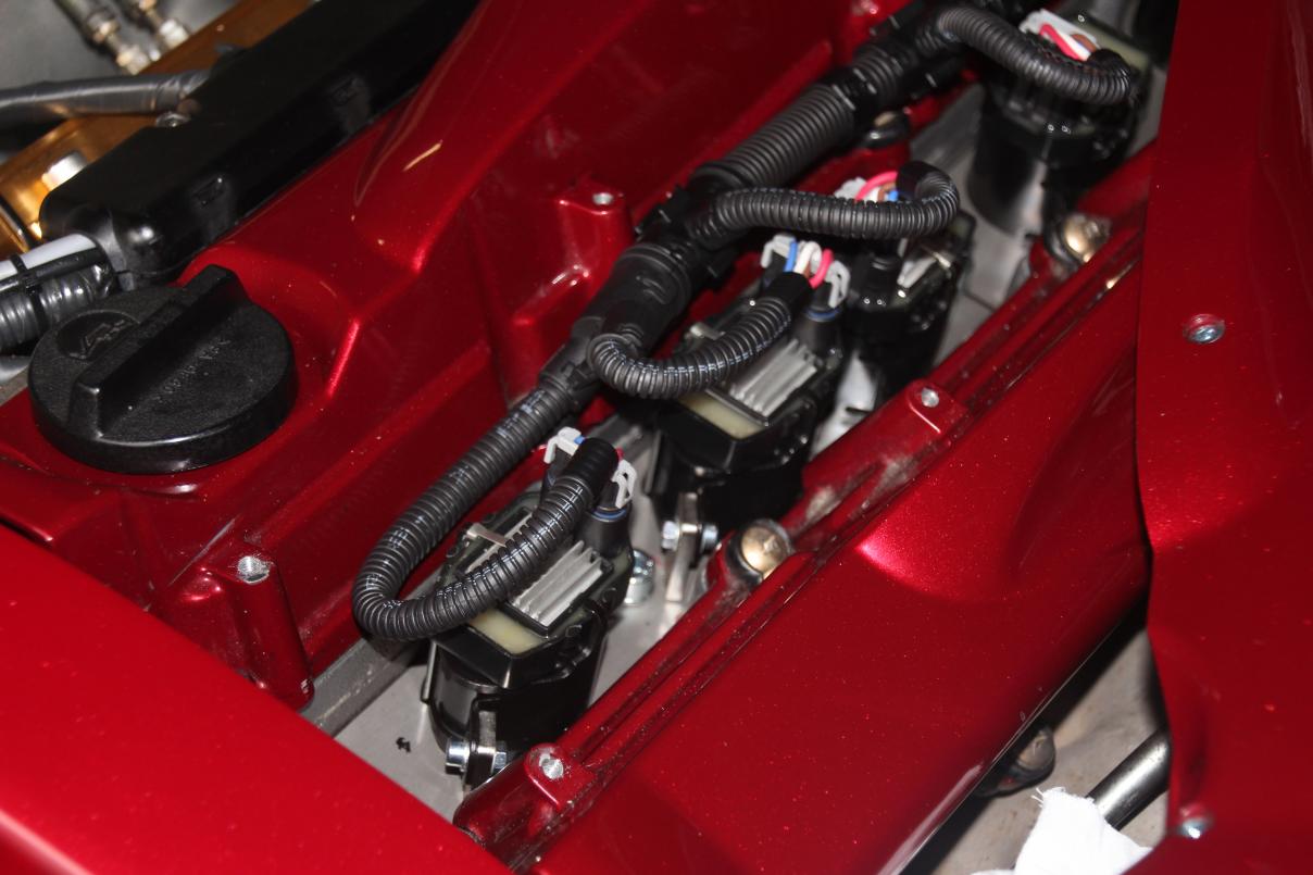

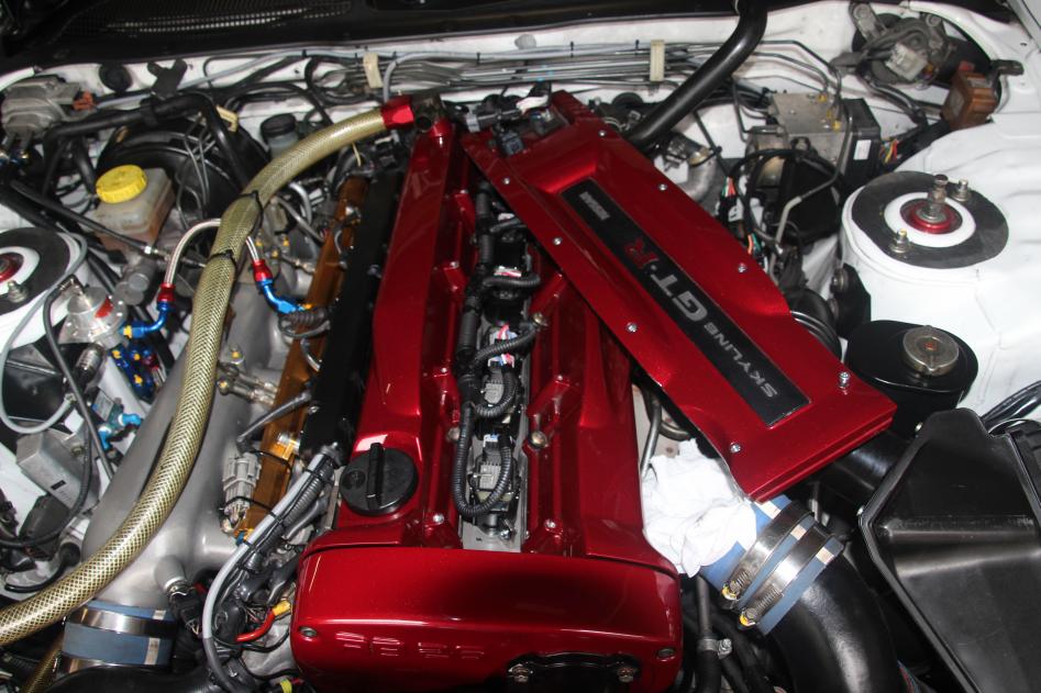

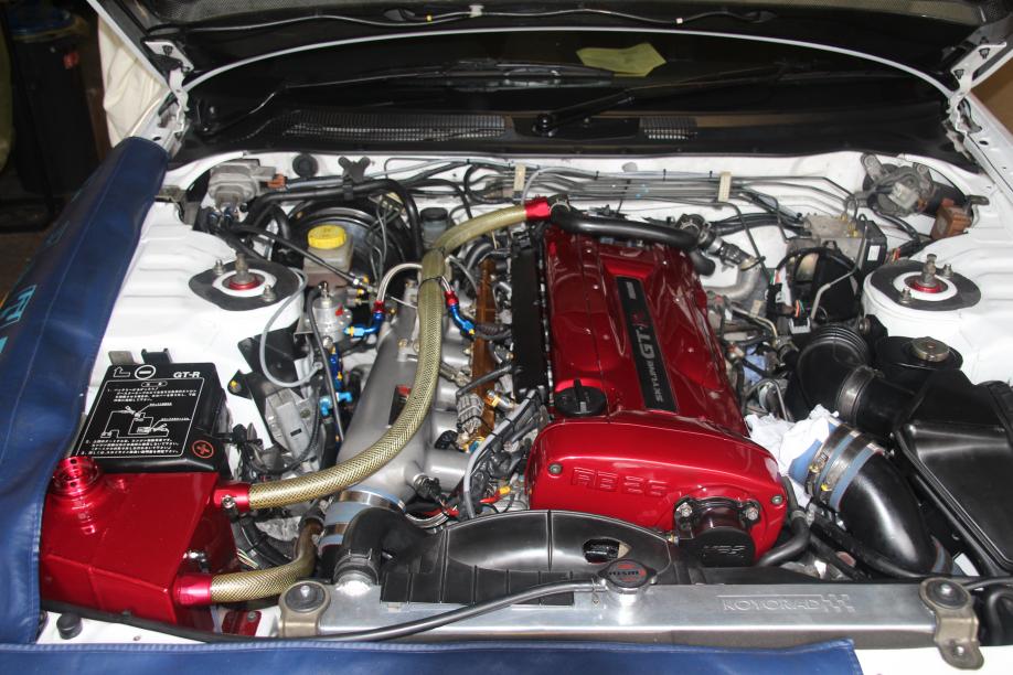

    Hier ein paar Bilder von den verbauten LS2 Zündspulen.
    Die OEM Verkleidung passt auch super damit.
    Es gibt noch ein Nismo Update für mein MFD.
    Die Ansaugbrücke ist jetzt auch verbaut.

    • Sieht supi aus wie immer sehr ordentlich deine Arbeiten
      • Hi,
        Was für knubbel hast du da unten an die Ls2 spulen dran gemacht. Ich hab mir auch so eine Platte Lasern lassen und hab von msd kabeladapter genommen. Das gefällt mir aber nicht so richtig.
        Gesendet von meinem E6653 mit Tapatalk
        • Hi
          Das sind OEM Schuhe.
          Meik

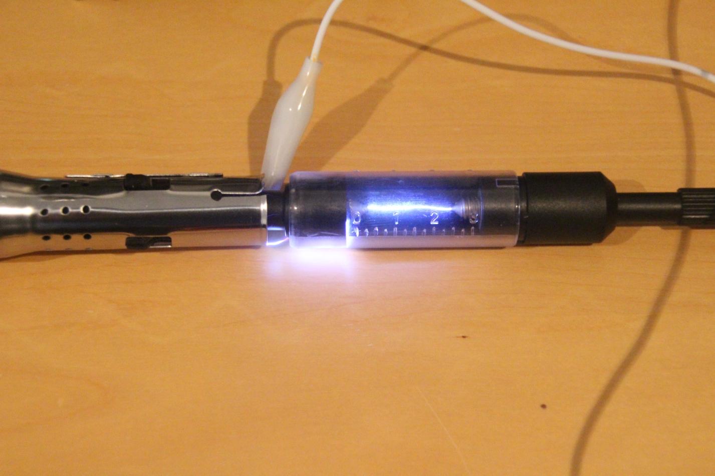

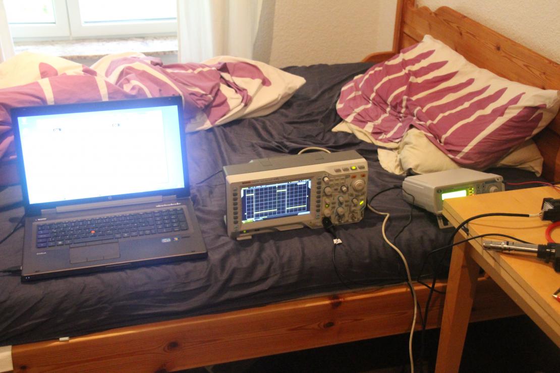

            Ich möchte euch ein paar Erfahrungen mitteilen.
            Es wurde ein Zündspulentest von mir durchgeführt.
Größe: 93,8 KB
ID: 574064Klicke auf die Grafik für eine vergrößerte Ansicht
Größe: 92,4 KB
            Testspulen:
            - AC Delco LS2 Truck
            - NGK U5014 (R8) werden bis 600PS bei VAG verbaut
            - NGK 48003 (TFSI) werden bis 180PS bei VAG verbaut
            Das Ergebnis hat mich doch etwas überrascht. Ich habe vor Jahren ein Telefonat mit einem Mitarbeiter der technischen Fachabteilung bei NGK geführt. Die R8 Spulen besitzen eine Energiemenge von 50mJ. Eine LS2 Spule besitzt zum Vergleich 140mJ. Seine Aussage Klasse statt Masse (Kurzfassung). Es kommt nur zum Teil darauf an, wieviel Energie die Spule speichert, sondern wie schnell die Energie entladen werden kann. Diese Aussage hat sich im jetzigen Experiment zu 100% bestätigt.

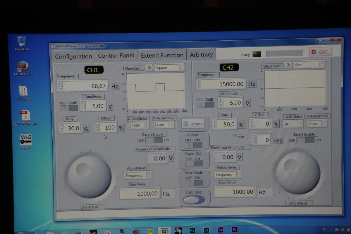

            Getestet wurde die Funkenstrecke und die Ausblasung an der Zündkerze.
            Es wurde eine Drehzahl beim 6 Zylinder von 8000U/min. simuliert. Die Aufladezeit wurde an die Spulen angepasst.

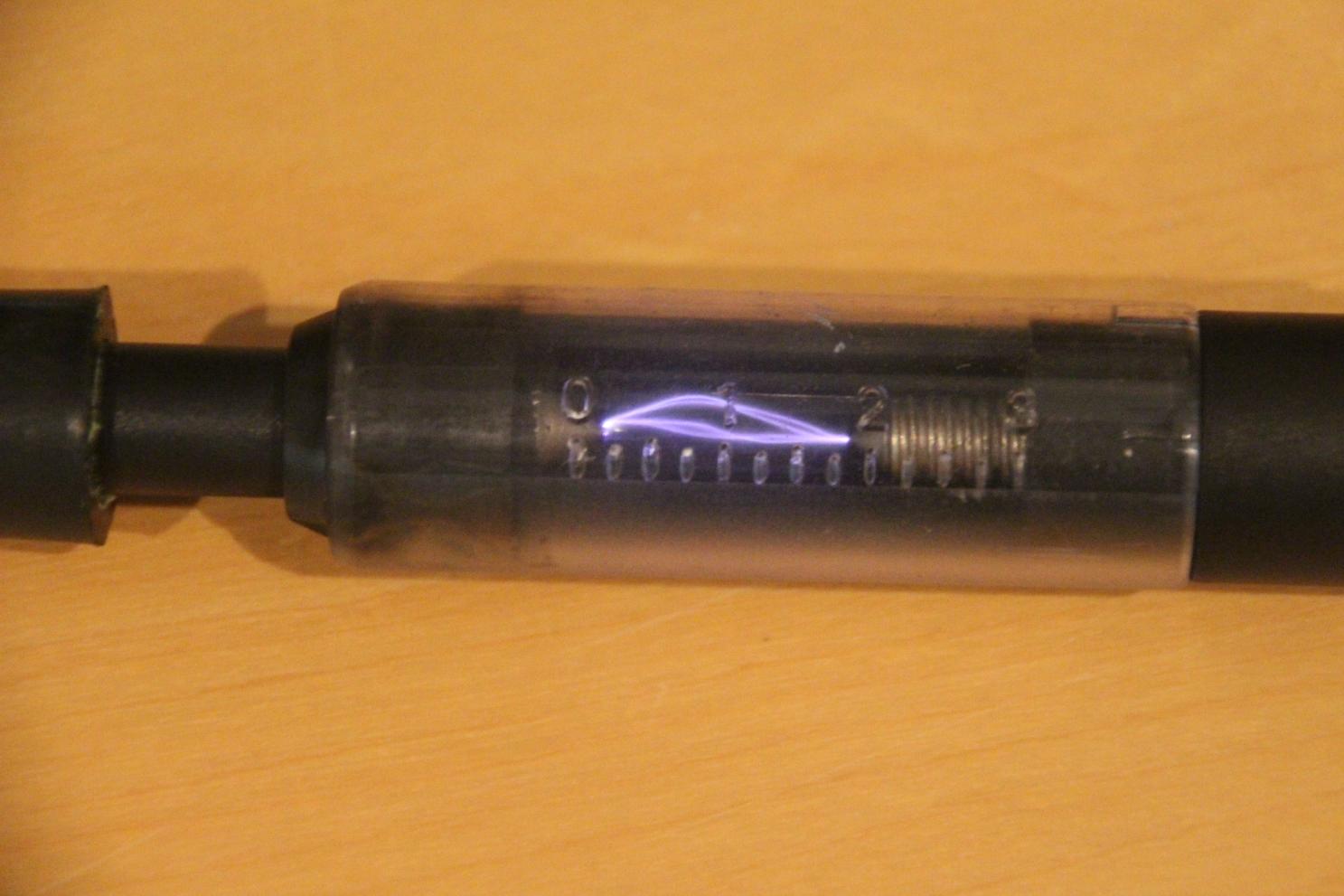

            Der erste im Test war die LS2 Truck. Die Ablenkung des Zündfunken an der Zündkerze ging relativ
            einfach. Bei der Funkenstrecke erreichte die Spule eine Distanz von 1,8cm. Die Entladung klang nicht sehr Kraftvoll. Der Funken hat einen violetten Farbton.
Größe: 103,4 KB

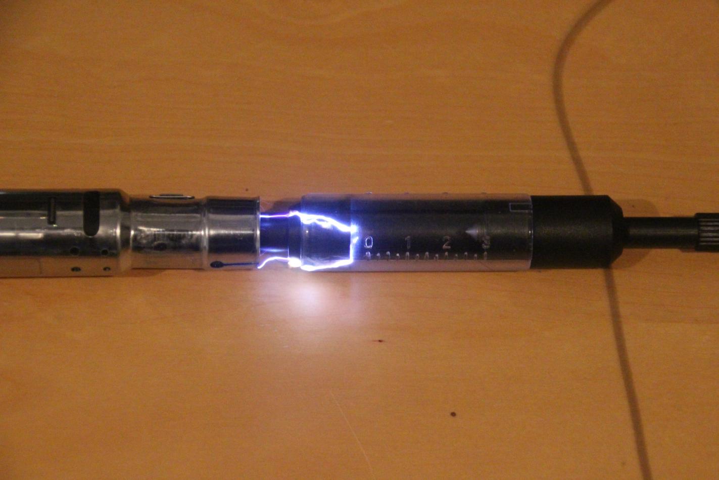

            Die zweite Spule war die NGK 48003 (TFSI). Der Unterschied war hier zur LS2 schon sehr deutlich. Zündfunkenablenkung war gut. Die Funkenstrecke beträgt über 2,5cm. Die Entladung hört sich auch sehr kraftvoll an. Die Farbe des Funkens ist blau weiß. Was mir negativ aufgefallen ist, war die starke Erwärmung der Spule.
Größe: 106,7 KB
            Die dritte Spule war die NGK U5014 (R8). Die Zündfunkenablenkung ist sehr gut. Die Funkenstrecke beträgt über 2,5cm. Die Stärke der Entladung kann man deutlich hören. Die Farbe des Zündfunkens ist blau weiß. Es konnten keine merklichen Temperaturprobleme an der Spule festgestellt werden.
Größe: 100,2 KB
            Fazit:
            Ich kann euch aus eigener Erfahrung von den LS2 Truck nur abraten. Ich vermute, dass selbst die OEM Spulen besser sind. Die NGK 48003 (TFSI) ist ebenfalls eine sehr gute Zündspule die für OEM Motoren sicher gut geeignet ist. Bei zu hohen Aufladezeiten scheint die Spule sehr schnell den Hitzetod zu sterben. Man müsste einige Versuche fahren. Ein großer Vorteil ist die Verbaubarkeit mit OEM Abdeckung. Die R8 lässt definitiv keine Wünsche offen und sollte ohne Probleme standfest sein. Der einzige Nachteil ist die Verbaubarkeit. Leider ist der Einbau nur ohne OEM Abdeckung möglich. Ich persönlich habe mich jetzt für die R8 entschieden. Auf Erfahrungsberichte zu den NGK 48003 (TFSI) auch bei höheren Ladedrücken wäre ich sehr interessiert.

                              • Um die wirkliche Energiemenge zu messen benötigt man anderes Messwerkzeug. Das sprengt den Hobbyrahmen deutlich. Anhand der Funkenstrecke kann man die Spannung berechnen. Der Rest ist rein subjektives Empfinden. Ich denke, die R8 hätten bestimmt noch 3cm geschafft.
