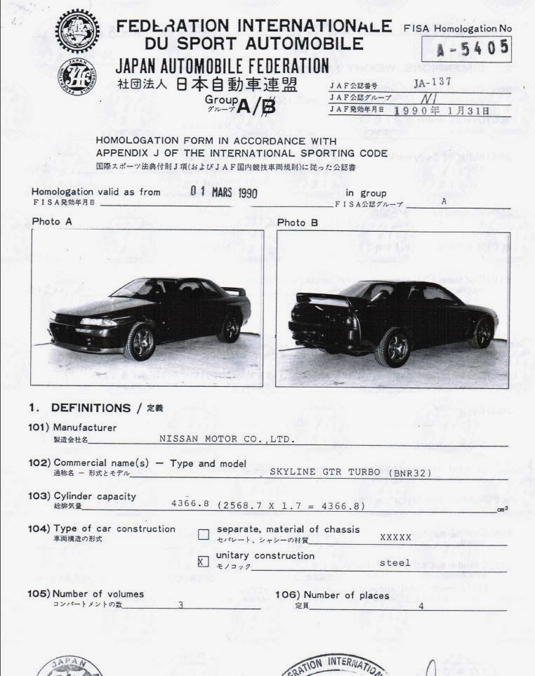

        • Erst letzte Woche hat jemand auf GTROC die FIA Gruppe A Homologations-Unterlagen vom 1. März 1990 für den R32 eingescannt und zum download zur Verfügung gestellt . Nach Informationen der Engländer könnte man sie auch über die FIA anfordern, allerdings nicht ganz billig.
          Die Papiere sind ziemlich umfangreich und halten einige technische Informationen bereit, die dir für deine genaue Replica sicher helfen können. Für manch anderen dürfte das auch ziemlich interessant sein. Was mich am meisten freut, das man hier das Original hat und damit eindeutige Daten; nicht welche, die man über fünf Ecken gehört hat, übere deren Richtigkeit man oft nur spekulieren kann!
          Beispielsweise dürfte sich dadurch deine Frage klären, welche Maße die Krümmer am Flansch haben ;). Seite 15 und 26 geben hier Aufschluss: Original 41 x 30 R12 (mm); Gruppe A 47 x 39.6 R12.7 (mm).
          Außerdem sind viele Bilder von der Sicherheitszelle dabei (unlackiert), sodass man auch gut erkennen kann wo und wie zum Beispiel die Verstäkungsbleche der Streben verlaufen etc.
          Die technischen Zeichnungen sind größtenteils noch von Hand erstellt; dazu noch diese Art der Fotos ... Der Charm alter Zeiten kommt hier jedenfalls gut rüber; der Interessierte wird sicher Spaß beim lesen haben!
          Link zum Dokument: https://drive.google.com/file/d/0B7B...it?usp=sharing
          Link zum zugehörigen Thread im GTROC: http://www.gtr.co.uk/forum/248554-fi...t-r-nismo.html
          Viele Grüße
          Alex
          Auszug:

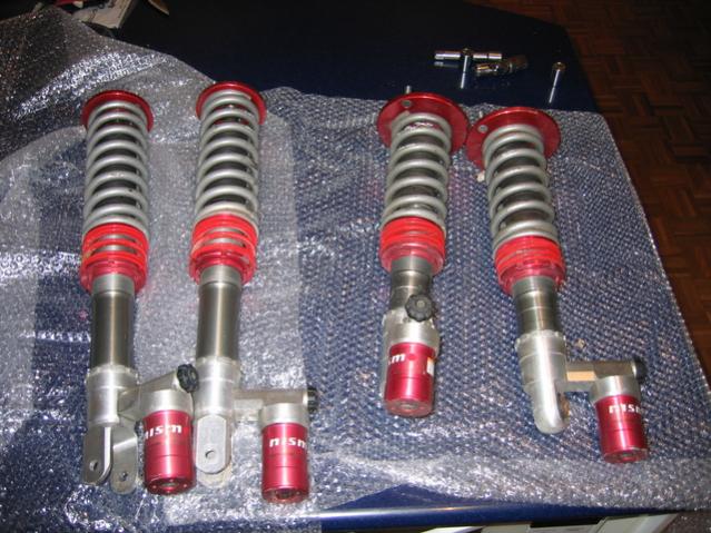

                  Ein Fahrwerk für mein neues Projekt konnte ich auch in Japan erwerben.
                  Es ist das gleiche wie im N1.
                  Das Fahrwerk besitzt 18 Klicks in Druck und 20 Klicks in Zug.

                    Moin
                    Meik
                    Gut, dass du jetzt natürlich die gleichen Sachen kaufen kannst, da du diese im N1 schon getestet hast ;)
                    Auch schön, dass der BNR32 Teile bekommt und nicht nur der N1 ;)
