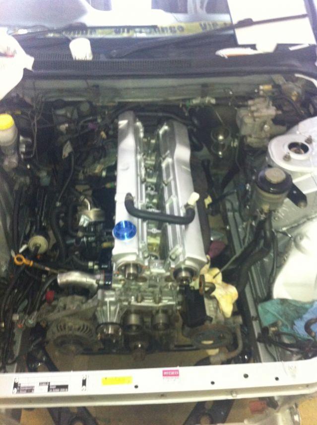

Lichtensteiner Skyline

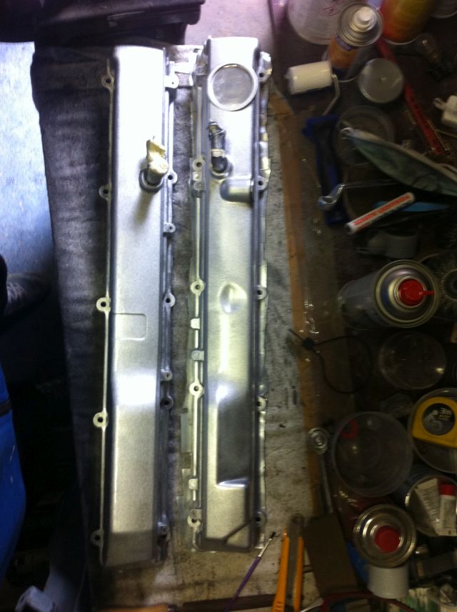

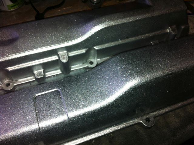

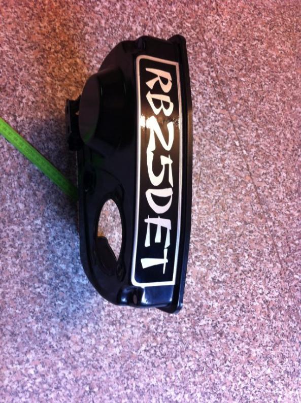

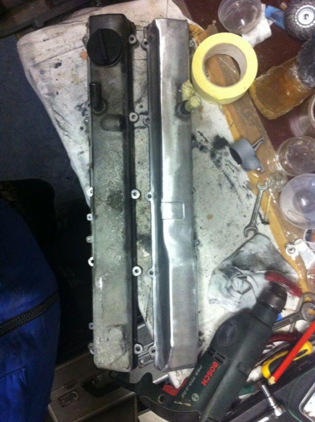

    Ventildeckel sind jetzt dran
Größe: 95,0 KB
ID: 567159Klicke auf die Grafik für eine vergrößerte Ansicht
Größe: 77,9 KB
ID: 567160Klicke auf die Grafik für eine vergrößerte Ansicht
Größe: 88,5 KB
ID: 567158Klicke auf die Grafik für eine vergrößerte Ansicht
Größe: 87,2 KB
ID: 567161Klicke auf die Grafik für eine vergrößerte Ansicht
Größe: 70,6 KB

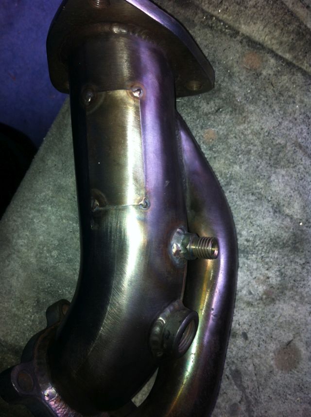

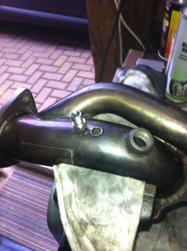

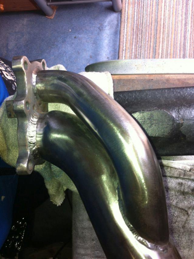

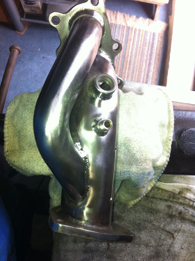

    Turboknie gleich mit Sensor versehen
Größe: 95,3 KB
ID: 567163Klicke auf die Grafik für eine vergrößerte Ansicht
Größe: 89,9 KB
ID: 567164Klicke auf die Grafik für eine vergrößerte Ansicht
Größe: 95,3 KB
ID: 567165Klicke auf die Grafik für eine vergrößerte Ansicht
Größe: 74,2 KB
    Gruss Rico

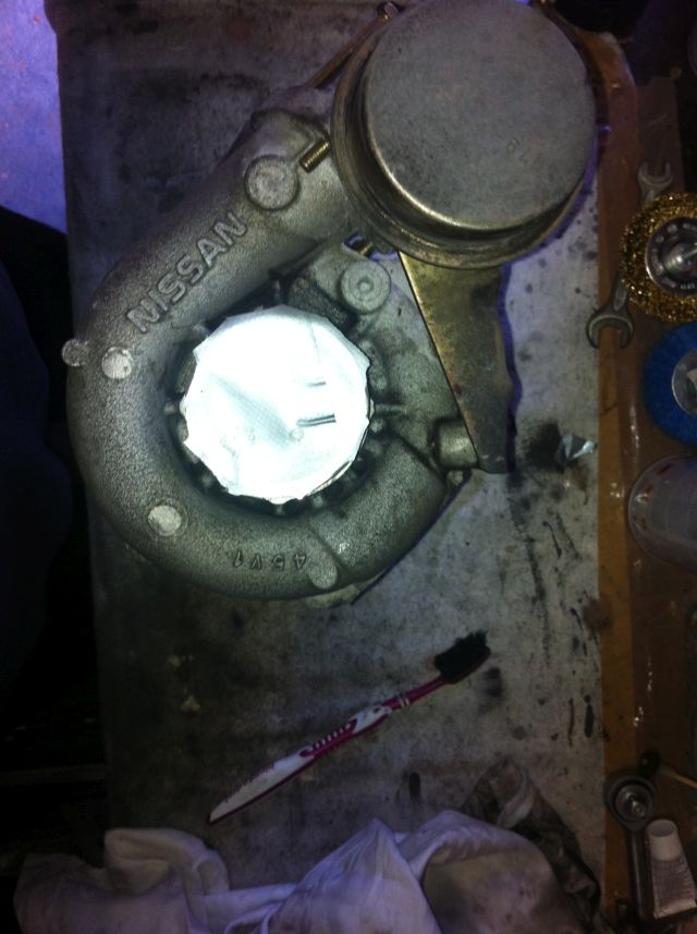

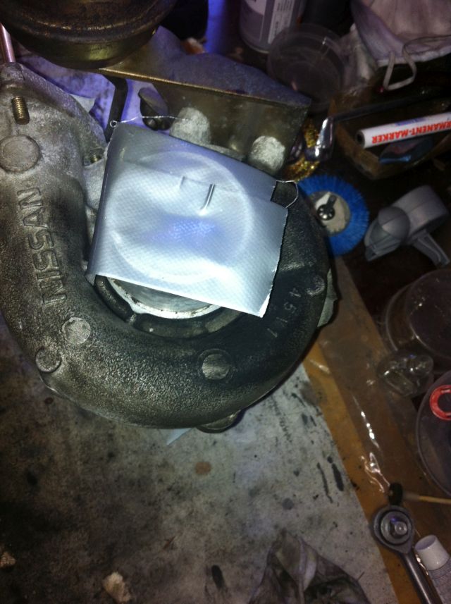

      Turbo (hat sich rausgestellt das er nicht mehr ganz so "gut" ist... dazu später mehr) und ASB

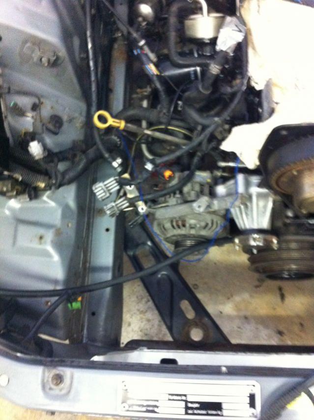

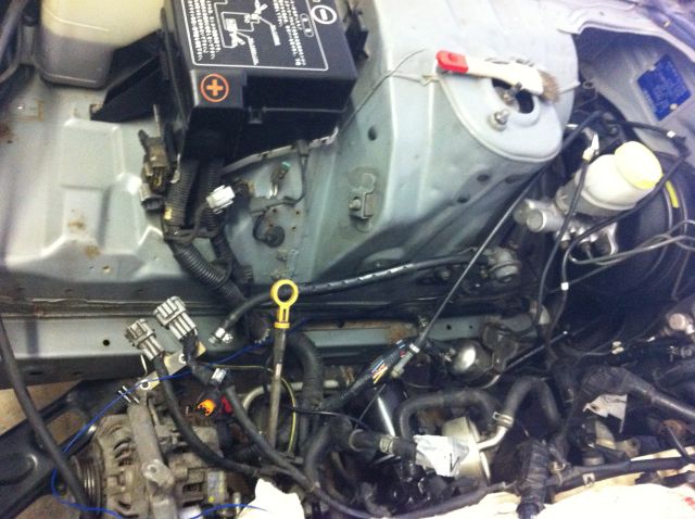

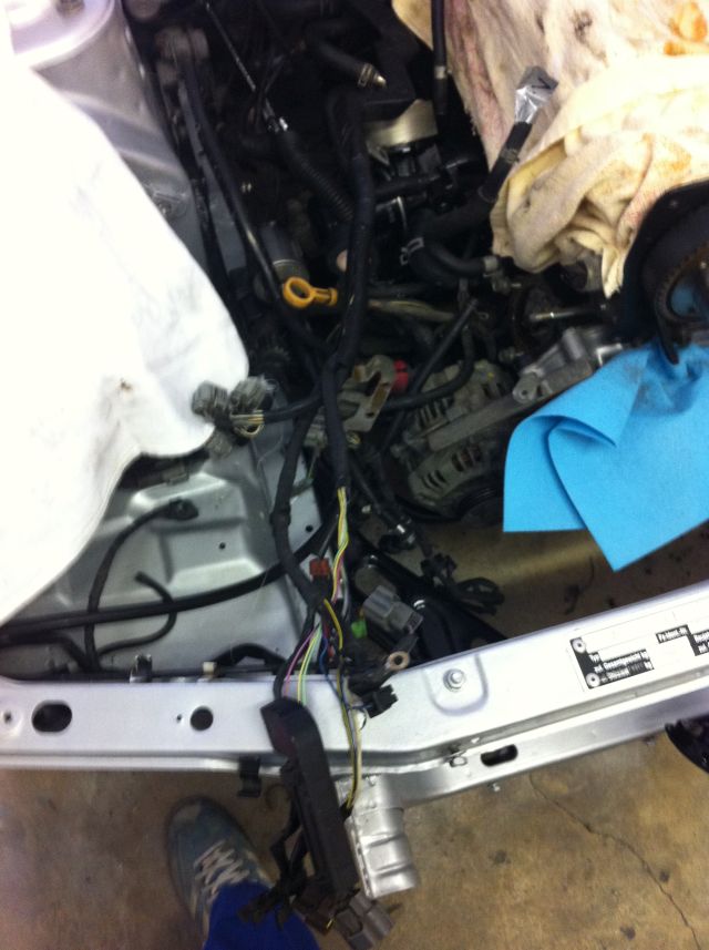

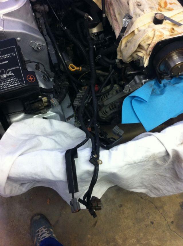

      Kabelstränge alle geprüft und neu gewickelt
Größe: 82,2 KB
ID: 567170Klicke auf die Grafik für eine vergrößerte Ansicht
Größe: 70,6 KB
ID: 567171Klicke auf die Grafik für eine vergrößerte Ansicht
Größe: 93,6 KB
ID: 567172Klicke auf die Grafik für eine vergrößerte Ansicht
Größe: 67,4 KB
      Gruss Rico

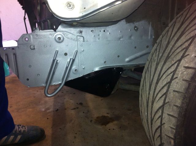

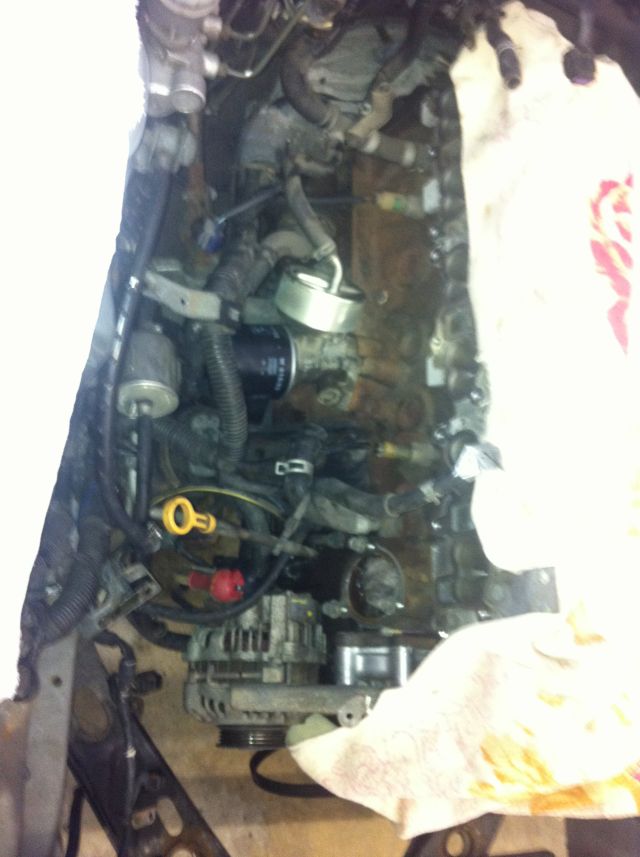

        Der Block musste auch mal bisschen neu, also büsten und drauf mit dem Rostschutzlack
Größe: 72,1 KB
ID: 567174Klicke auf die Grafik für eine vergrößerte Ansicht
Größe: 52,1 KB

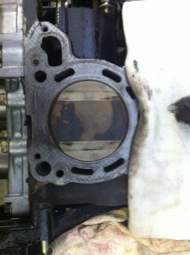

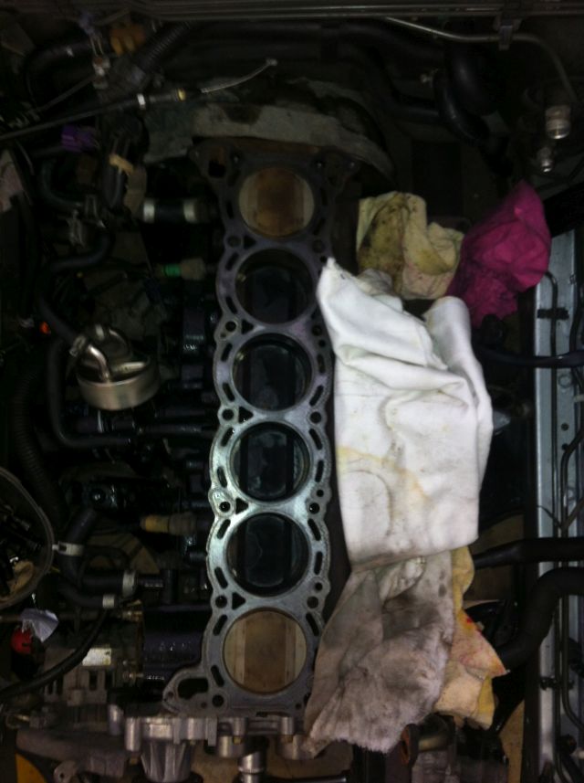

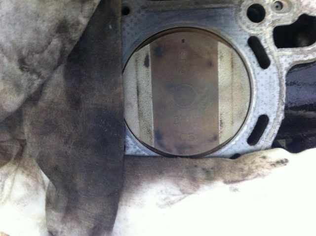

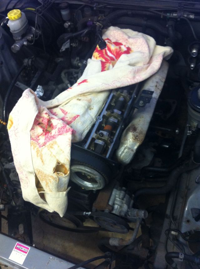

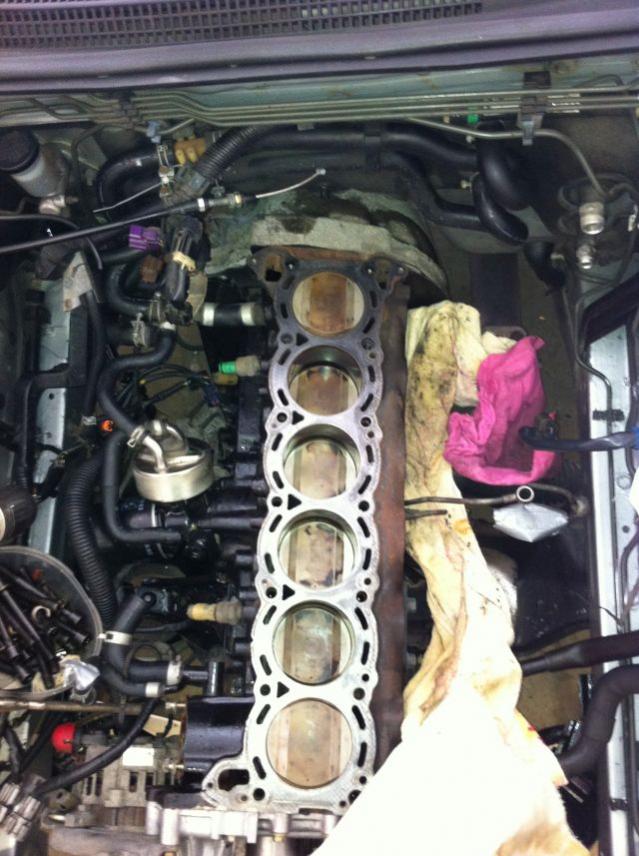

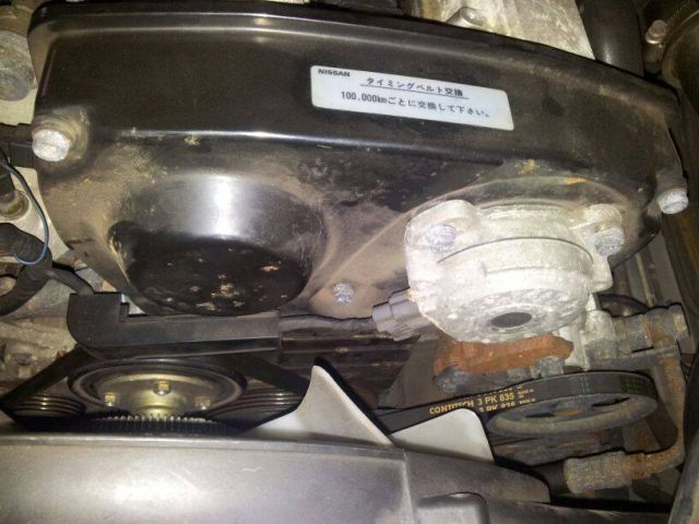

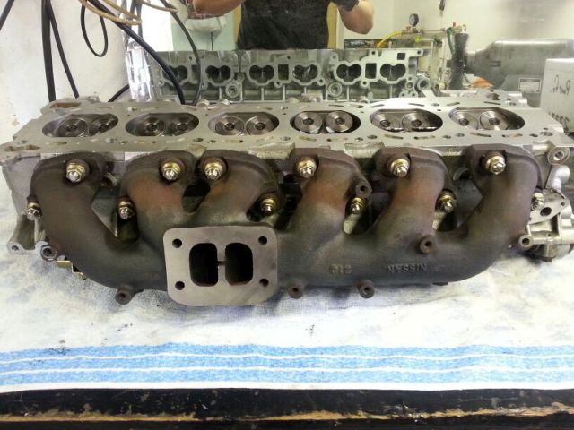

        und dann war es soweit...runter mit dem kopf
Größe: 96,5 KB
        ab damit zu Motorenbauer
Größe: 70,8 KB
        Kolben auch mal bisschen putzen
Größe: 80,2 KB
ID: 567178Klicke auf die Grafik für eine vergrößerte Ansicht
Größe: 55,3 KB
ID: 567179Klicke auf die Grafik für eine vergrößerte Ansicht
Größe: 86,0 KB
ID: 567180Klicke auf die Grafik für eine vergrößerte Ansicht
Größe: 85,8 KB
        Gruss Rico

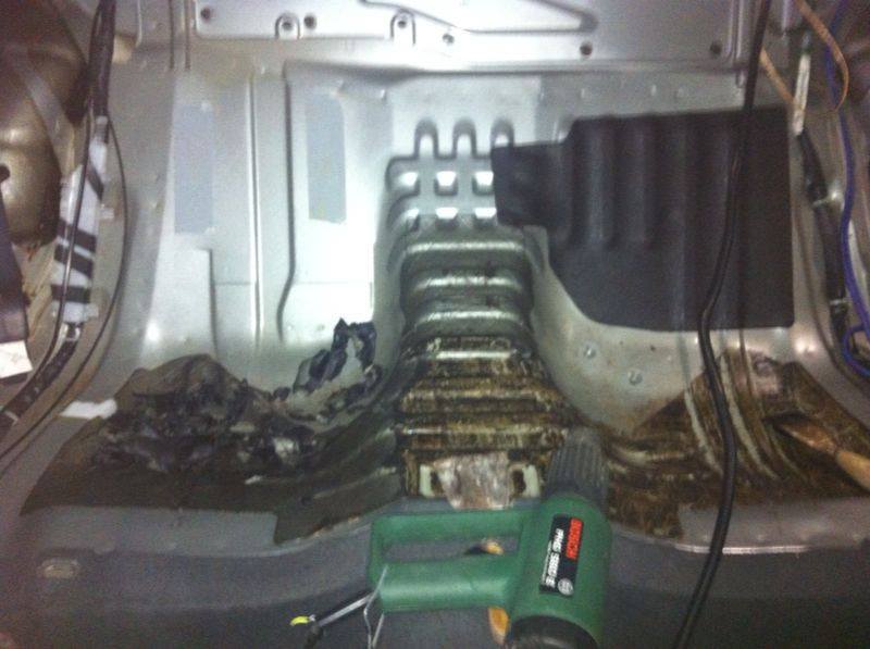

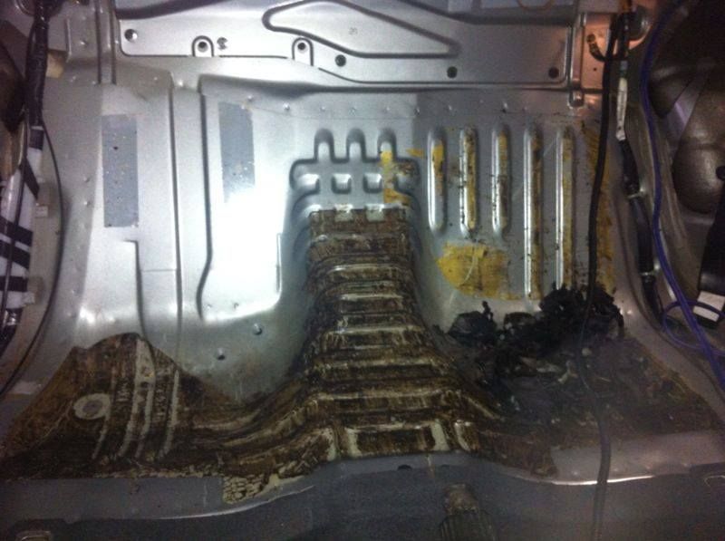

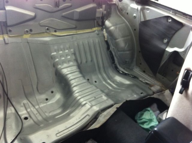

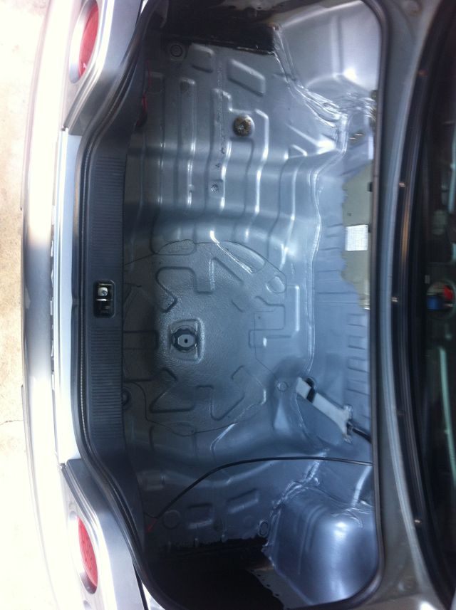

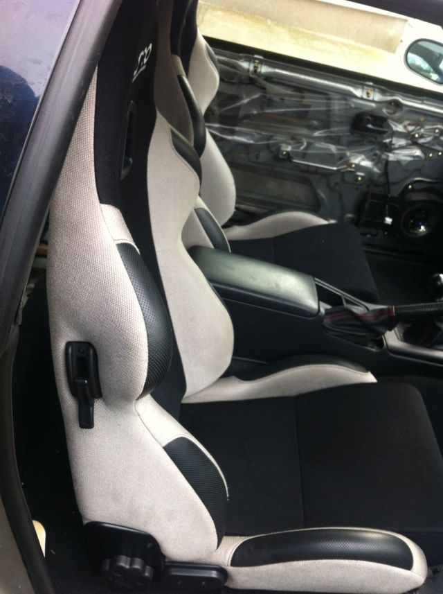

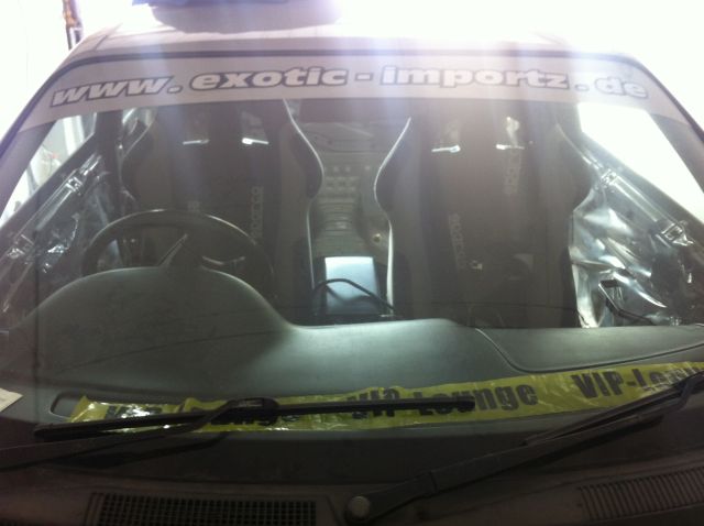

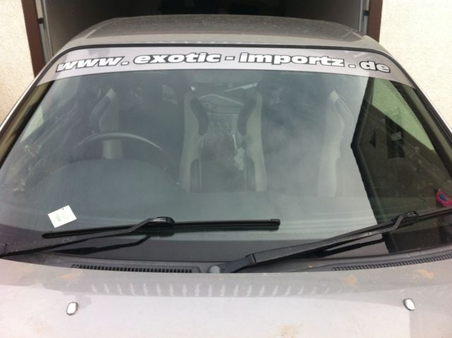

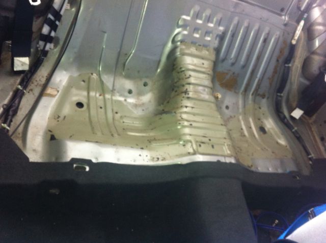

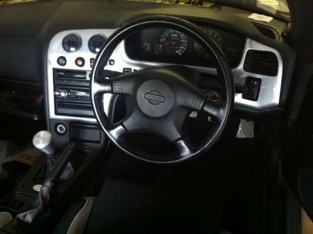

          inzwischen hatte ich noch bisschen im Innenraum aufgeräumt, Teermatten entfernt, ausgelackt und dann kamen auch schon die neuen Stühle und Gurte
Größe: 53,5 KB
ID: 567182Klicke auf die Grafik für eine vergrößerte Ansicht
Größe: 65,3 KB
ID: 567183Klicke auf die Grafik für eine vergrößerte Ansicht
Größe: 58,3 KB
ID: 567184Klicke auf die Grafik für eine vergrößerte Ansicht
Größe: 60,4 KB
ID: 567185Klicke auf die Grafik für eine vergrößerte Ansicht
Größe: 65,0 KB
ID: 567186Klicke auf die Grafik für eine vergrößerte Ansicht
Größe: 76,1 KB
ID: 567187Klicke auf die Grafik für eine vergrößerte Ansicht
Größe: 92,2 KB
ID: 567188Klicke auf die Grafik für eine vergrößerte Ansicht
Größe: 47,0 KB
ID: 567189Klicke auf die Grafik für eine vergrößerte Ansicht
Größe: 45,6 KB
          Gruss Rico

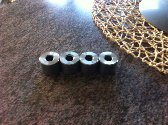

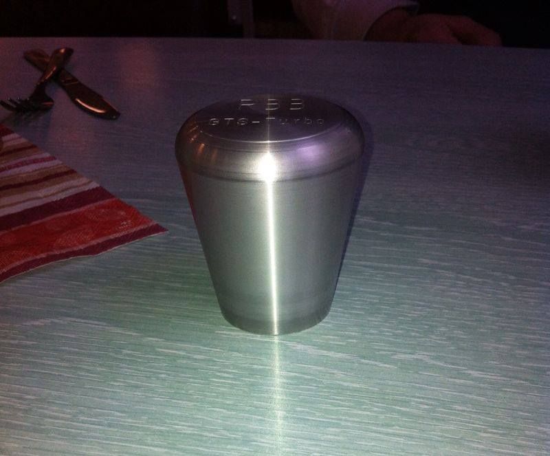

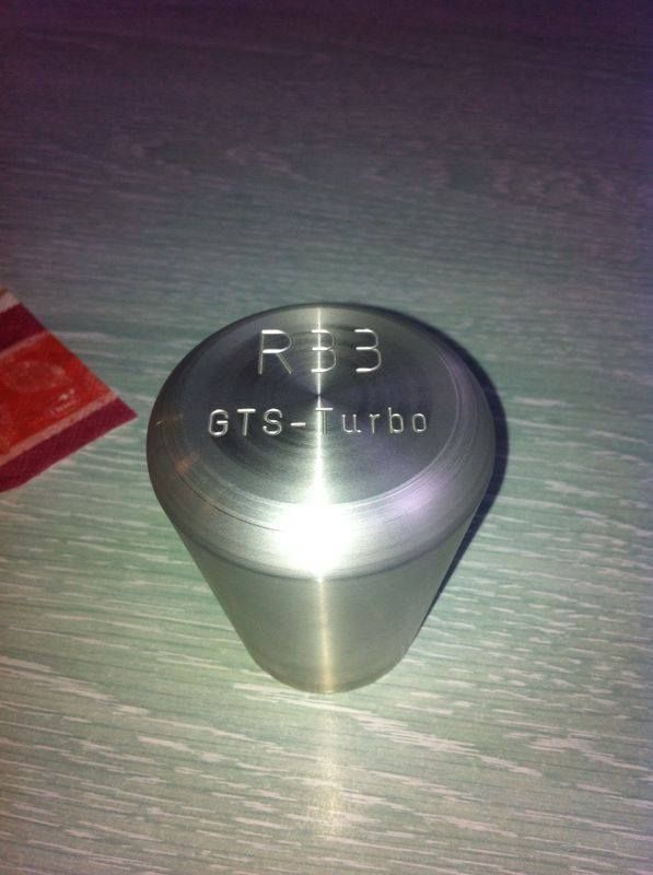

            paar Drehteile hab ich auch noch gemacht ;-) Schaltknauf und "Distanzringe" für die Haube
Größe: 61,2 KB
ID: 567191Klicke auf die Grafik für eine vergrößerte Ansicht
Größe: 54,5 KB
ID: 567192Klicke auf die Grafik für eine vergrößerte Ansicht
Größe: 79,0 KB
ID: 567193Klicke auf die Grafik für eine vergrößerte Ansicht
Größe: 45,1 KB

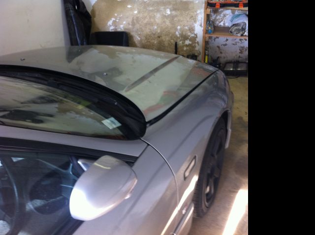

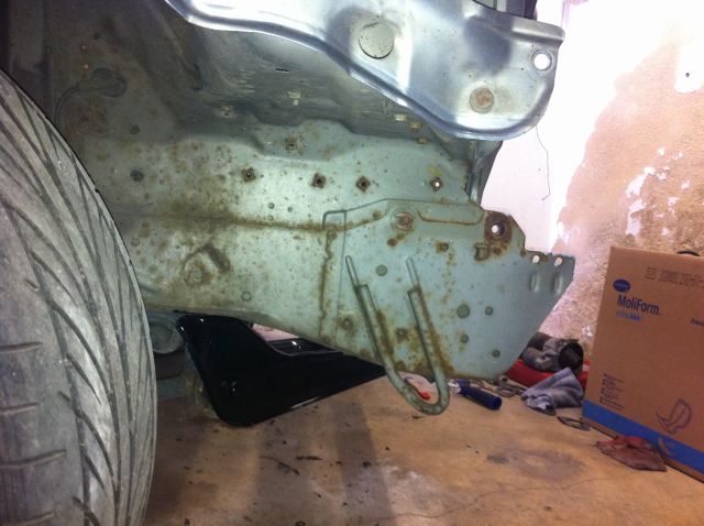

            Aussen gabs ja auch noch zu tun
Größe: 60,8 KB
ID: 567195Klicke auf die Grafik für eine vergrößerte Ansicht
Größe: 65,4 KB

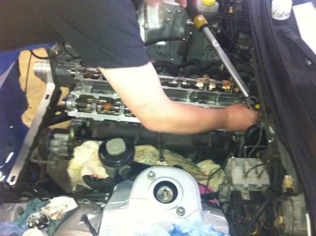

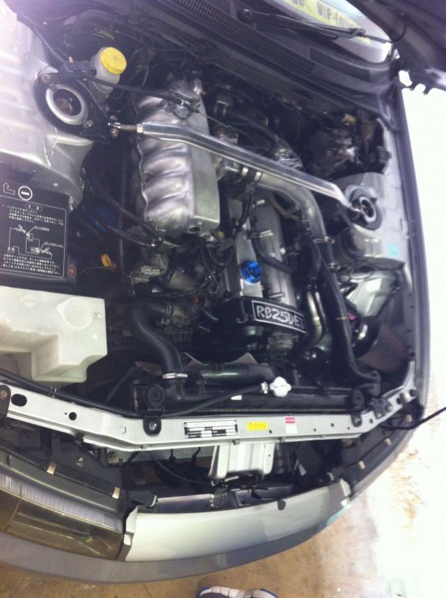

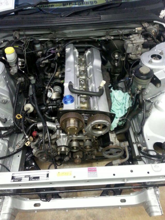

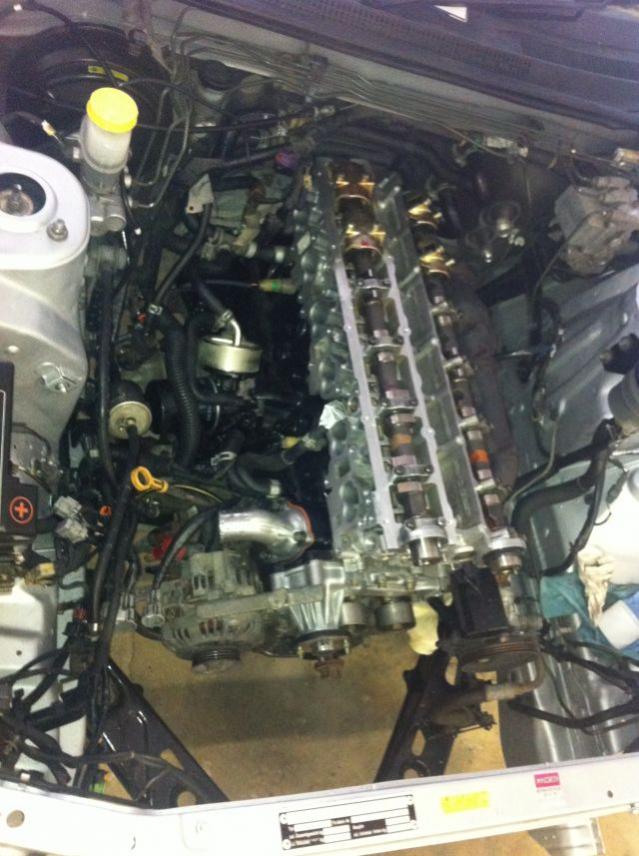

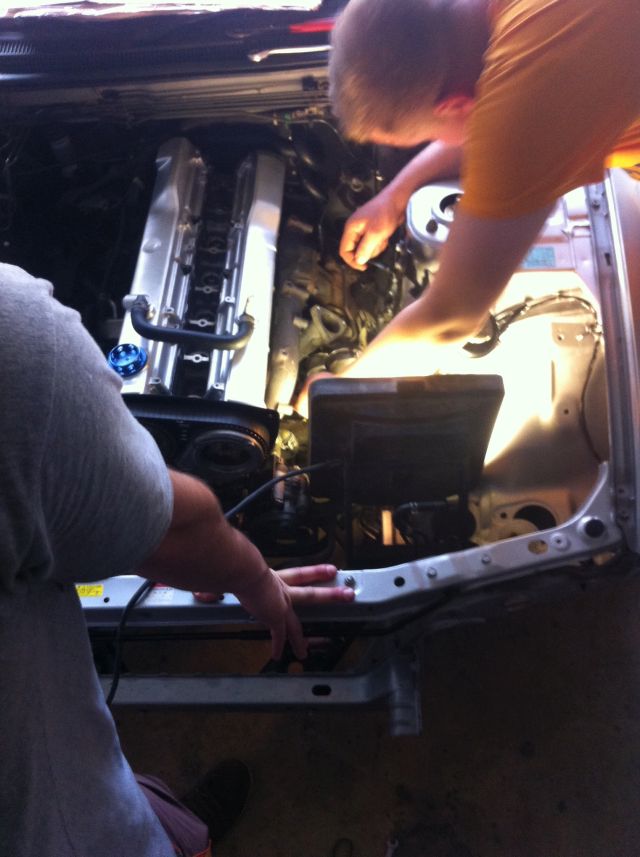

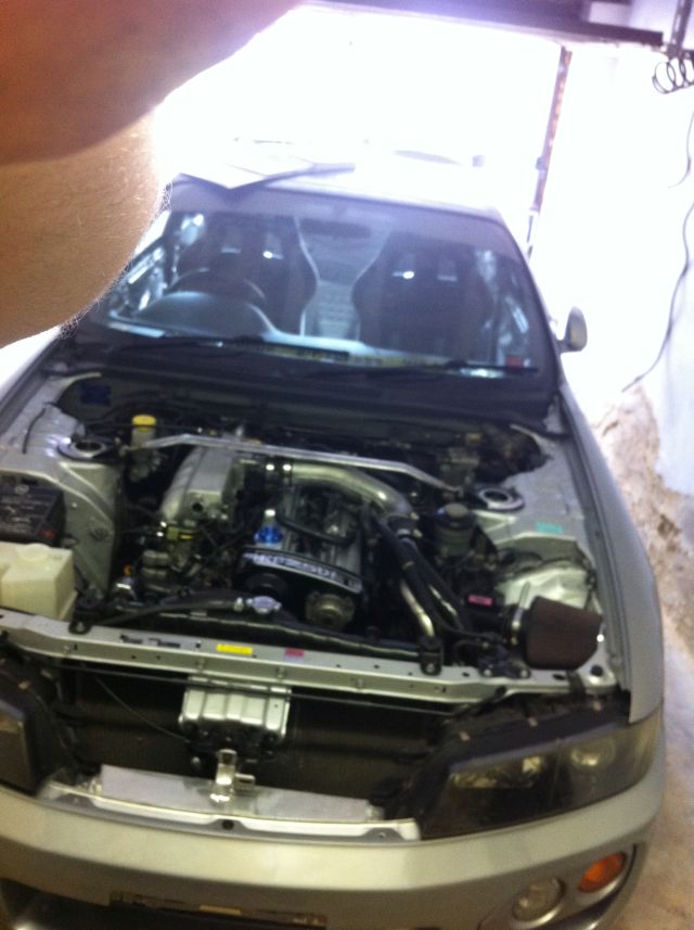

            Okay zeit den kopf aufzu setzen und gleich mal gucken wie sind die Ventildeckel machen
Größe: 65,4 KB
ID: 567197Klicke auf die Grafik für eine vergrößerte Ansicht
Größe: 79,6 KB
ID: 567198Klicke auf die Grafik für eine vergrößerte Ansicht
Größe: 69,5 KB
            Gruss Rico

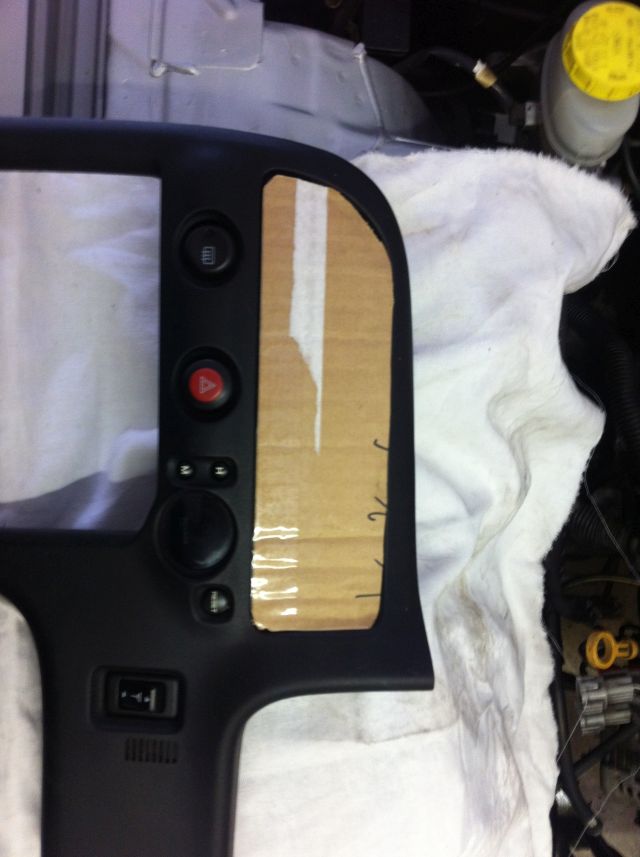

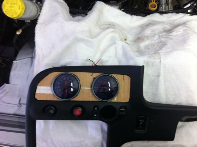

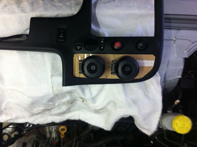

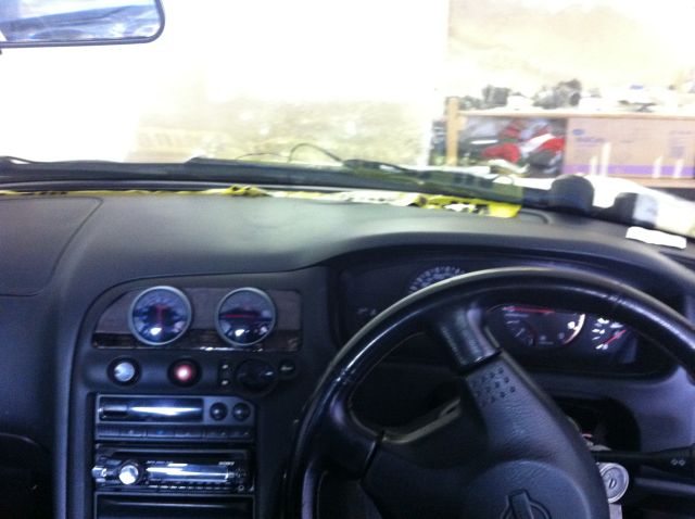

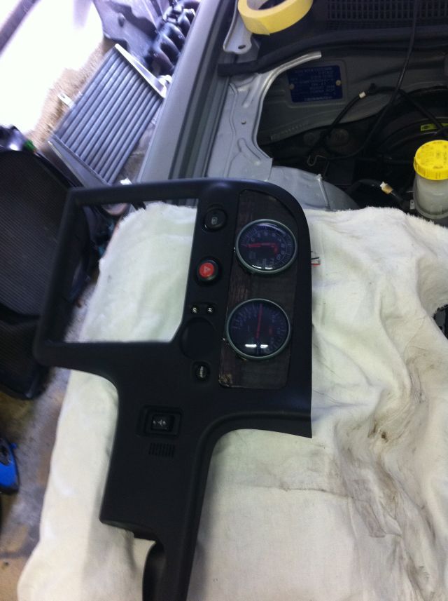

              gleich mal nen neuen Platz für die Zusatzanzeigen zusammenharzen
Größe: 95,3 KB
ID: 567200Klicke auf die Grafik für eine vergrößerte Ansicht
Größe: 64,7 KB
ID: 567201Klicke auf die Grafik für eine vergrößerte Ansicht
Größe: 48,0 KB
ID: 567202Klicke auf die Grafik für eine vergrößerte Ansicht
Größe: 48,3 KB
ID: 567203Klicke auf die Grafik für eine vergrößerte Ansicht
Größe: 76,2 KB
ID: 567204Klicke auf die Grafik für eine vergrößerte Ansicht
Größe: 51,7 KB
ID: 567205Klicke auf die Grafik für eine vergrößerte Ansicht
Größe: 50,9 KB
              Gruss Rico

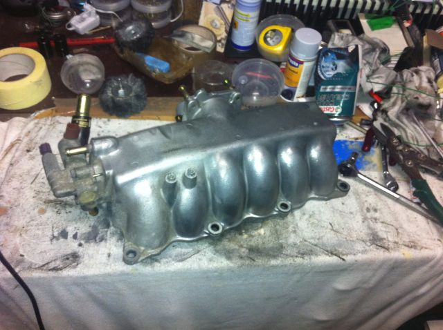

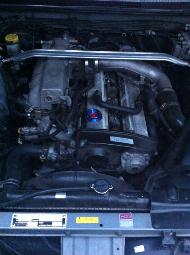

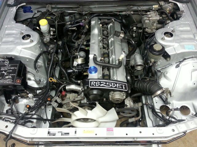

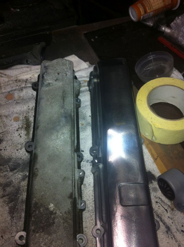

                so jetzt alle Anbauteile ran an das Ding... dabei auch mal das ein oder andere voher-nachher
Größe: 86,5 KB
ID: 567207Klicke auf die Grafik für eine vergrößerte Ansicht
Größe: 90,2 KB
ID: 567208Klicke auf die Grafik für eine vergrößerte Ansicht
Größe: 87,0 KB
ID: 567209Klicke auf die Grafik für eine vergrößerte Ansicht
Größe: 71,6 KB
                vorher
Größe: 72,4 KB
ID: 567211Klicke auf die Grafik für eine vergrößerte Ansicht
Größe: 52,9 KB
                nachher
Größe: 89,6 KB
ID: 567213Klicke auf die Grafik für eine vergrößerte Ansicht
Größe: 103,0 KB
                so das wars jetzt erstmal bis hier hin.... to be continued
                Gruss Rico
                • #38
                  Wow, sieht nach scheiß viel Arbeit aus.
                  Respekt, ist echt jut sauber geworden.
                  Steht mir auch noch bevor das ganze, mein Motorraum sieht so aus wie deiner vorher :-/
                  Die gleichen Sessel hab ich nun auch verbaut. Find die sind richtig bequem :-) nur mit dem Ein- und Aussteigen hab ich mit 31 schon manchmal Probleme ;D aber das tue ich mir gerne an. :-)
                  Mach weiter so.
                  MfG Mario
                  • #39
                    Danke danke, ja recht groß bin ich auch aber sind ja auch angenehm die Sitze. War wirklich sehr viel Arbeit aber jetzt is ne Grundordnung drinne und die wird so erhalten, da hat man dann nichmehr soviel zu tun :-)
                    Gruss Rico
                    • #40
                      Schaut doch soweit ganz ordentlich aus. Welche Methode hast du für das Entfernen der Dämmatten gewählt? Heißluftfön oder Trockeneis, oder, oder....
                      Mirko
                      • #41
                        Echt Top was ihr da leistet! Sieht ja aus wie geleckt das Teil, mega! Der Innenraum steht bei mir als erstes auf der Liste, würde deshalb auch gern wissen wie du/ihr die Teermatten entfernt habt.
                        Mich würde noch interessieren welche Sitze das genau sind (r100?). Die sehen echt bequem aus.
                        • #42
                          da warst fleissig Rico, sieht gut aus!
                          • #43
                            Die Matten lassen sich am besten durch Kälte entfernen. Wenn sie spröde werden, kann man sie einfach rausbrechen. Mit dem Fön wird der ganze Kram matschig.
                            Ich habe Eisspray genommen, dazu nen großen Schlitz-Dreher. Ging wunderbar!
                            • #44
                              Trockeneis geht auch, bekommst du, eventuell, beim Lebensmitteldiscounter.
                              Eispray geht auch. Gibt auch noch paar andere Methoden.
                              Sitze sollten, so wie meine, Sparco Torino's sein. Sitzen sich sehr gut :-)
                              MfG Mario
                              • #45
                                Danke euch Männer`s.
                                Also ich hatte mich hier im Forum auch informiert und hab recht lange überlegt aber mich dann für den Heissluftfön und ne Spachtel entschieden, hab ca. nen Tag benötigt.Am besten gehts wenn man ne gewisse grundhitze reinbringt und dann nur immermal mit dem Fön draufhält. Danach nochmal mit Teerentferner drüber und schon wars sauber. Dachte auch das es Sackgang wird aber wenn man dann mal angefangen hat gehts recht fix. Ja die Sitze sind Sparco Torino
                                Gruss Rico
