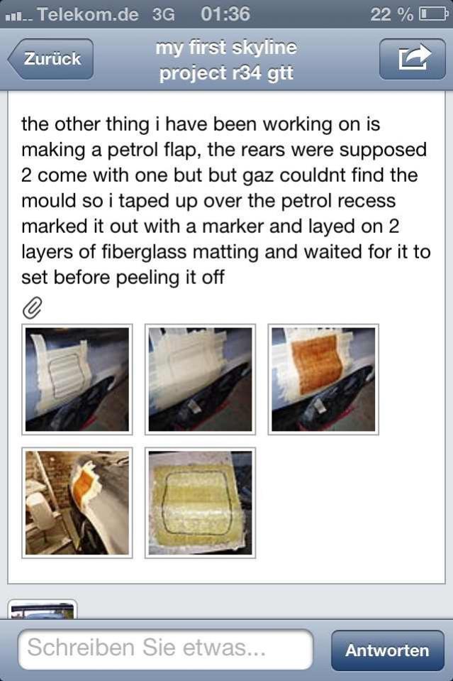

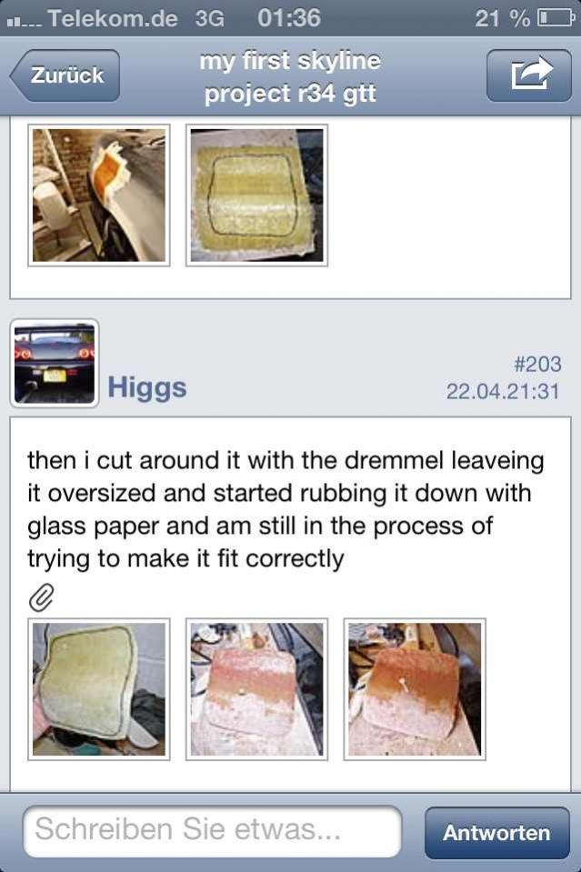

                        Hab gerade im Skylineowners was entdeckt bezüglich Tankdeckel.
                        Ich weis nicht ob es hilft aber die Idee is besser als nix..

                          Hatte ich schon gesehen und so müsste man bei meinem Auto auch vorgehen. Schon allein weil die Öffung im Seitenteil nicht richtig rechteckig ist.
                          Danke trotzdem :)
