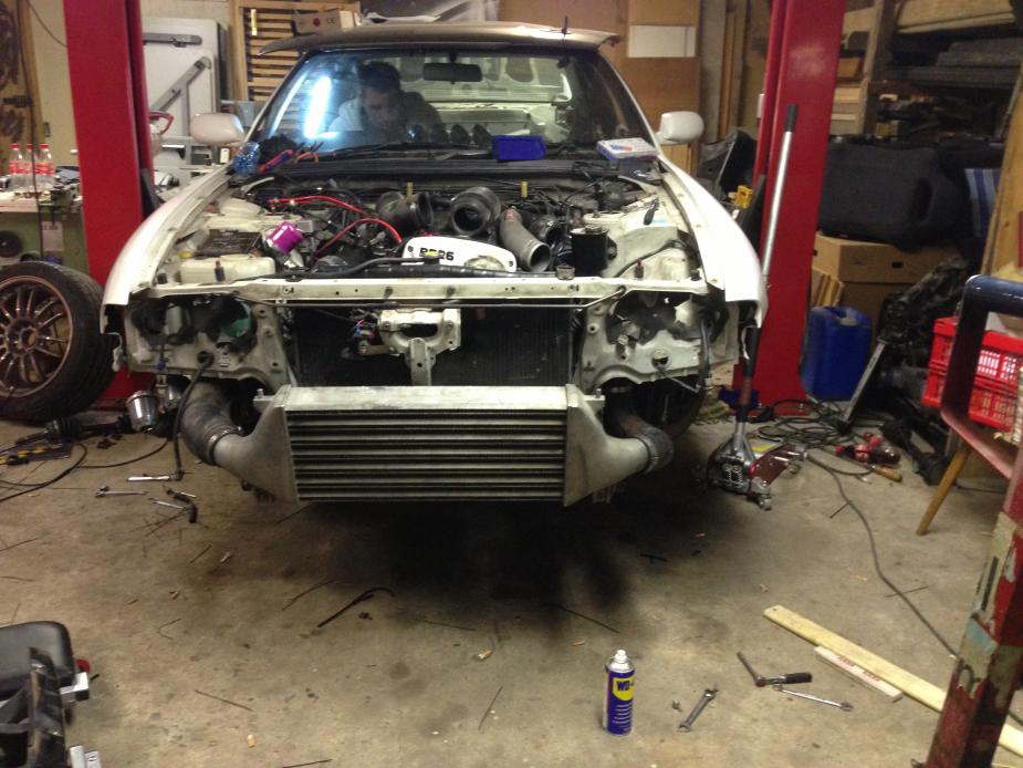

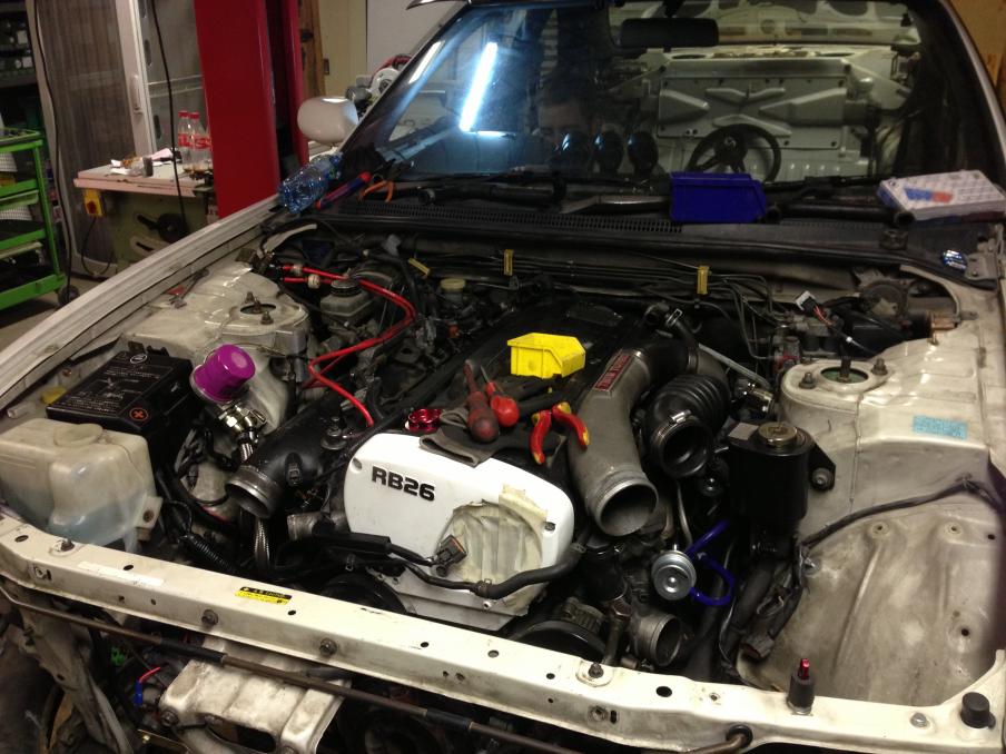

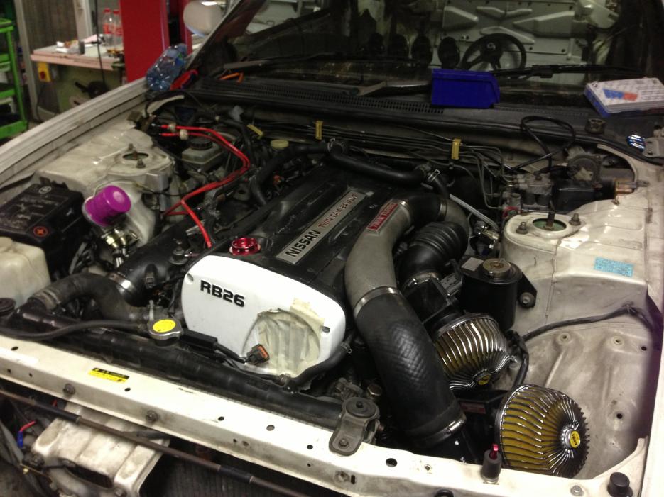

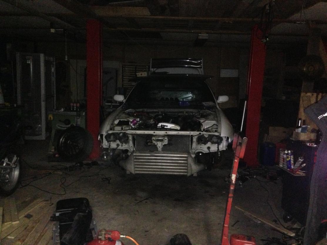

Soo nach leider langen nix schreiben gibt es was neues, der motor is wieder drin seit heute ;) hat alles bisschen länger gedauert als gedacht bis ich alles zusammen hatte und er vom motorbauer kam. innenraum hab ich auch noch ausgeräumt inzwischen werde noch die matten raus machen ;)
jetzt morgen noch alles anschliesen und dann endlich wieder anlassen ;)

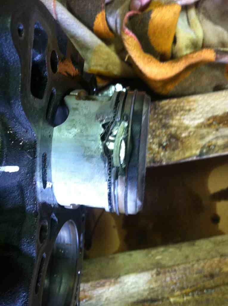

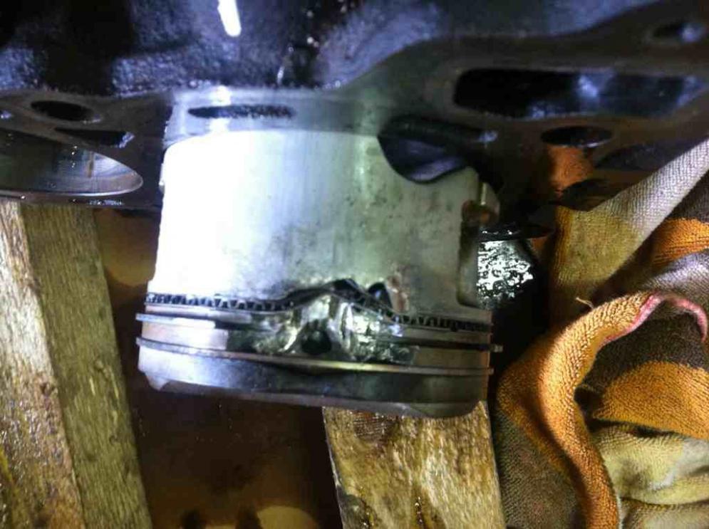

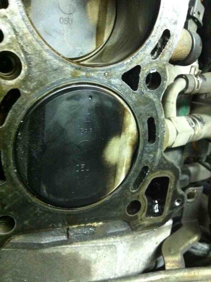

Hi Dirk, mich würd noch interessieren wie der 6te Kolben beim Zerlegen ausgeschaut hat und was letzendlich der Grund des Schadens war.

Haben ihn heute gestartet ging beim ersten mal direkt an nur gibt es ein Klackern am motor ;( hab mal ein video gemacht davon
ich vermute das es die tassenstössel sind das die shims net passen weil das geräusch von oben kommt. baue die tage die nocken nochmal aus messe alles nach :(.
den kopf hat ein kollege zusammen gemacht der kfzler is da dachte ich das passt alles ich weiss aber nicht was es ist der motor is neu aufgebaut. wenn wirklich was an den kolben wäre gibt es bald einen gtr in teilen zu kaufen.
so gibt wieder neuigkeiten ;)
das geräusch is weg, es hat irgendwas in der rb26 zahnriemenabdeckung geschliffen abdeckung weg alles gut jetzt muss ich mal schauen wo es schleift und vor allem warum. Aber der motor is in ordnung und läuft auch ordnungsgemäß. bin heute die ersten meter gefahren und es ist sehr geil nach über einem jahr wieder zu fahren :) .

Jetzt habe ich endlich dein Auto auch mal gesehen. Das Loch im Kolben schaut komisch aus. Hat dir da einer quer durchn Block geschossen? :-)

Zitat von mhhforyou Beitrag anzeigenJetzt habe ich endlich dein Auto auch mal gesehen. Das Loch im Kolben schaut komisch aus. Hat dir da einer quer durchn Block geschossen? :-)

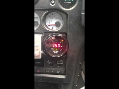

So hab ihn heute mal im stand laufen lassen ein wenig um das öl nochmal auszutauschen bevor ich einfahre und mir is aufgefallen das die AFR anzeige sehr hart schwankt.
is das normal so in der art :/ ich hab halt sau die panik bei allem was mir merkwürdig erscheint. achja nach ende des vids sprang sie auf 16,4 hoch in den roten bereich rein.
