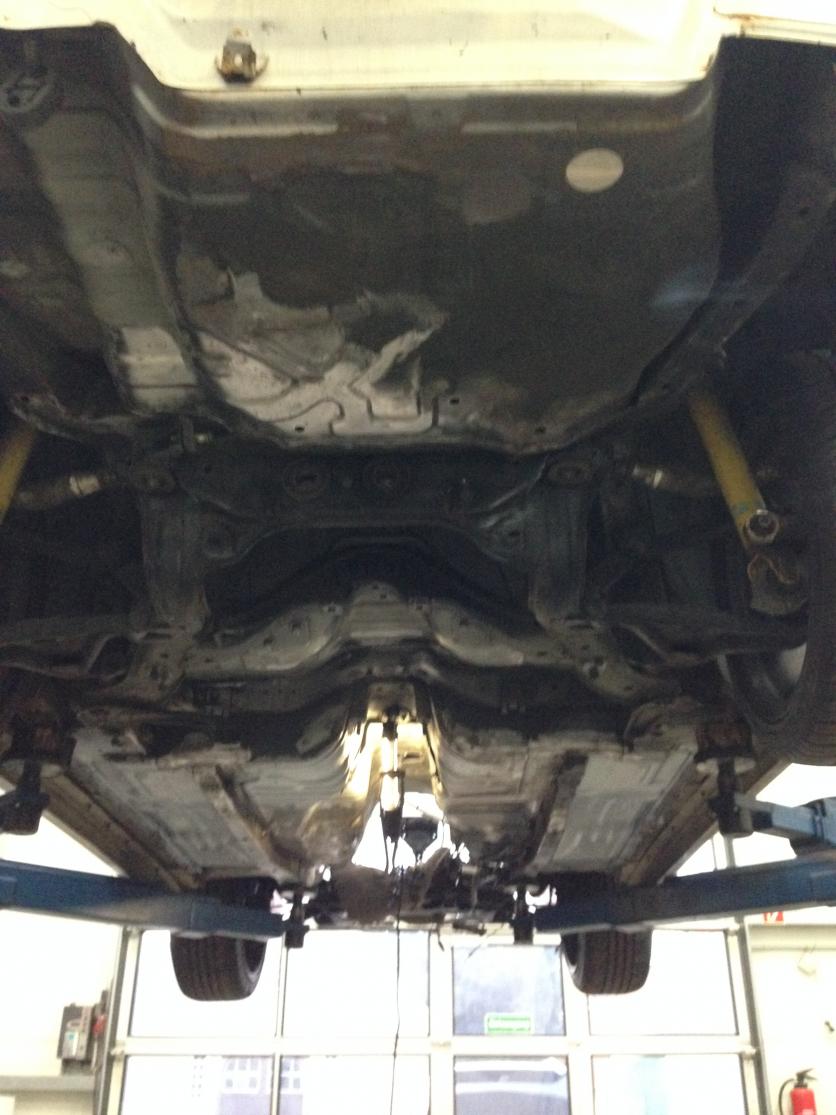

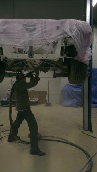

und es geht weiter. Jetzt habe ich den Boden komplett Sandgestrahlt.... Ihr seht hier vorher und nachher bilder ;) es war eine sch... sauerrei aber es hat sich gelohnt :))
so sah das ganze noch zu anfang aus

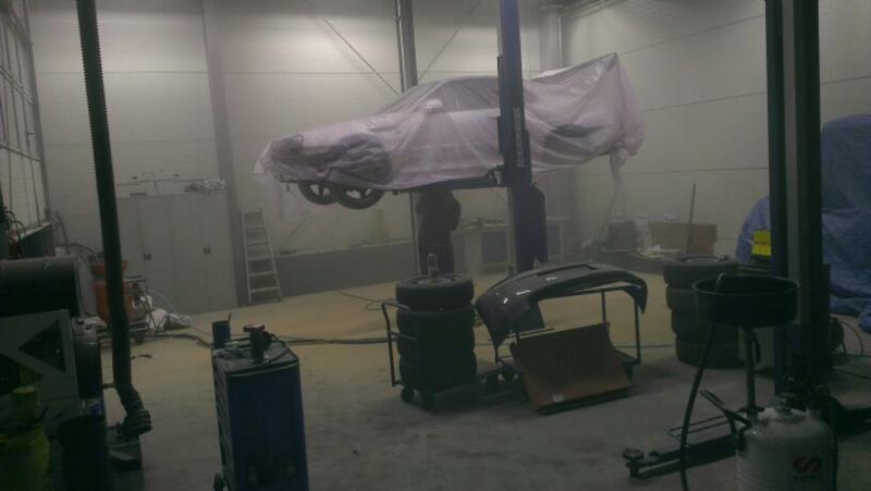

nachdem ich dan fertig war und die ganze werkstatt eingesaut hatte

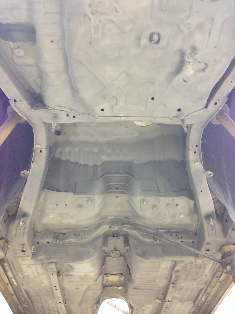

hier das Ergebnis.

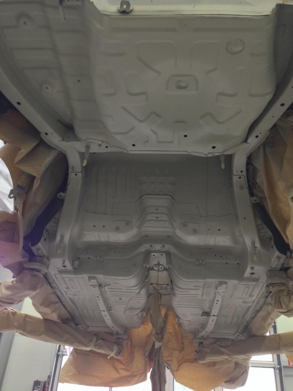

noch alles von staub, dreck und sand befreit... Entfettet und mit Epoxy Grundierung Grundiert
dann hab ich das ganze noch verkittet und anschließend wurde nochmal grundiert und einen Tag darauf mit Transparentem Unterbodenschutz von würth versiegelt :)
fertig :P
