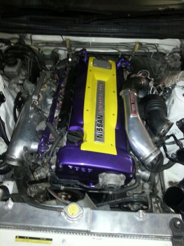

          So Motor ist fast wieder komplett drin und nun mit neuem Farbkonzept.
          • #65
            Ich nenne es mal gewöhnungsbedürftig :D
            Aber immerhin mal wieder was neues :)

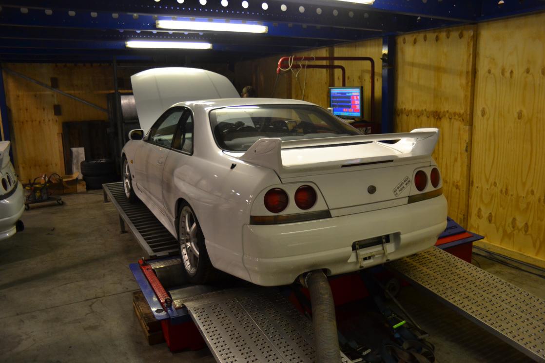

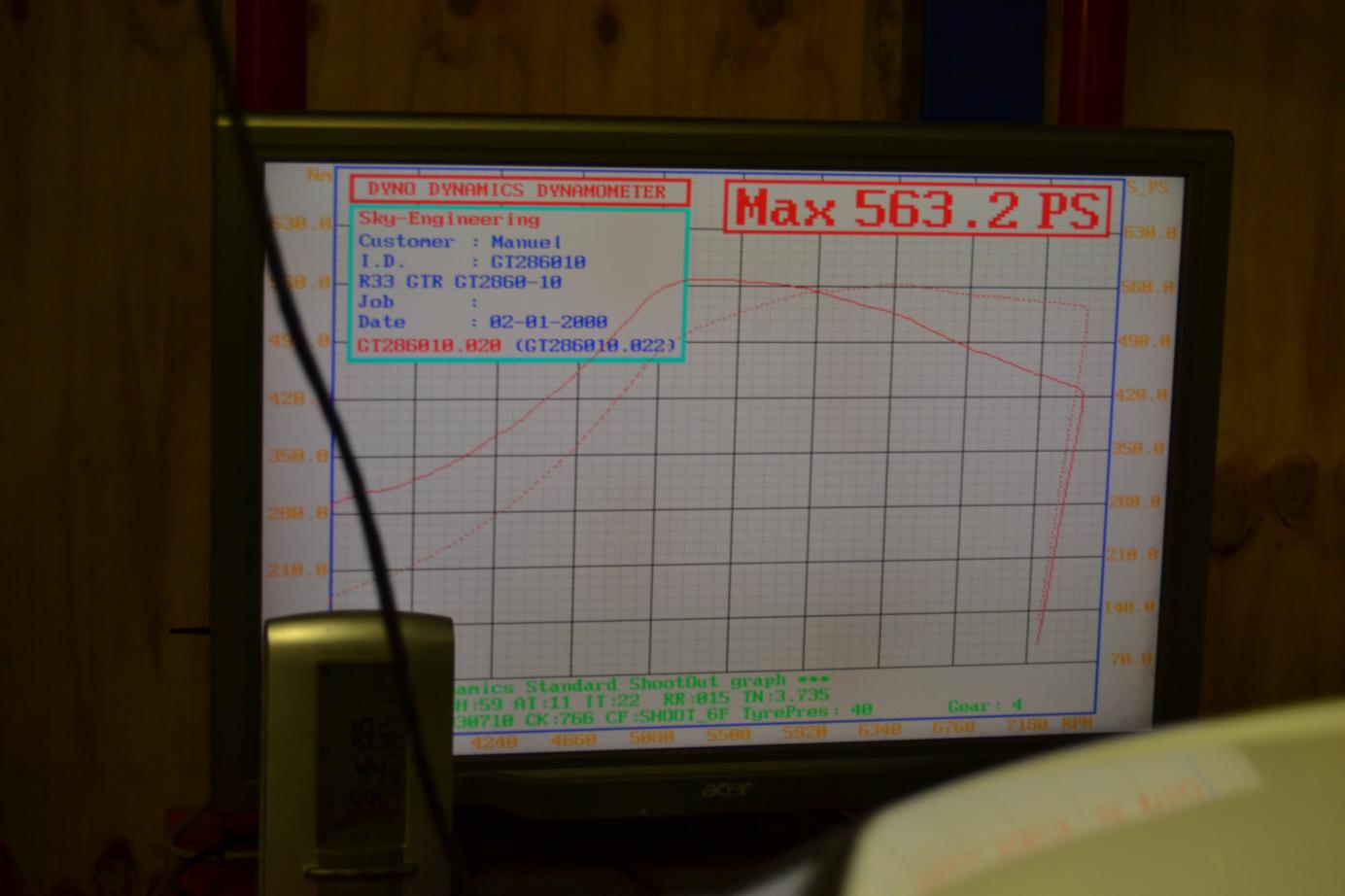

              Mal wieder ein Update. Gestern ging es dann zum Mappen zu Jonne. Dabei raus gekommen sind am Ende dann bei 1,25 Bar Ladedruck 563 PS und rund 585 NM. Leider konnten wir nichts mehr am Ladedruck drehen, weil er obenrum etwas abgebaut hat, was man in der Leistungskurve auch sieht. Liegt wohl daran, dass die originalen Druckdoesen nicht mehr die besten sind.
              Also ToDo-Liste für demnächst: Neue Druckdosen
              • #67
                Also hat's für die angepeilten 600 Pferde nicht gereicht. Schade.
                Geringe Körpergröße für besseres Leistungsgewicht
                • #68
                  Konnten halt leider mit dem Ladedruck nicht höher und er ist halt obenrum etwas abgefallen.
                  • #69
                    Da geht auf alle Fälle noch mehr. Mit den Druckdosen konnte ich dir aber vorher sagen das die Orginalen nicht gehen
