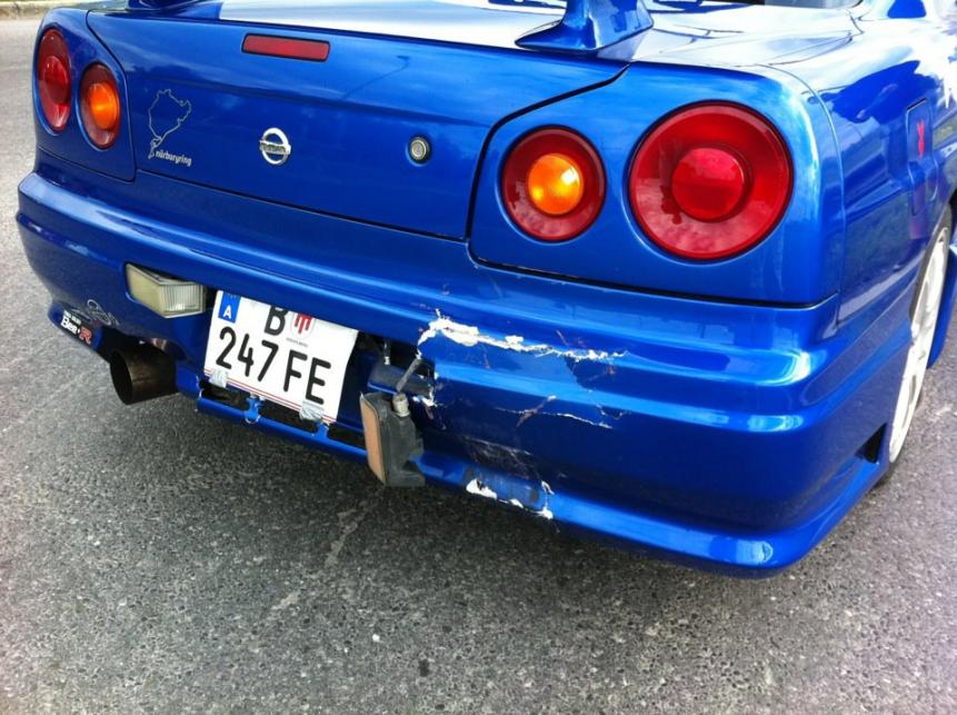

                        zum zweiten sieht mein Heck etwas ramponiert aus, stand an der Kreuzung und ein Moped ist mir hinten drauf geknallt. Erste schätzung von der Werkstatt waren so 5000€ schaden. Das gute daran ist, jetzt muss wohl ein neuer Bodykit her :)

                        hier noch mein Heck:

                            • Schade um das Heck...Rollerfahrer sind echt manchmal keene Freunde...
                              Hoffe mit dem BodyKit machst dich dann glücklich
                              also auf auf;-)
                              Bin für east bear spec 2
