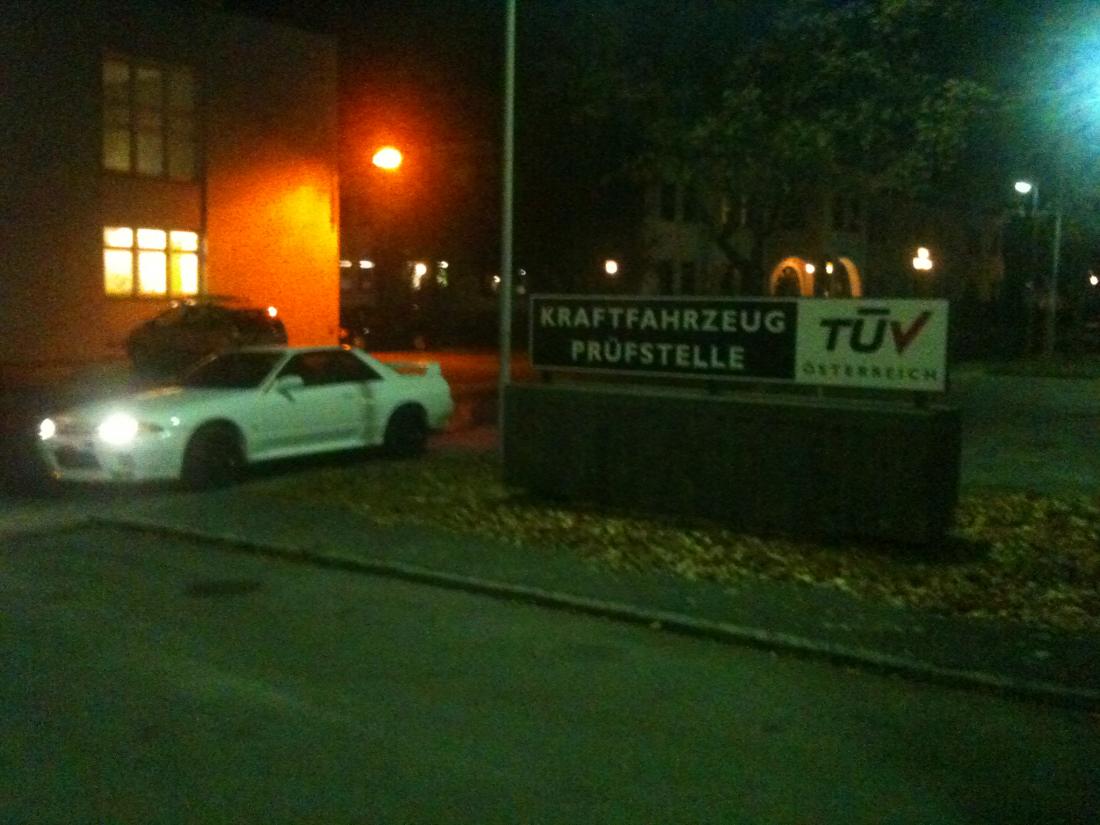

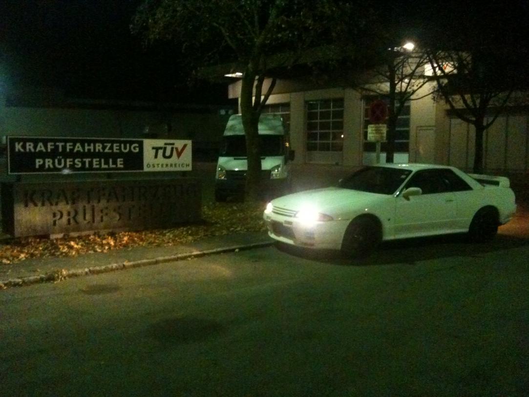

                    So bin gerade nach hause gekommen und der GTR ist zu 90% durch. Die wollen jetzt nur noch ne Explosions Zeichnung vom auspuff weil der nicht orginal ist. Warum die das wollen keine ahnung, aber das werde ich spätestens morgen haben und dann geht es nochmal zum Tüv ohne auto und dan werden die Papiere gemacht.. Es passen die abgas werte 100% er ist nicht laut.. Warum die soo herum zicken weiß ich auch nicht.
                    Hab noch schnell 2 Bilder gemacht wo das Auto beim Tüv war :-)
