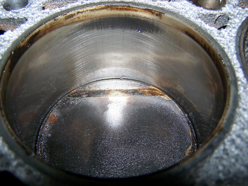

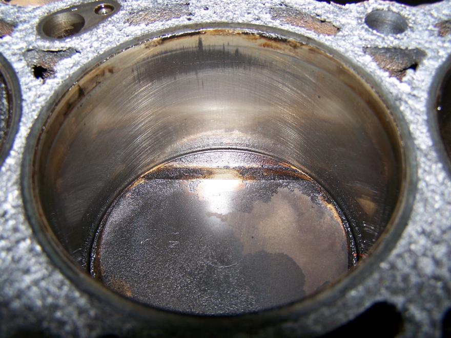

Wirklich ein sehr schöner LM! Was den Block angeht, blöde Frage aber ist das ein generelles Problem der kompletten Baureihe, oder kann man das auf Fahrzeuge eines bestimmten Zeitraumes eingrenzen (Zenki/Chuki/Kouki)?
Nr.??/99

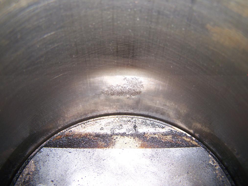

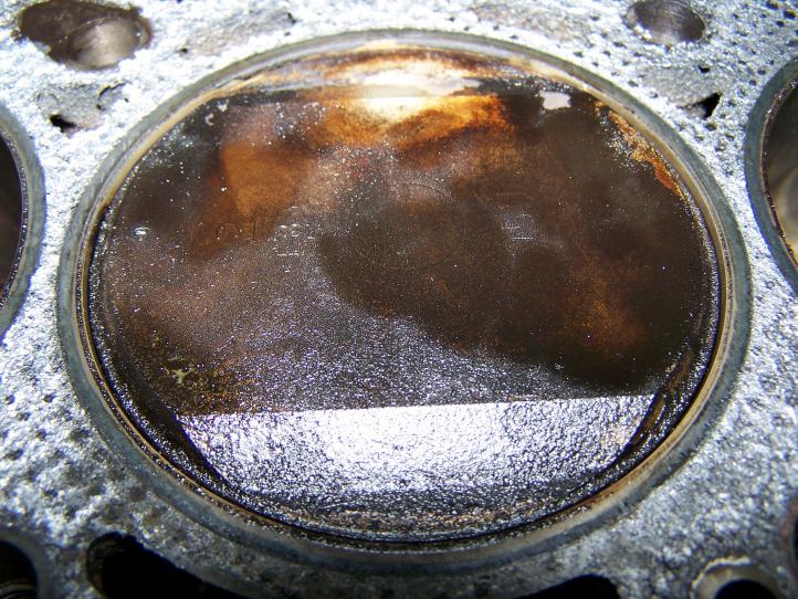

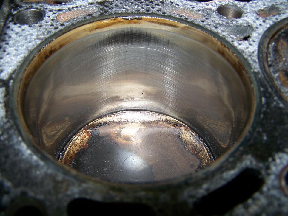

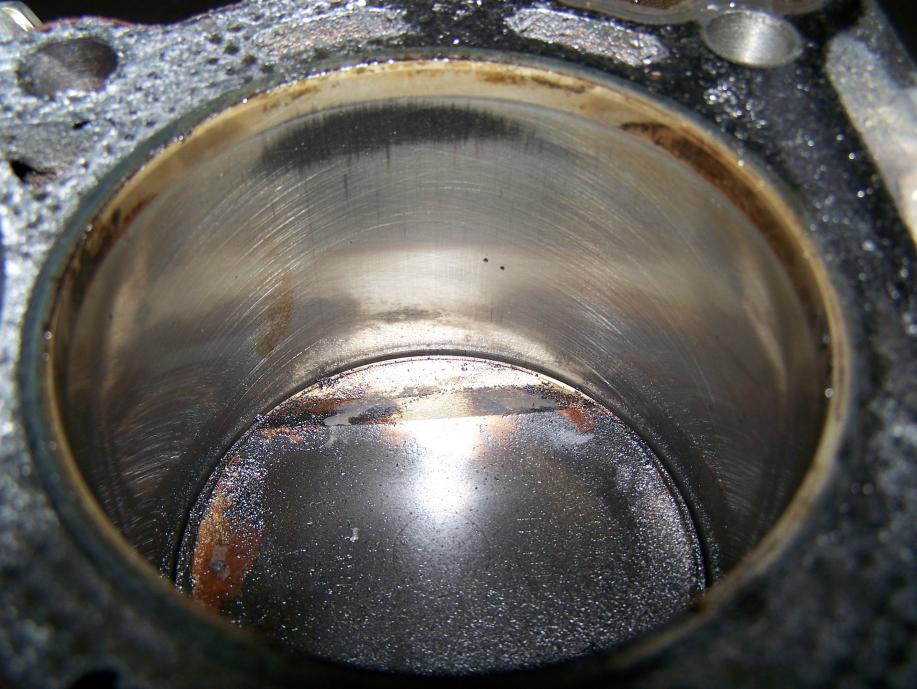

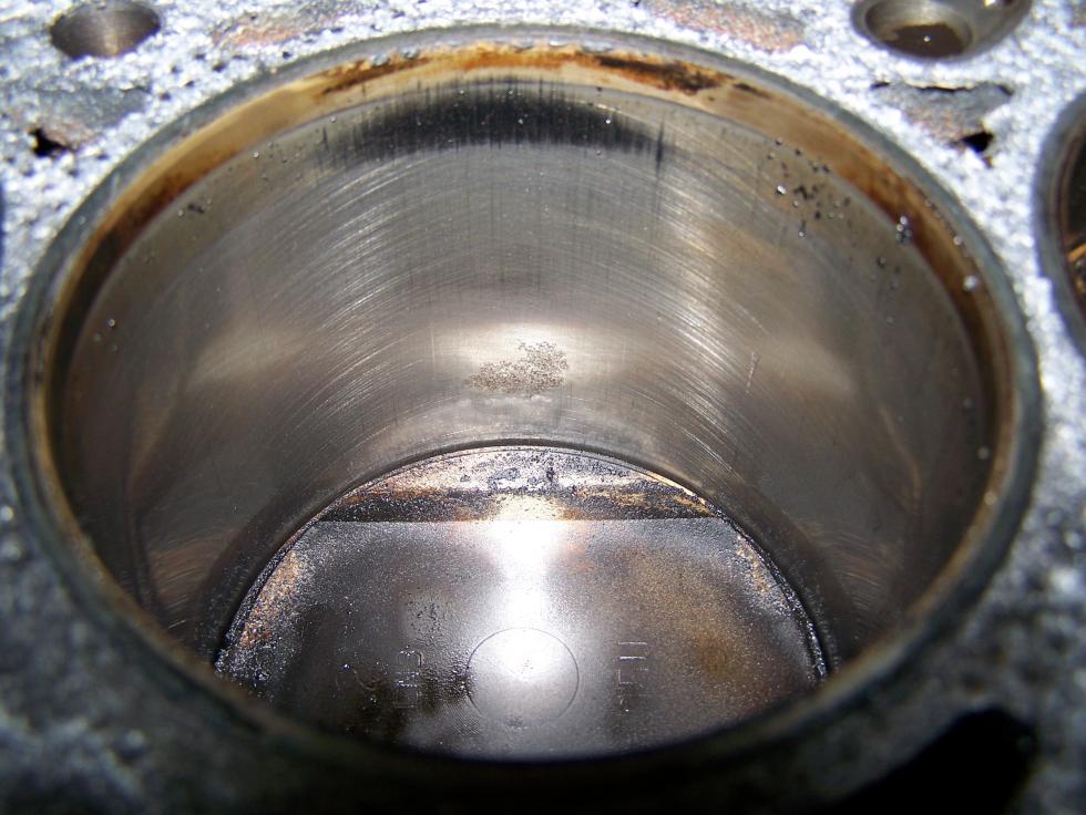

Danke Race Breed! Keine Ahnung, so genau hab ich nicht nachgefragt. Aber wie Meik schon sagte es ist nicht der Erste, aber ich denke auch das kann jedem Motor passieren... da hilft nur Nachschauen! Ich bin froh das ichs getan hab. Dies bestätigt auch meine Enscheidung erstmal Alles unter die Lupe zu nehmen um grössere fahrlässige Schäden zu vermeiden.

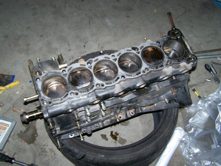

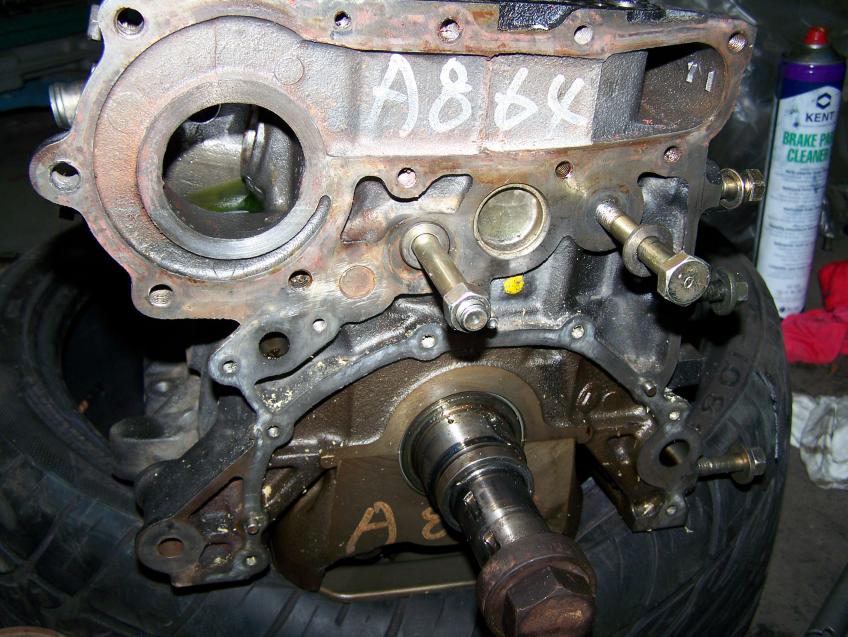

hier noch ein paar Bilder vom Block selbst:
(bedeutet die Nummer auf dem Block nicht das es ein Austauschmotor ist?)
War gestern mit Bolle auch noch beim hiesigen Motorbauer. Gehäuse auf 86,5mm bohren und honen, planen (-0,1mm), KW feinwuchten. Kopf planen(-0,1mm), Ventile neu einschleifen (Ringe fräsen), Schaftdichtungen montieren, Dichtprüfen soll gemacht werden. Würde beim Kopf vorher noch bissl Kanäle selbst ausschleifen. Kolben bin ich mir noch nicht sicher... Wiseco, Wössner oder CP, mehr müssen sie nich kosten. Bolzen Lagerdeckel werden gewechselt. Überlege ob Pleuel + Lagerschalen mit mache, da ein Aufwasch...denk aber schon. NW würd ich gern scharfe verbauen, is aber net notwendig, öffnen die Ventile im Falle nur länger oder auch weiter? Dichtungssatz wird n Cometic (MLS, KD=1,2mm). Wasserpumpe muss ich denke ich nicht wechseln, da sie top aussieht, leicht läuft und kein Spiel hat. Ölpumpe muss ich noch checken , hier stellt sich für mich die Frage in wie weit ich ich die Pumpen überhaupt, also an welchem Punkt ersetzen/vergrössern muss??? Schwallblech werd ich sicher verbauen, da ich Motorschäden in Folge von Ölmangel net mag... :/
Macht es Sinn an dieser Stelle gleich den Hubraum zu vergrößern? Was muss ich beachten?
Würde mich über Anregungen/Vorschläge/Meinungen zum Setup freuen. Ich will ja richtig optimieren^^
