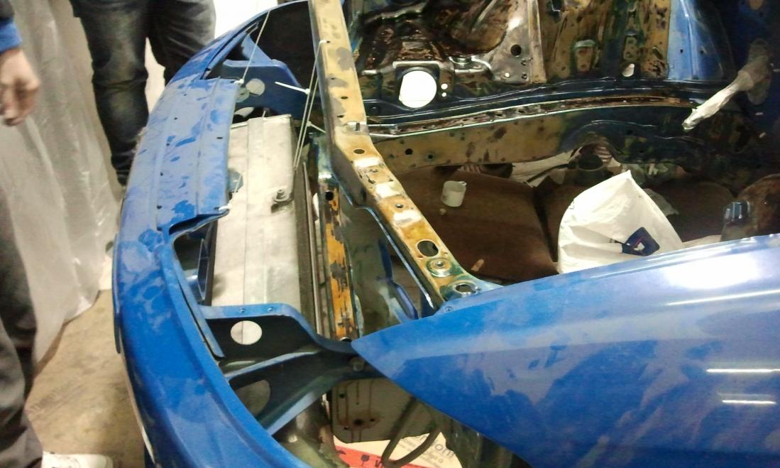

  • An der Karosse ist mittlerweile einiges passiert:
Größe: 89,2 KB

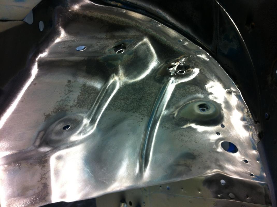

    Zuerst bekam er ein neues Pätzchen.
Größe: 93,5 KB

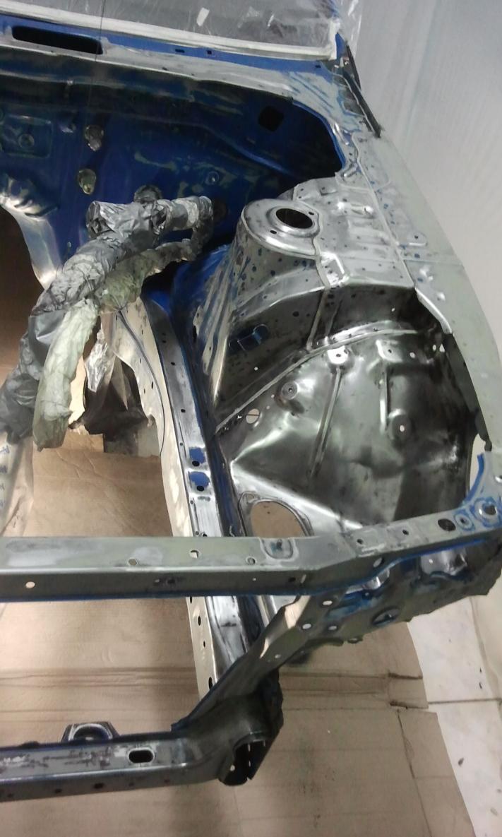

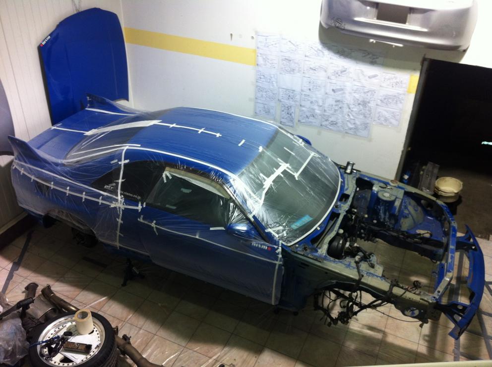

    Karosse abkleben.
Größe: 94,5 KB

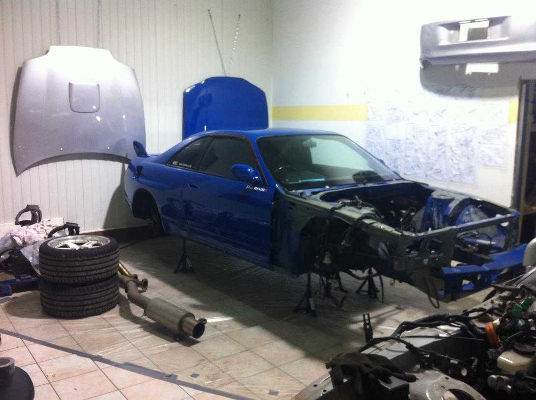

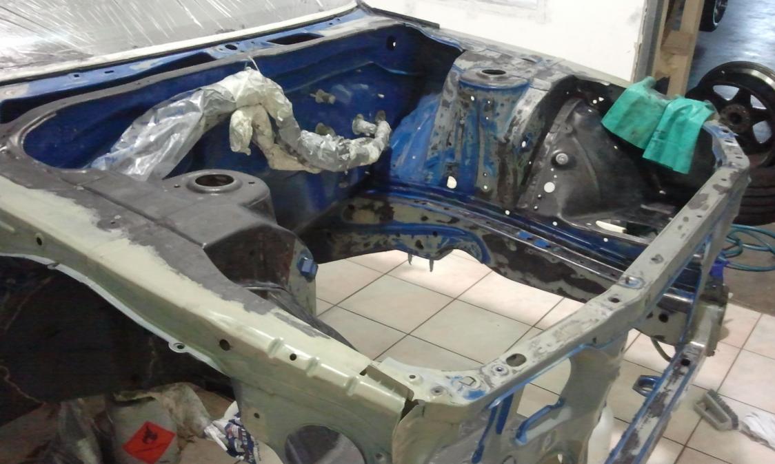

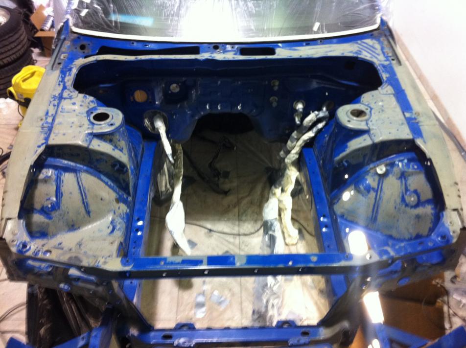

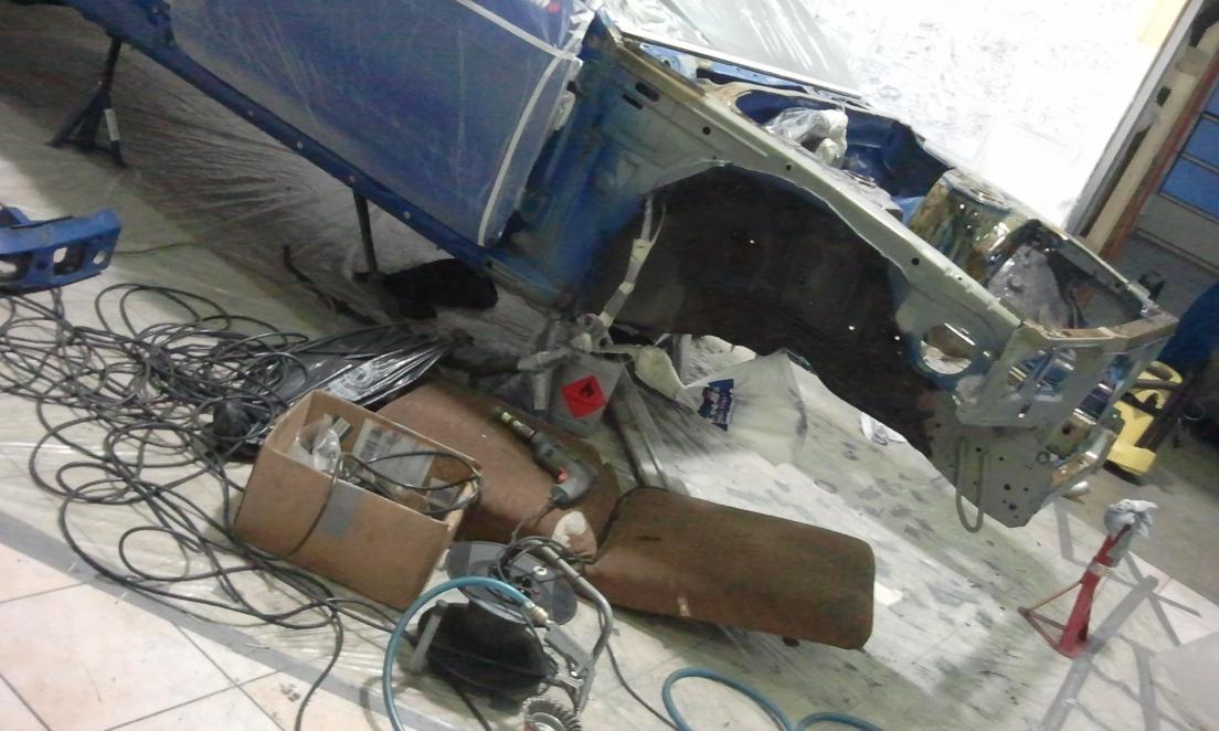

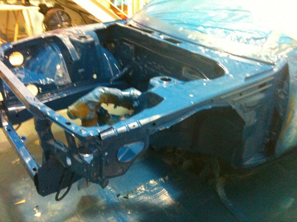

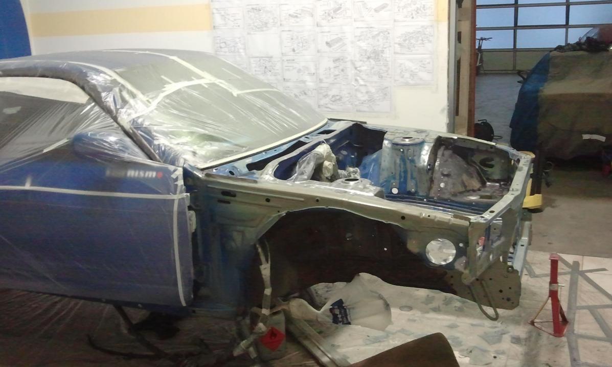

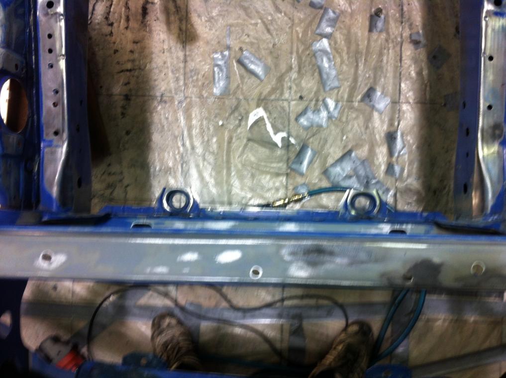

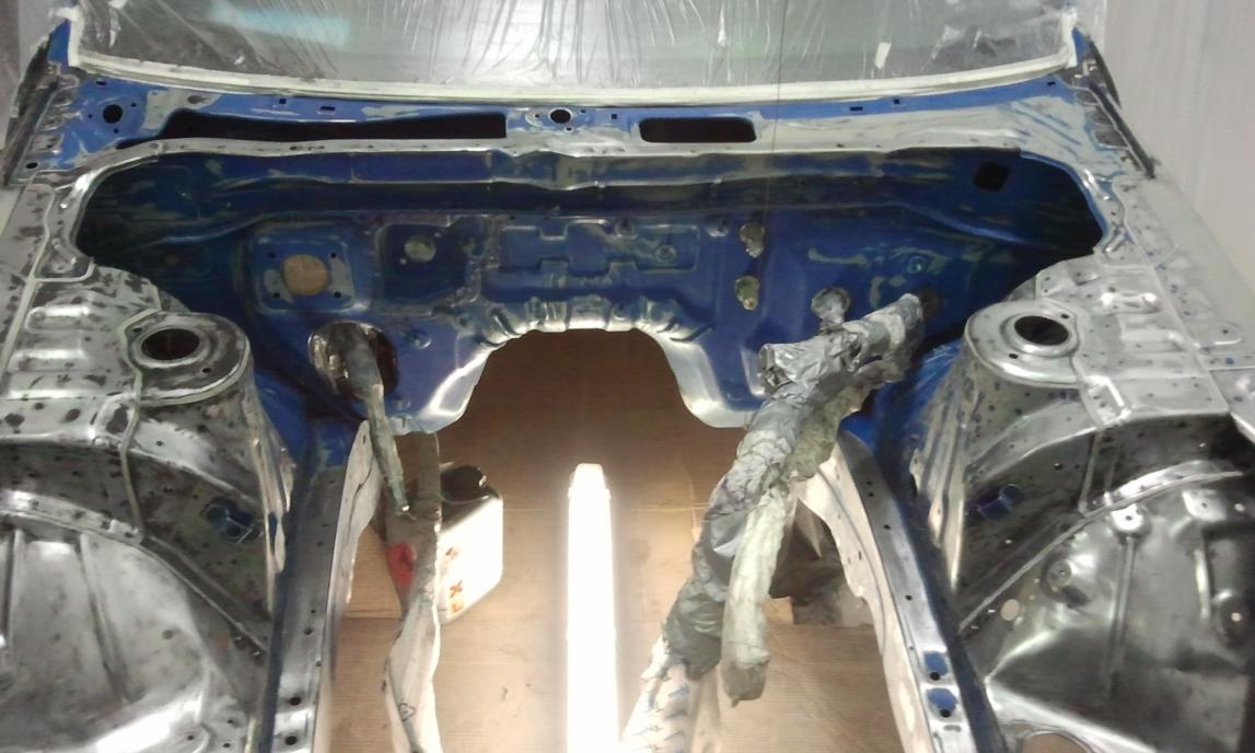

    Motorraum leer.
Größe: 94,2 KB

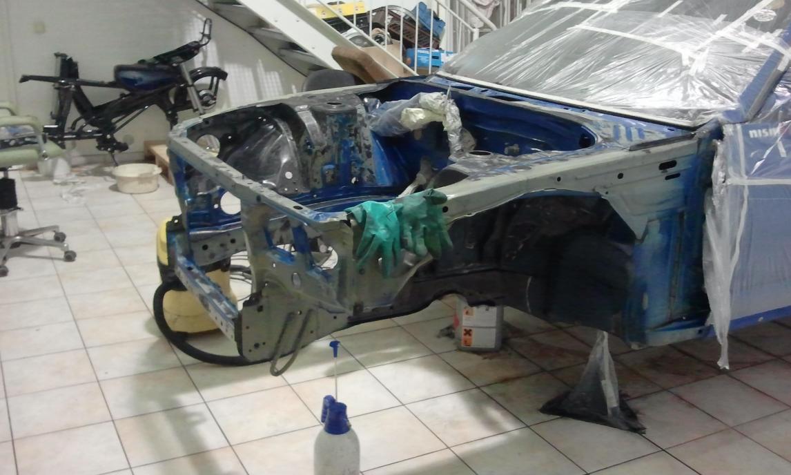

    Noch mehr abkleben und einpacken.
Größe: 94,4 KB

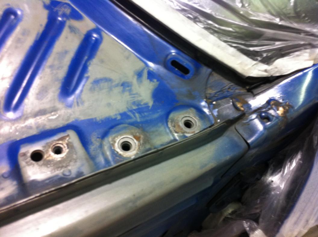

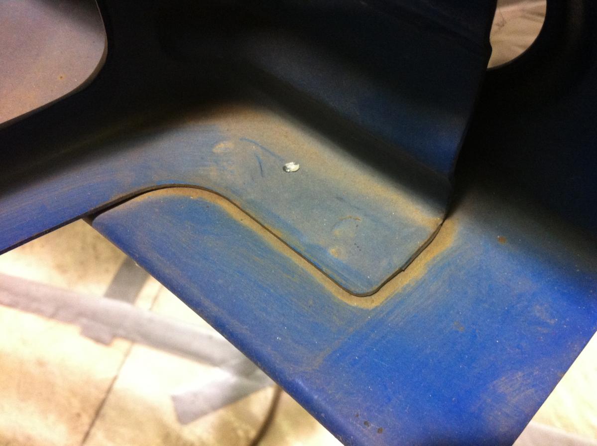

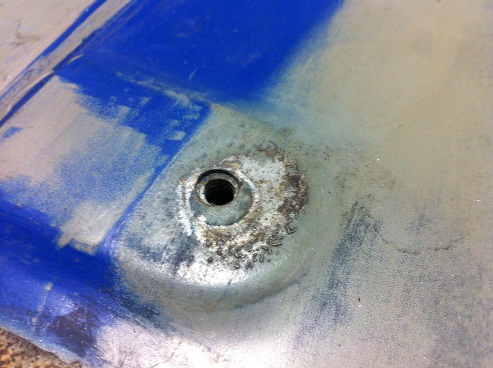

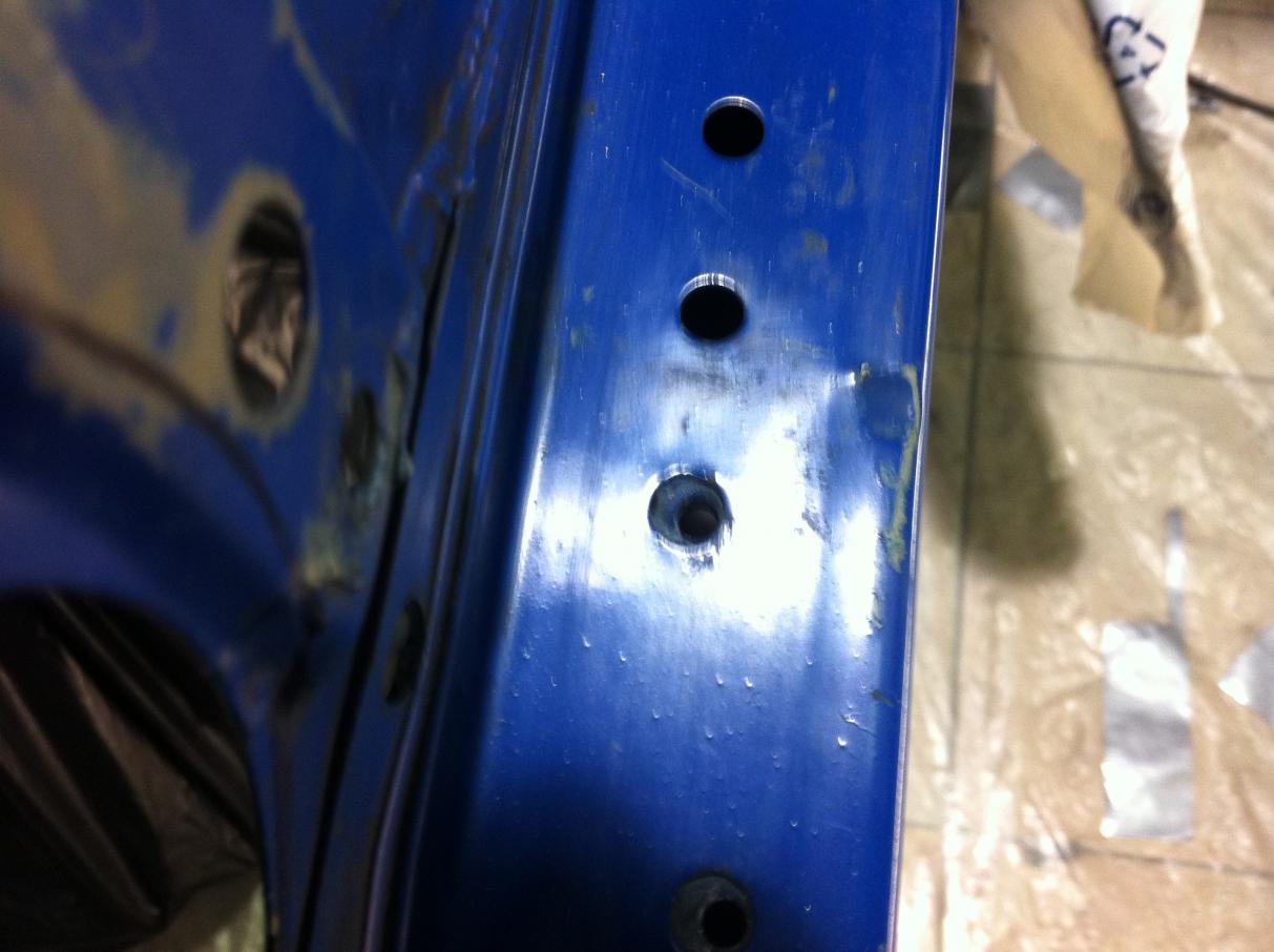

    Lackeinschlüsse.
Größe: 92,2 KB
    ...hier auch.
Größe: 94,6 KB

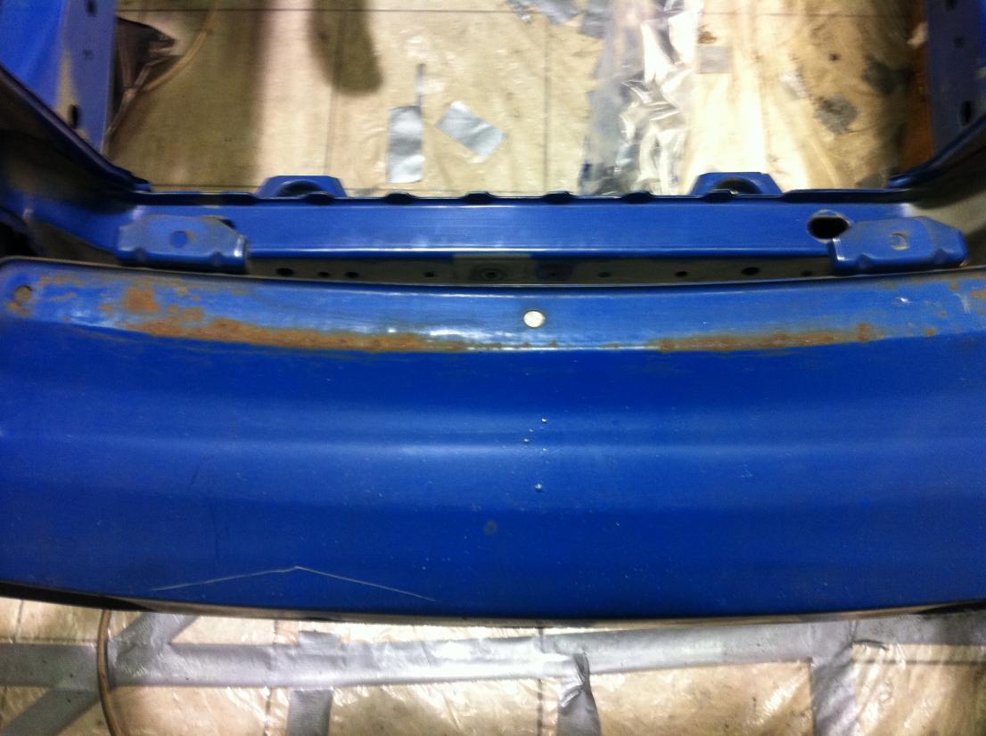

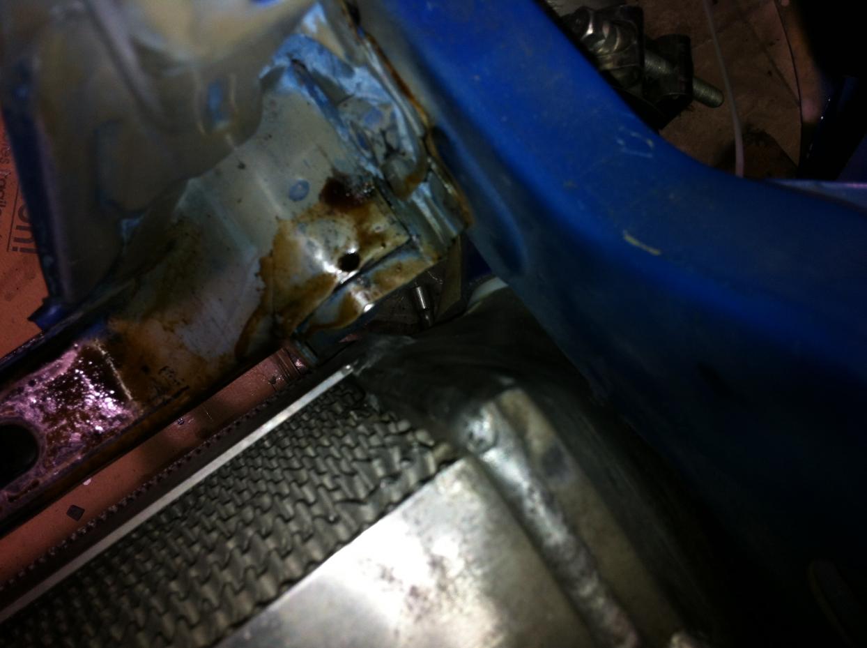

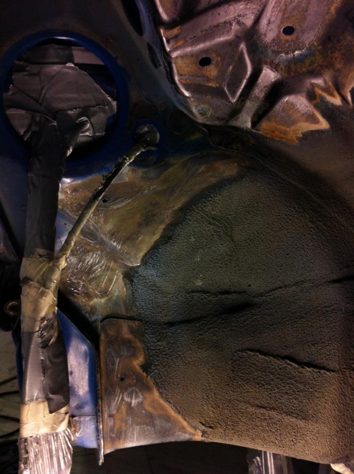

    Rost.
Größe: 94,9 KB

    • Macht man das nicht alles am Ende der Saison?
      Aber schön zu sehen das du es ordentlich machst
      • Richtig, Meister. Ich wollte zuerst John's GTS-T fertig machen, aber die Bilder sind ja auch schon ein paar Monate alt!

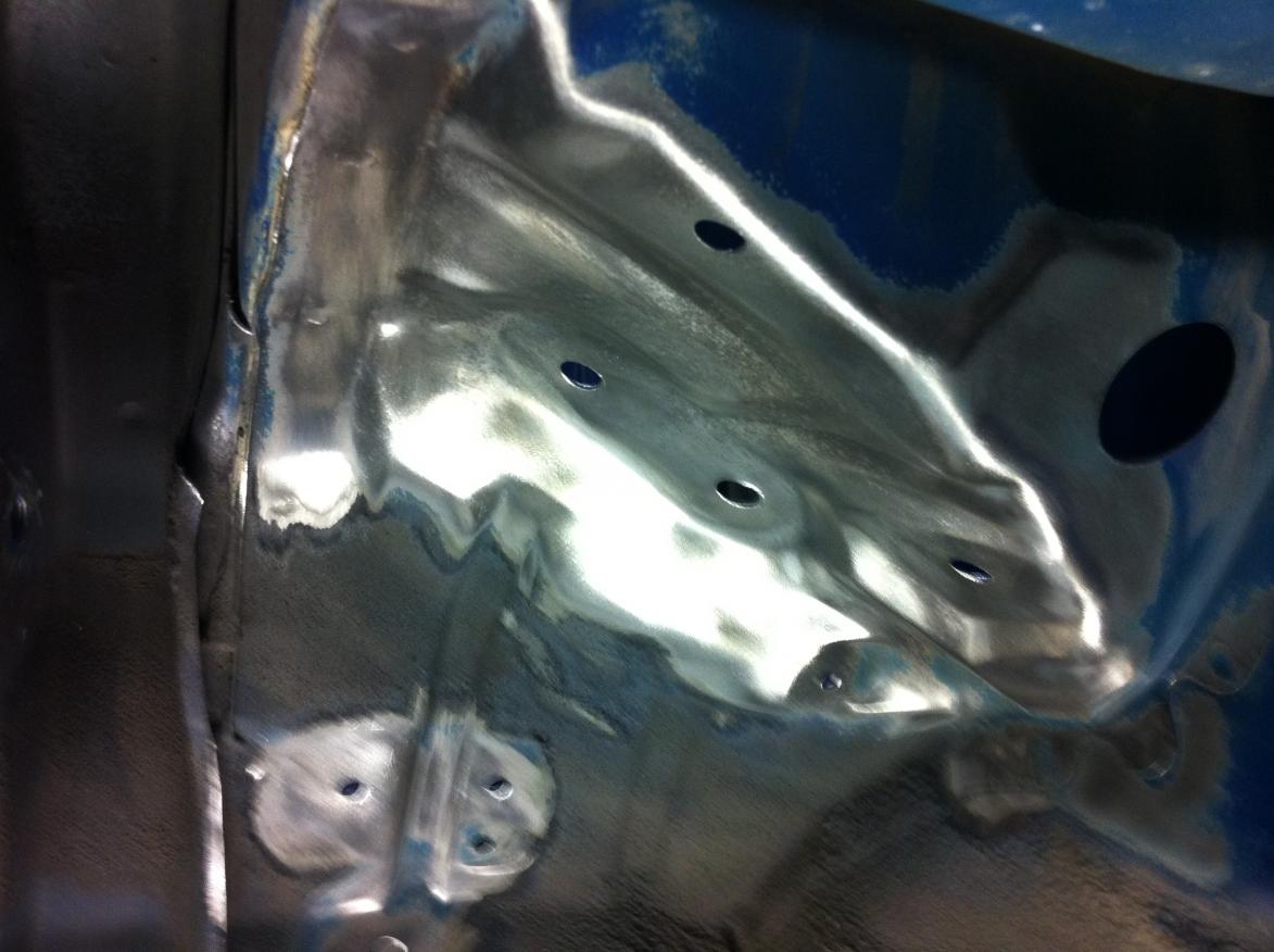

        Hier nochmal die Problemstellen...
Größe: 89,9 KB
Größe: 93,8 KB

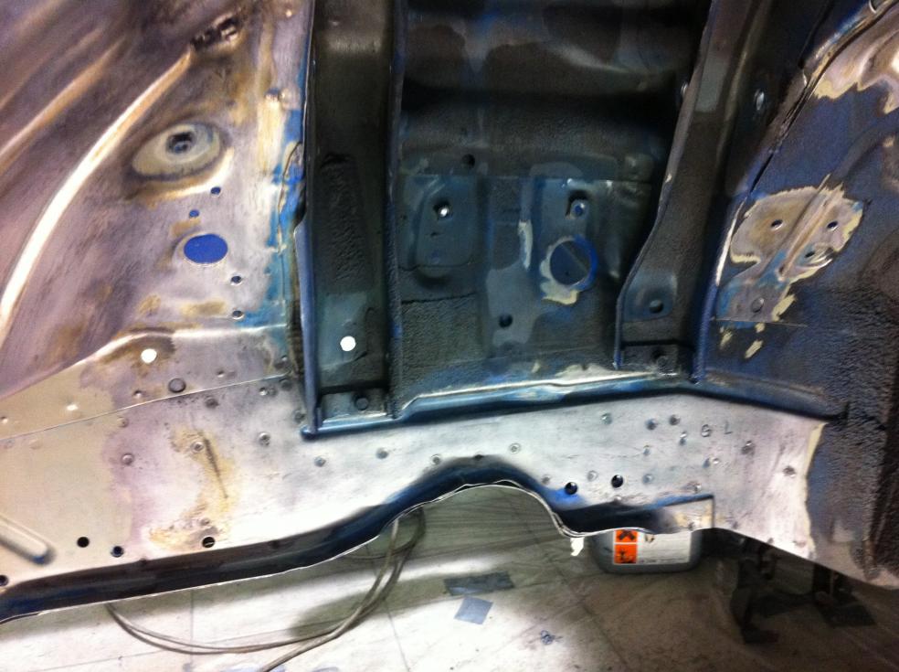

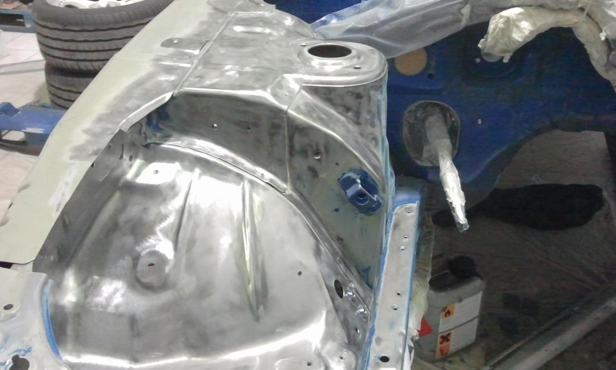

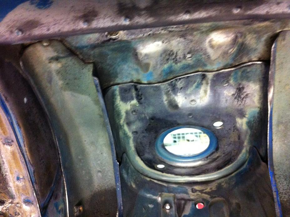

        Kräftig gebürstet!
Größe: 93,3 KB
Größe: 97,3 KB

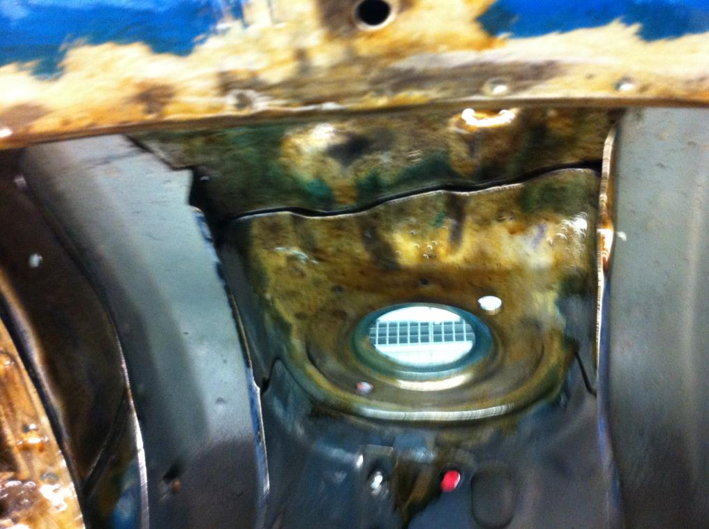

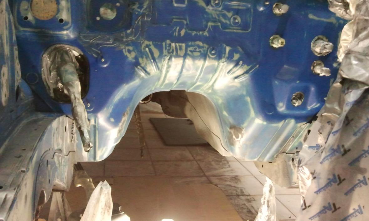

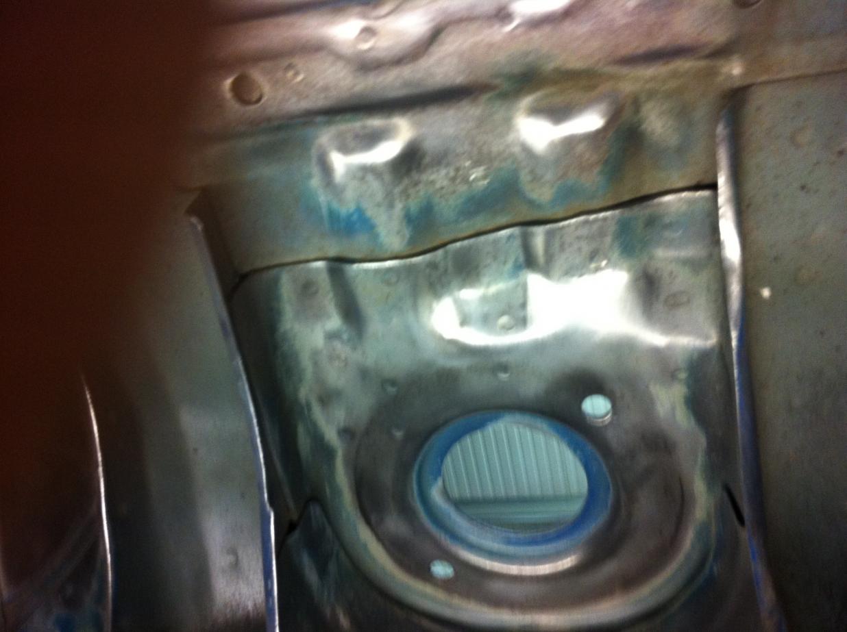

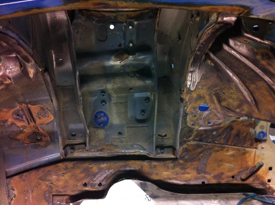

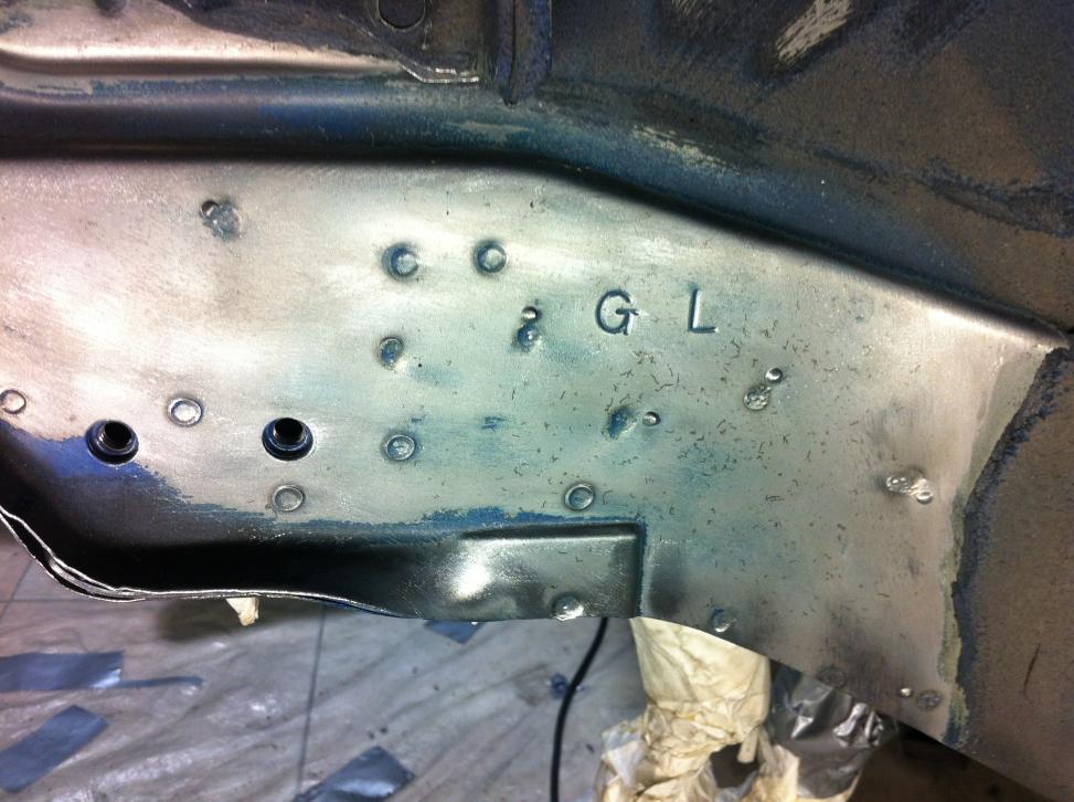

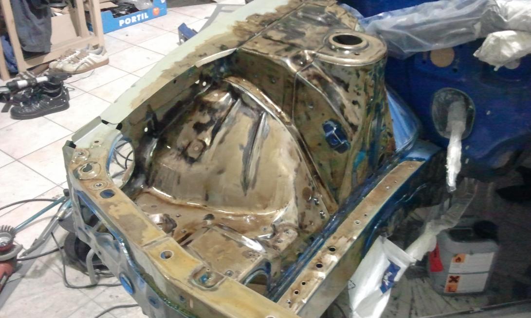

        Man sieht überall deutlich, wie der Lack vom Rost unterwandert wurde, warum weiss ich aber noch nicht!?
Größe: 97,3 KB
Größe: 95,6 KB
Größe: 97,1 KB

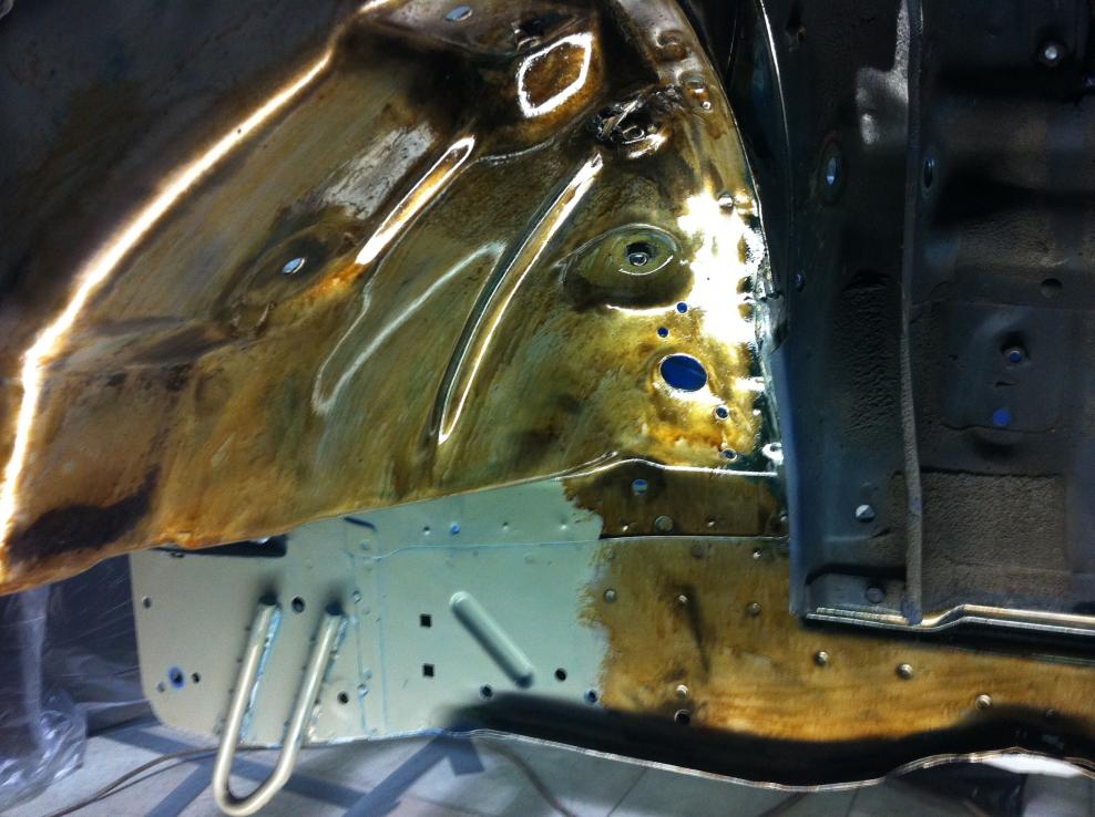

        Rostumwandler, die Erste.
Größe: 95,4 KB
Größe: 96,0 KB

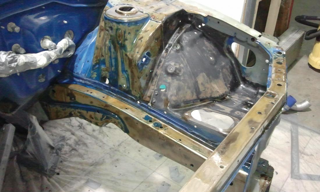

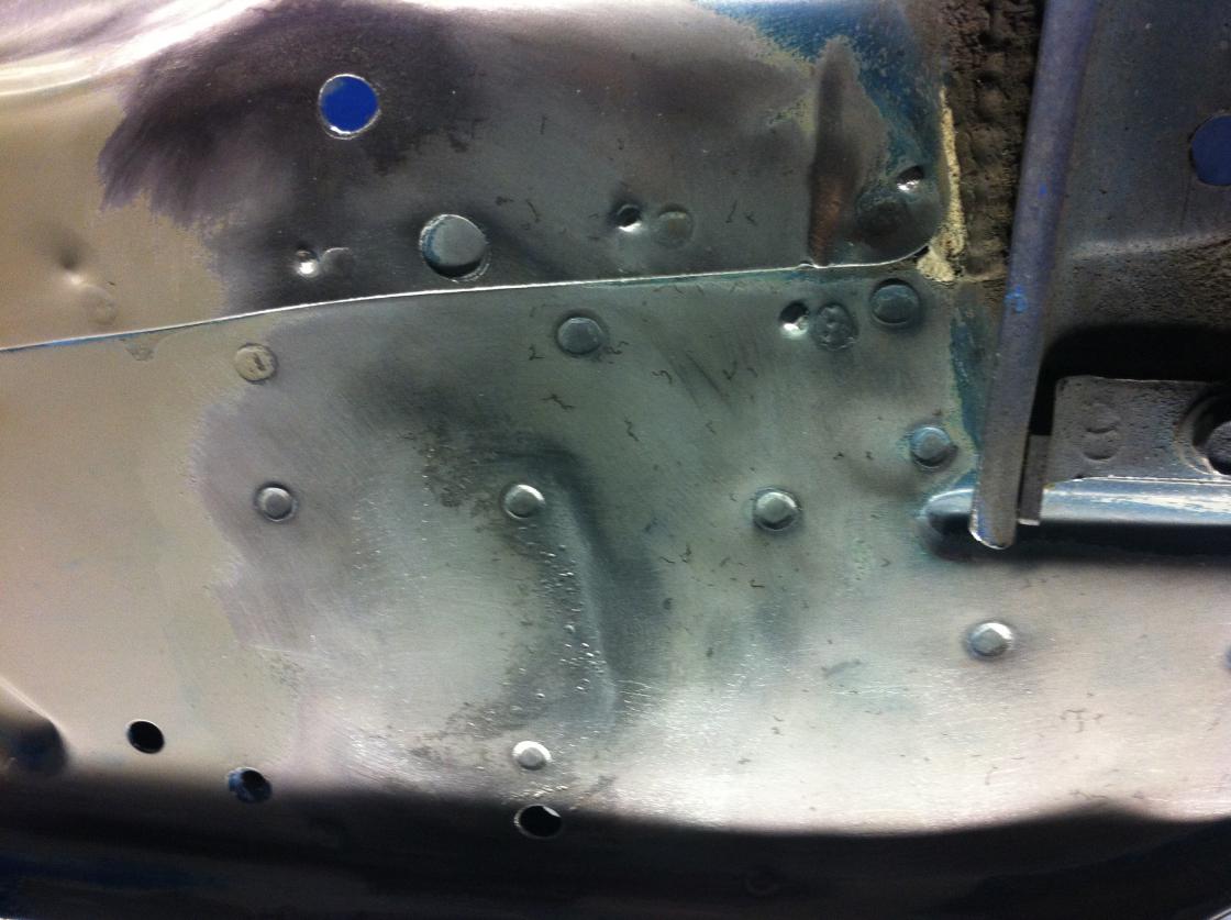

          1. Durchgang war noch nicht zufrieden stellend.
Größe: 97,0 KB
          Also kam der 2. Durchgang.
Größe: 97,5 KB
Größe: 85,5 KB
          Schon besser.
Größe: 97,0 KB

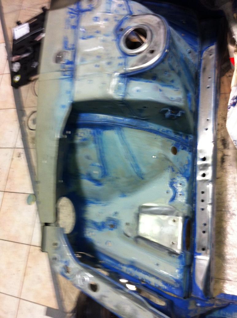

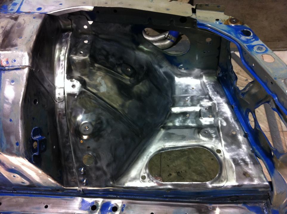

          Dann gings Oben weiter.
Größe: 93,1 KB

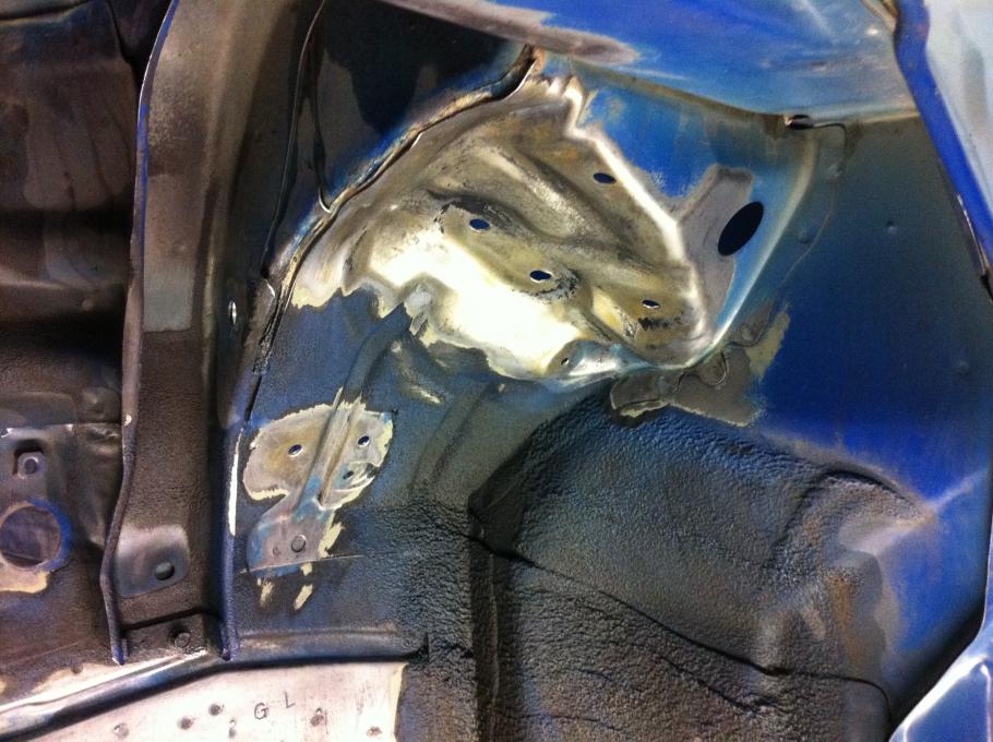

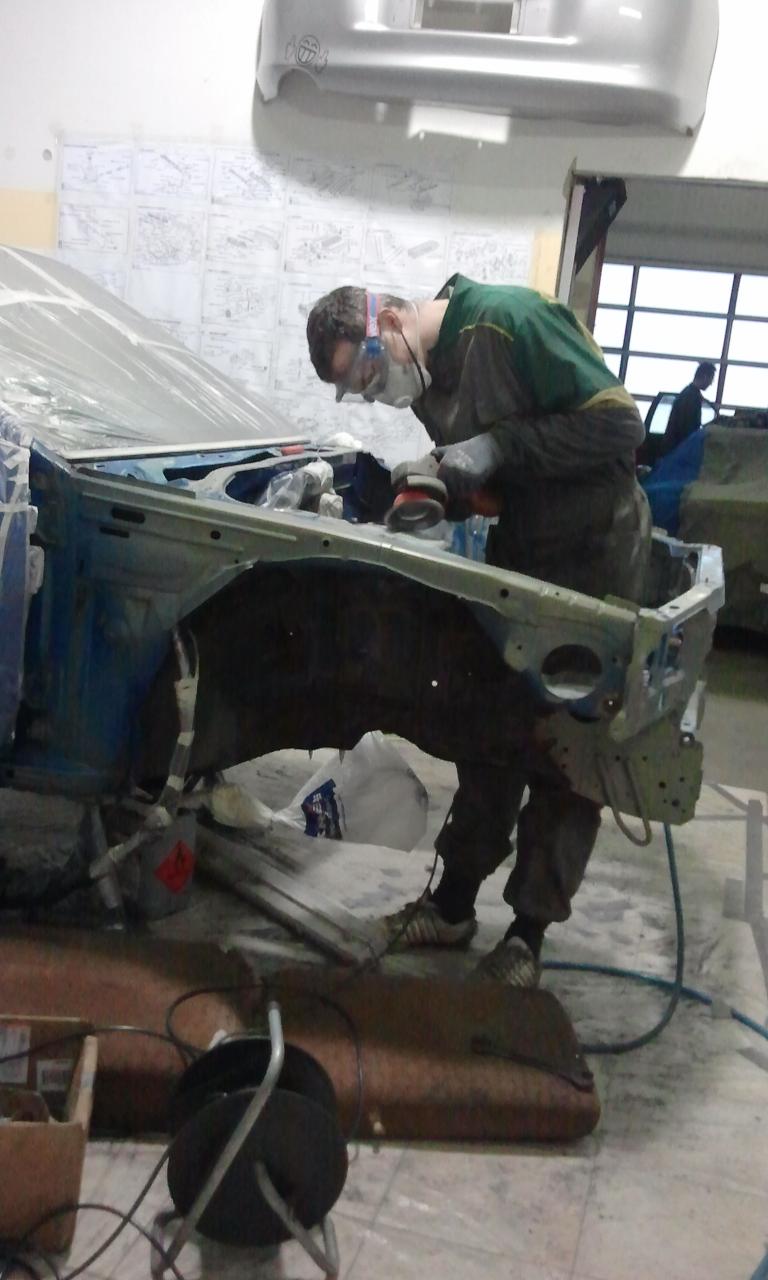

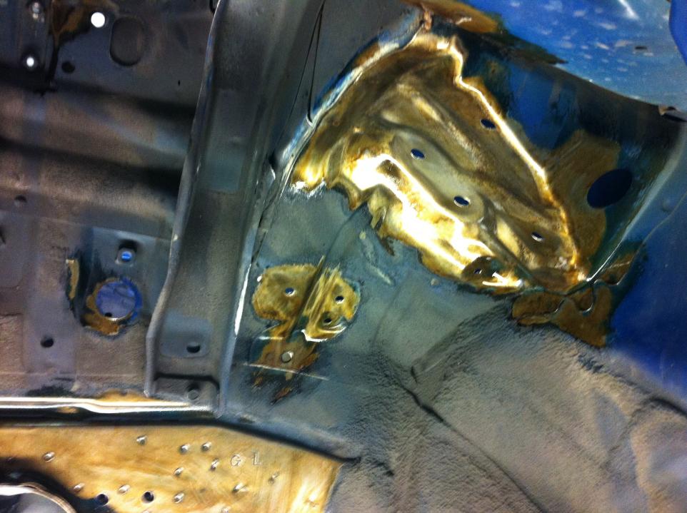

          • ...und da wartete einiges an Arbeit!
Größe: 92,9 KB
Größe: 94,5 KB

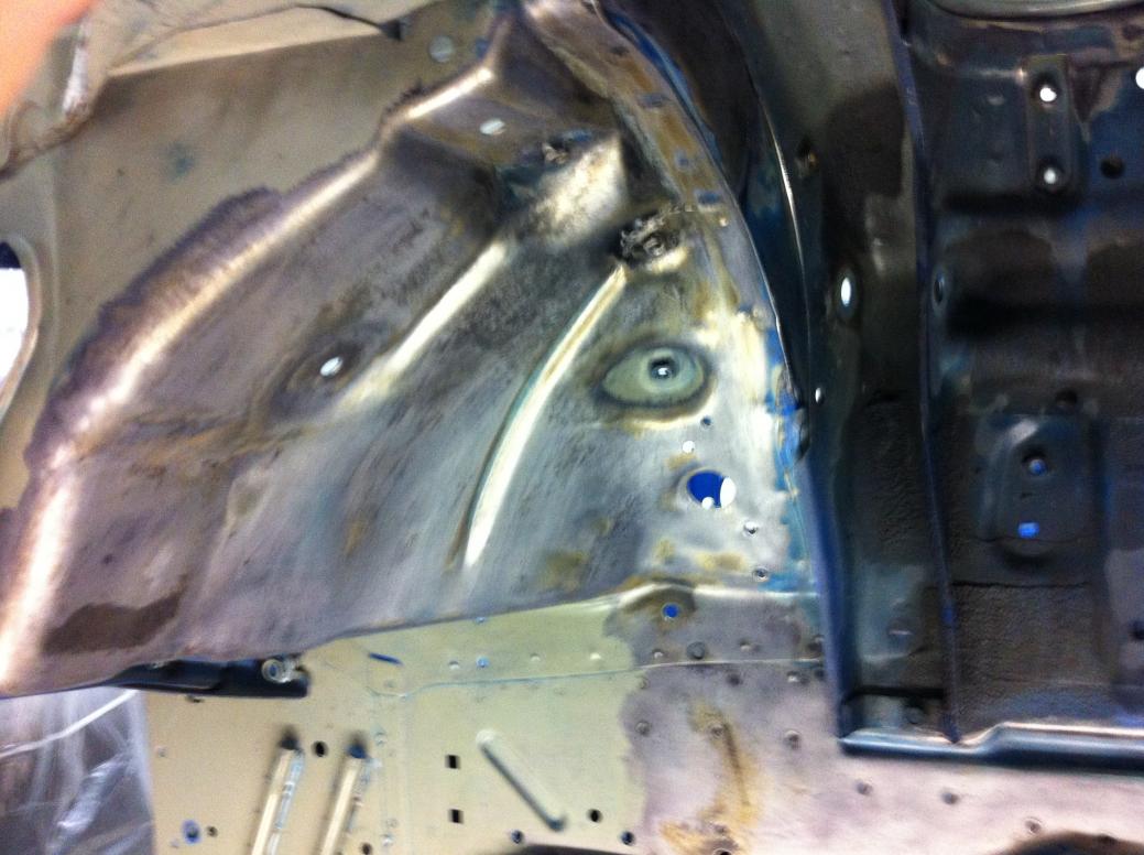

            Je mehr Farbe ich entfernte, desto schlimmer wurde es...
Größe: 95,0 KB
            Also radikaler an die Sache gehen!
Größe: 94,3 KB
Größe: 94,1 KB
            Tag-Nacht-Tag-Nacht....
Größe: 91,0 KB
Größe: 91,5 KB
            Eisen ist zwar gut für den Körper, aber zu viel davon, macht mich später nur zum Zusatzgewicht! Safety First!

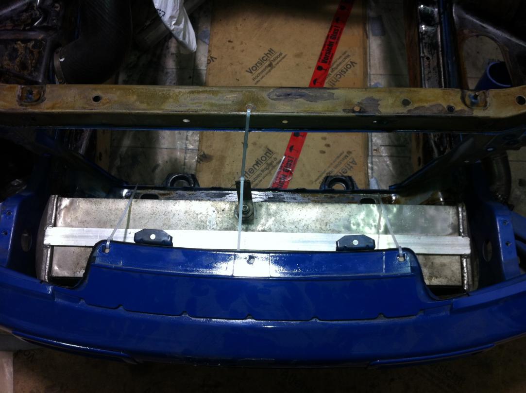

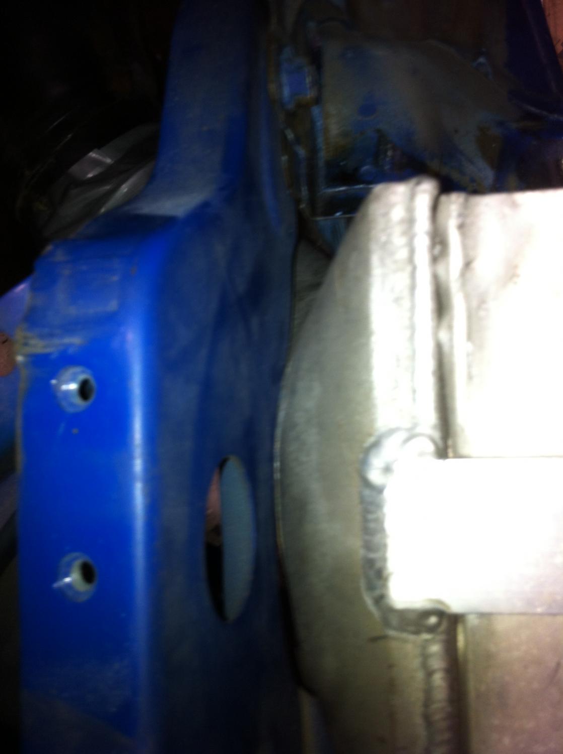

            • Dann folgten noch ein paar Anpassungsarbeiten:
Größe: 95,5 KB
Größe: 98,1 KB
Größe: 94,9 KB
Größe: 97,0 KB
Größe: 100,9 KB
Größe: 95,8 KB
Größe: 91,3 KB
Größe: 83,1 KB
Größe: 80,1 KB
Größe: 91,1 KB

                      Danach ging es also mit der Karosse so weiter:
Größe: 95,5 KB

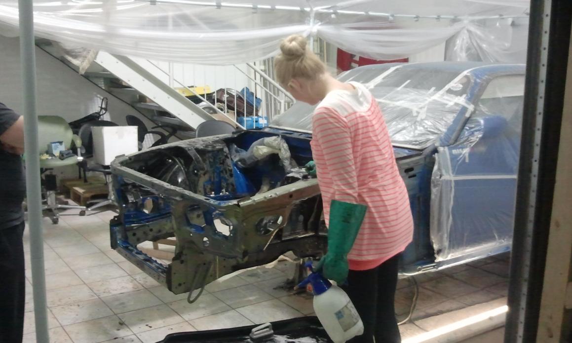

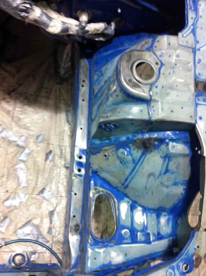

                      Erste Schicht Rostumwandler abgewaschen...
Größe: 96,6 KB

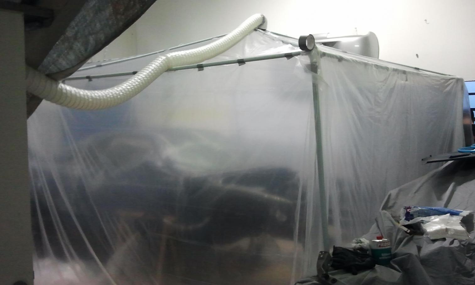

                      Auch hier brauchen wir einen 2. Durchgang.
Größe: 87,6 KB

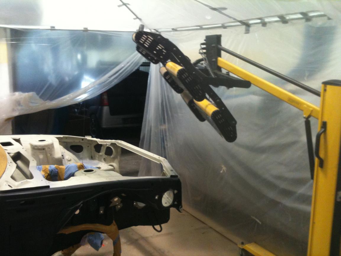

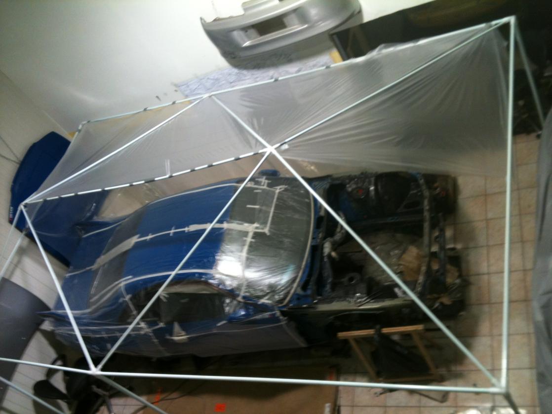

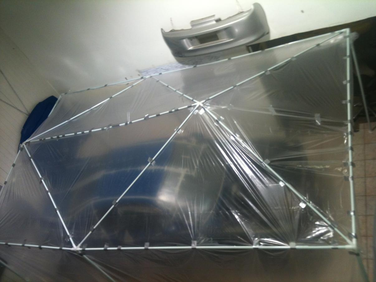

                      Lackierzellt aufbauen.
Größe: 87,4 KB
Größe: 85,1 KB
                      fertig.
Größe: 94,8 KB
                      Abwaschung der 2. Schicht Rostumwandler vom Reinigungsexperte durchführen lassen. Natürlich unter Aufsicht.
Größe: 94,7 KB
                      Anschleifen und säubern.
Größe: 92,0 KB
Größe: 94,4 KB
Größe: 94,4 KB
                      Ready to go!

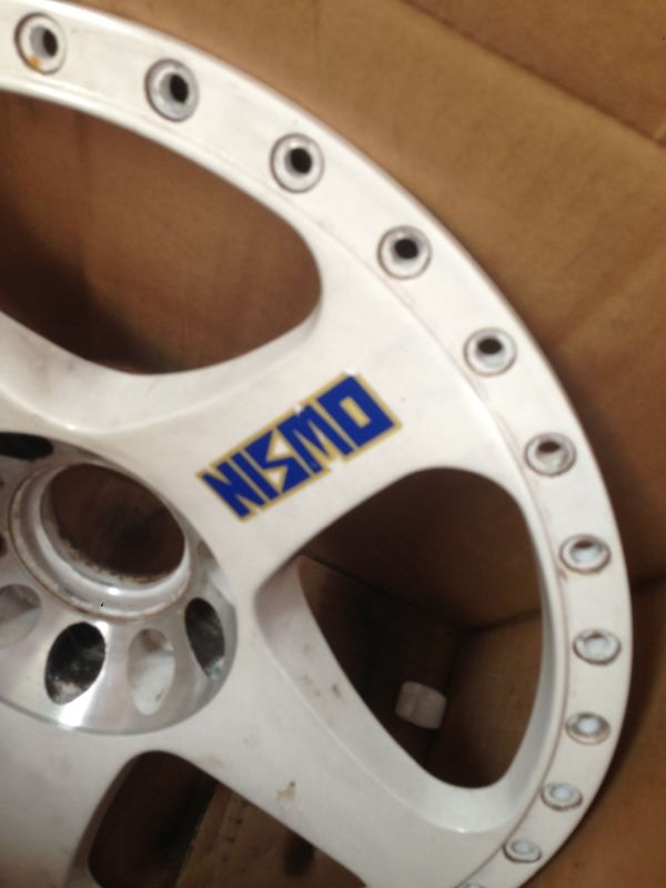

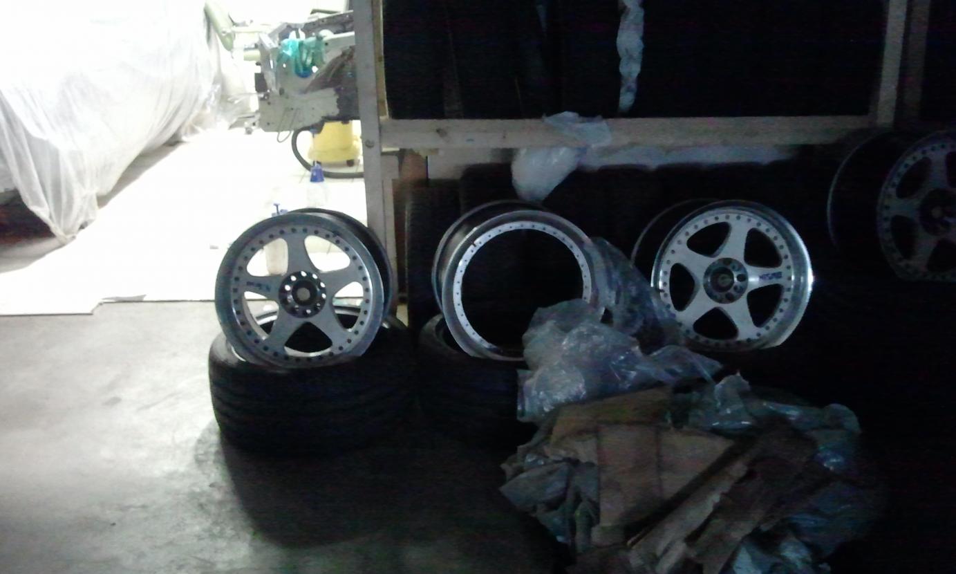

                        Reifen runter, Felgen demontieren.
Größe: 73,2 KB

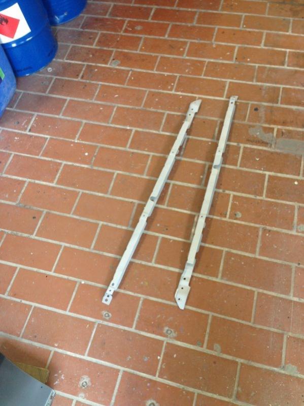

                        Noch einige Teile Sandstrahlen lassen:
Größe: 62,1 KB
Größe: 75,9 KB
Größe: 66,4 KB

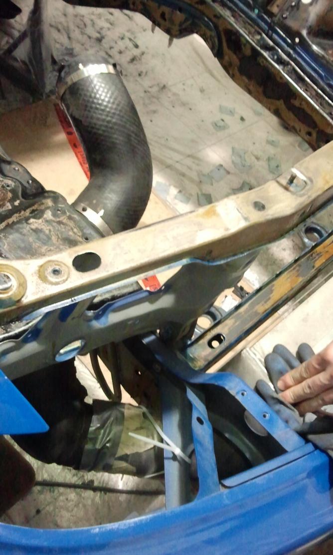

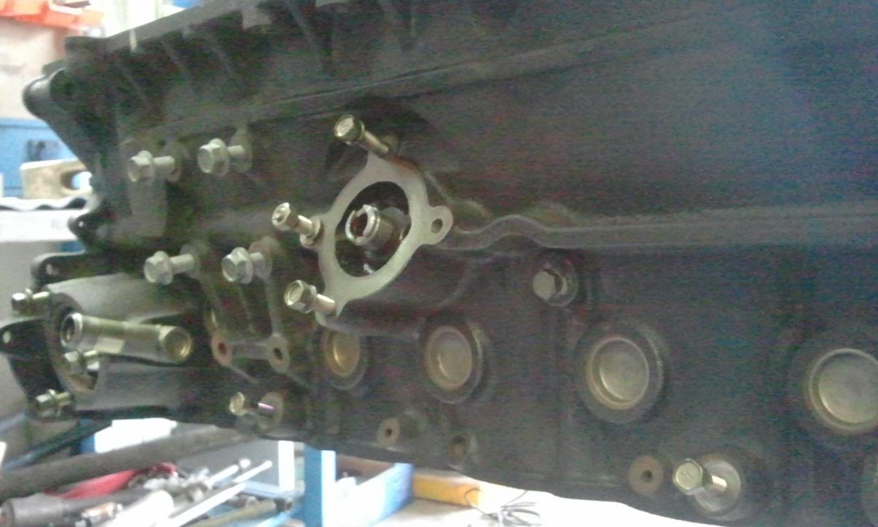

                        Letzte Vorbereitungen am Block fürn Motorbauer: Entrosten, Bohrungen und Gewinde säubern.
Größe: 96,4 KB
Größe: 94,9 KB
Größe: 93,1 KB
Größe: 97,2 KB

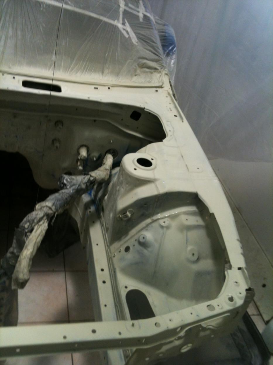

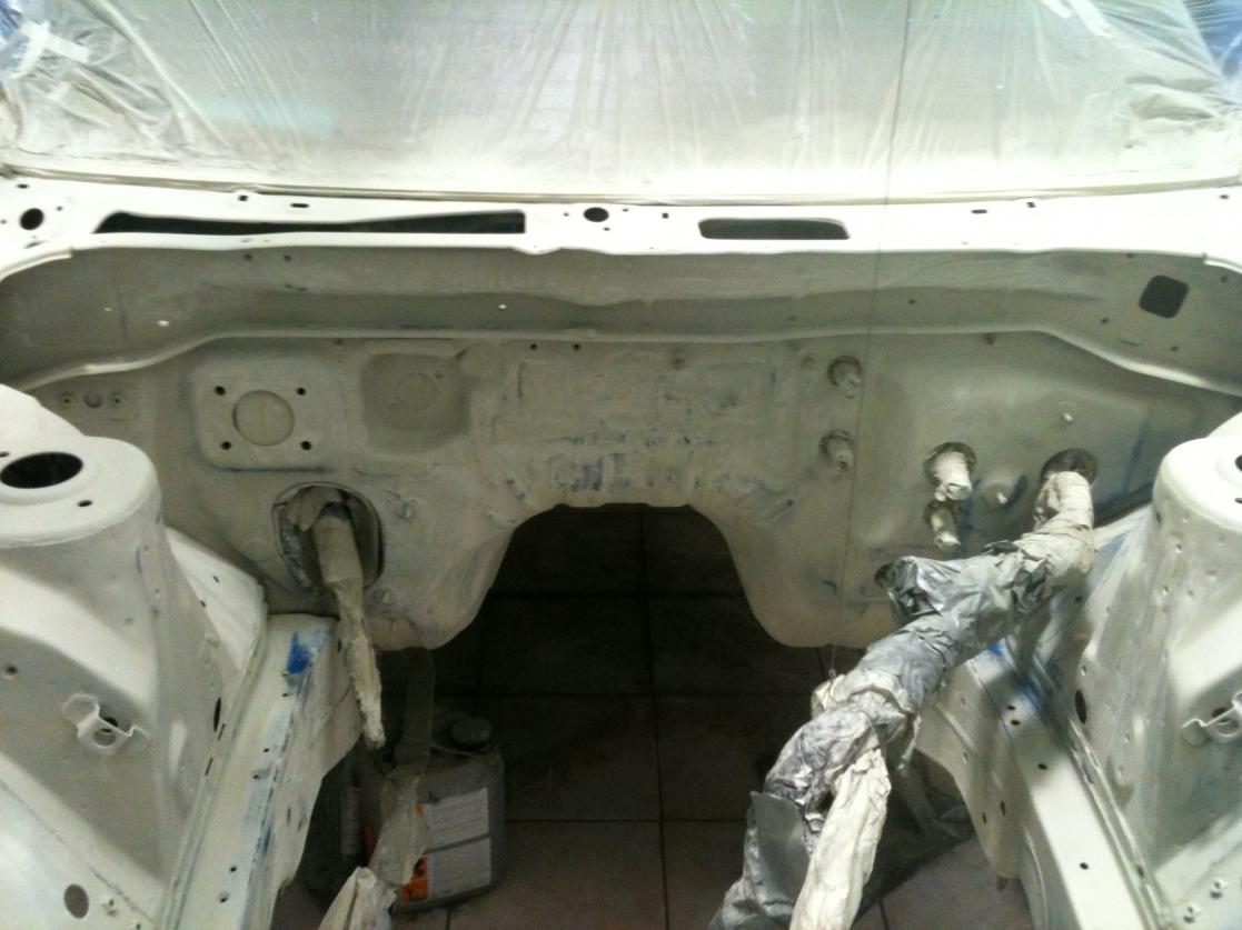

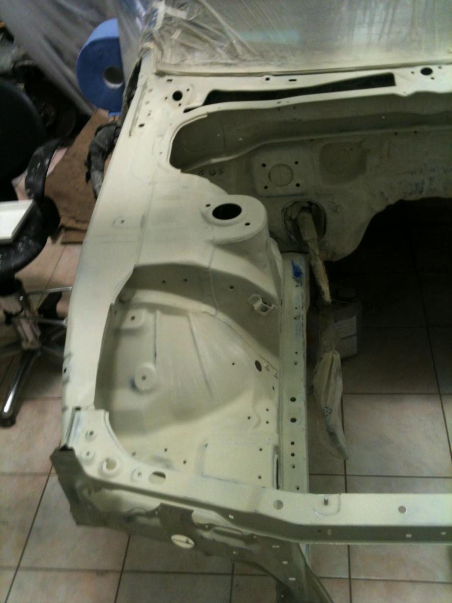

                        • Dann gings ans Grundieren:
Größe: 87,5 KB
Größe: 88,1 KB
Größe: 91,1 KB

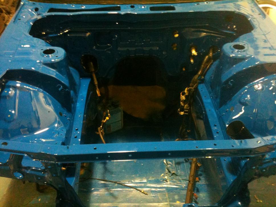

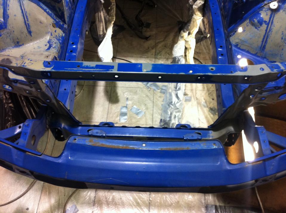

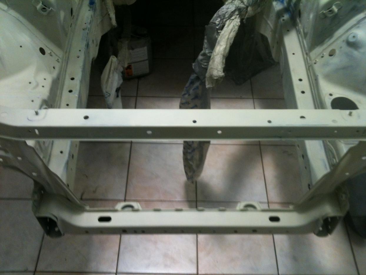

                          1. Schicht Epoxy-Primer gut, aber an manchen Stellen sehr dünn, nacharbeiten.
Größe: 89,7 KB

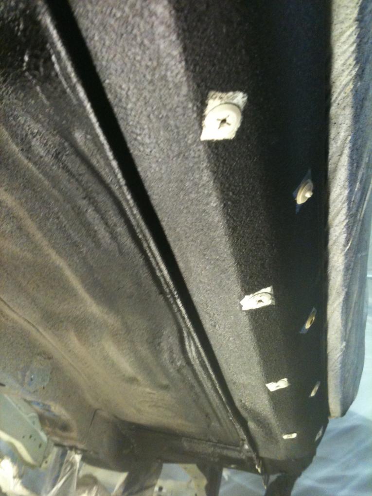

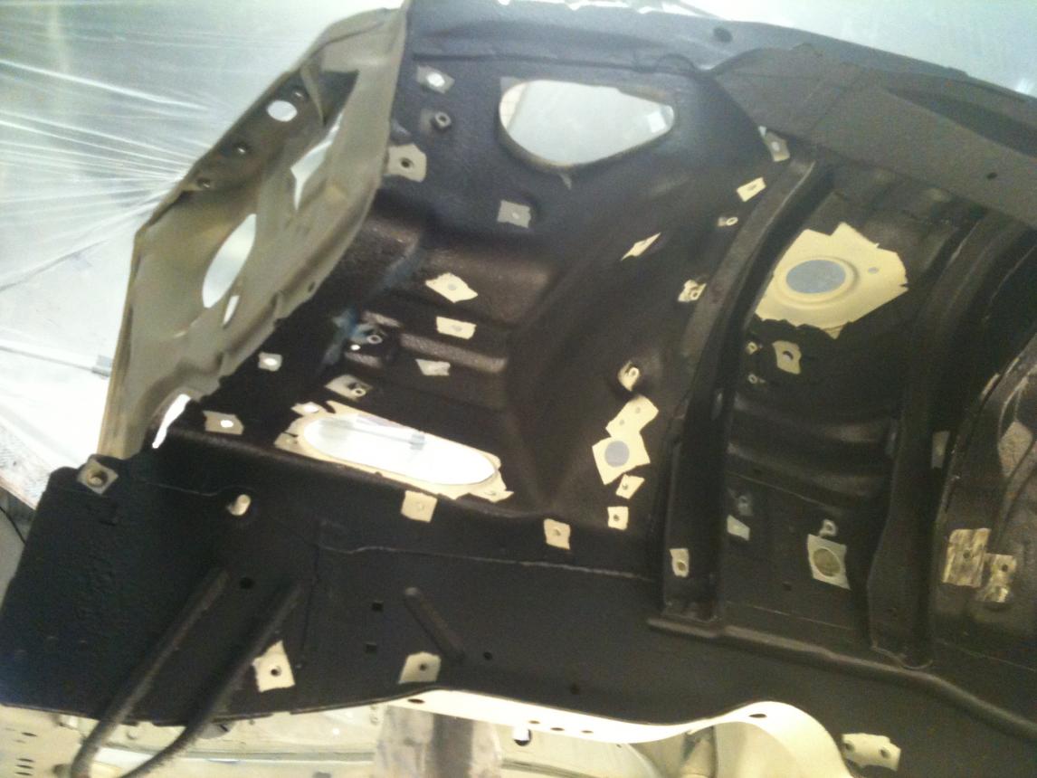

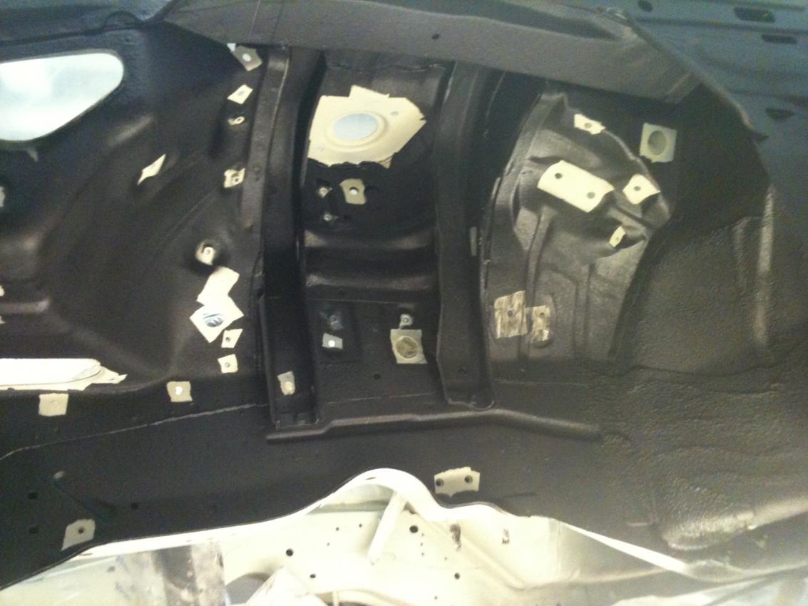

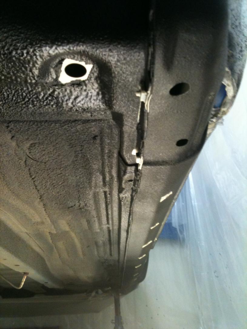

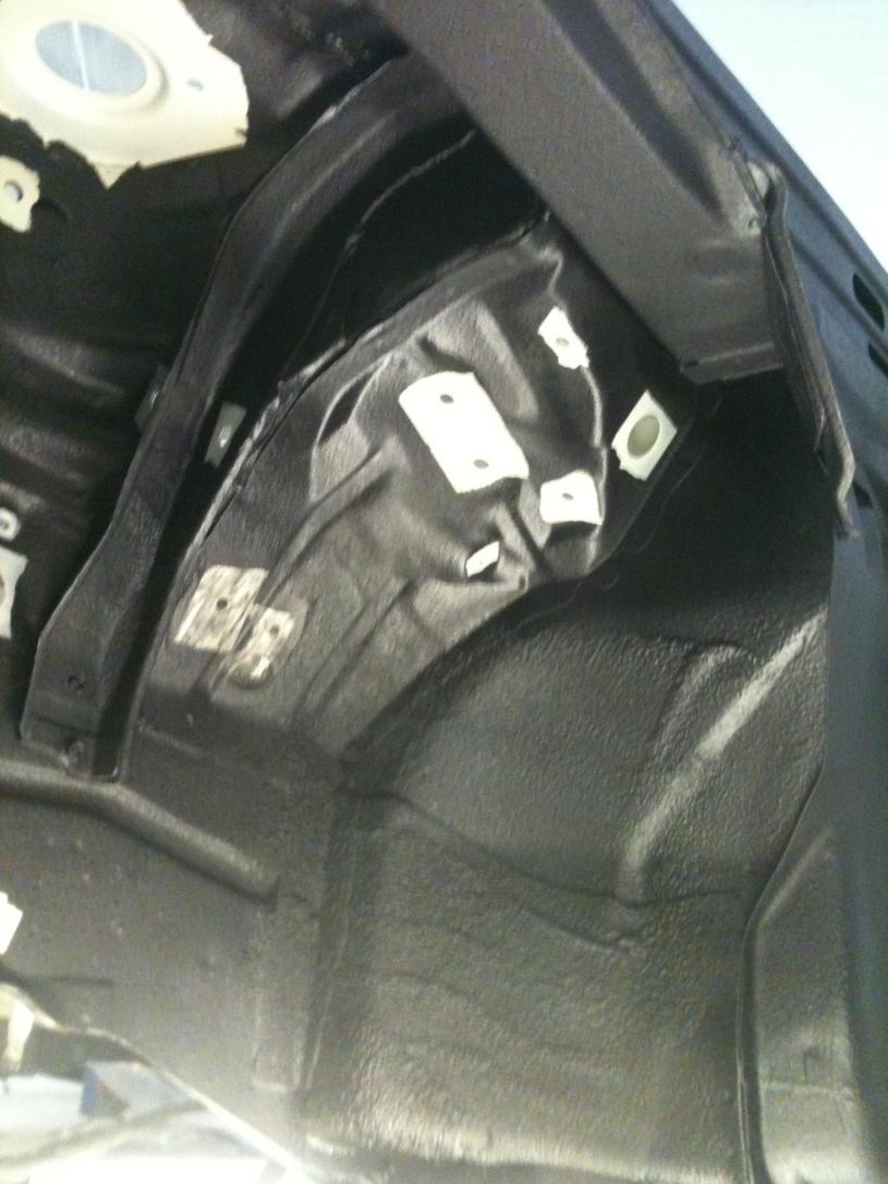

                          Zum Thema U-Schutz:
Größe: 95,2 KB
Größe: 94,9 KB
Größe: 92,4 KB
Größe: 92,8 KB
Größe: 90,5 KB
Größe: 86,7 KB
                          Grundierung fertig. Radhäuser und Schweller bekommen noch eine Schicht U-Schutz.

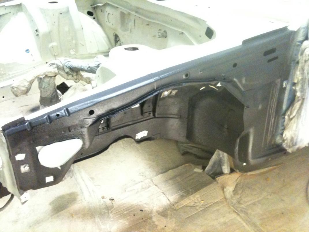

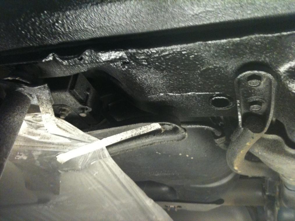

                          • Rest vom U-Schutz:
Größe: 92,8 KB
Größe: 95,2 KB
Größe: 94,7 KB
                            Abgeschlossen.

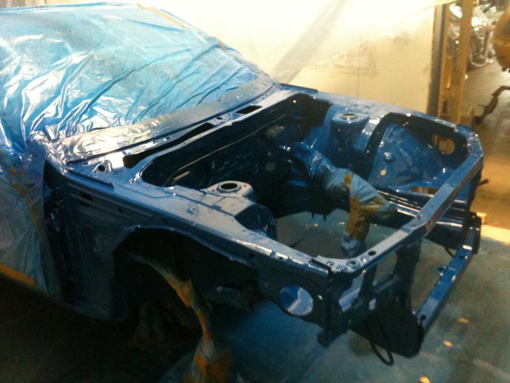

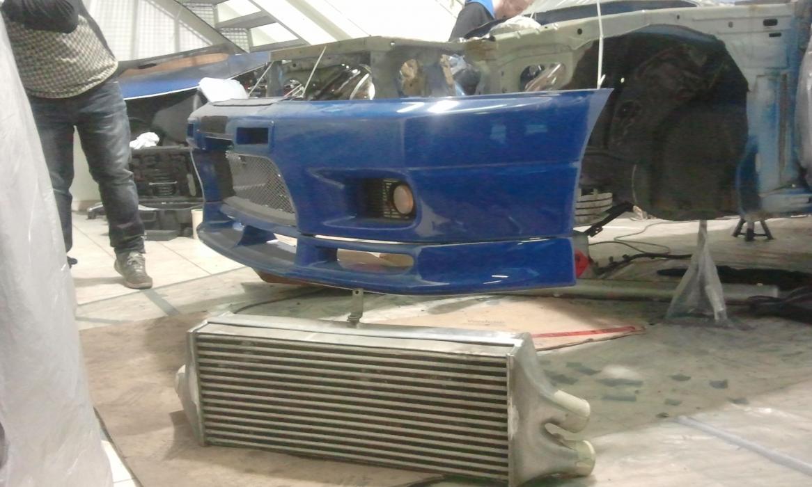

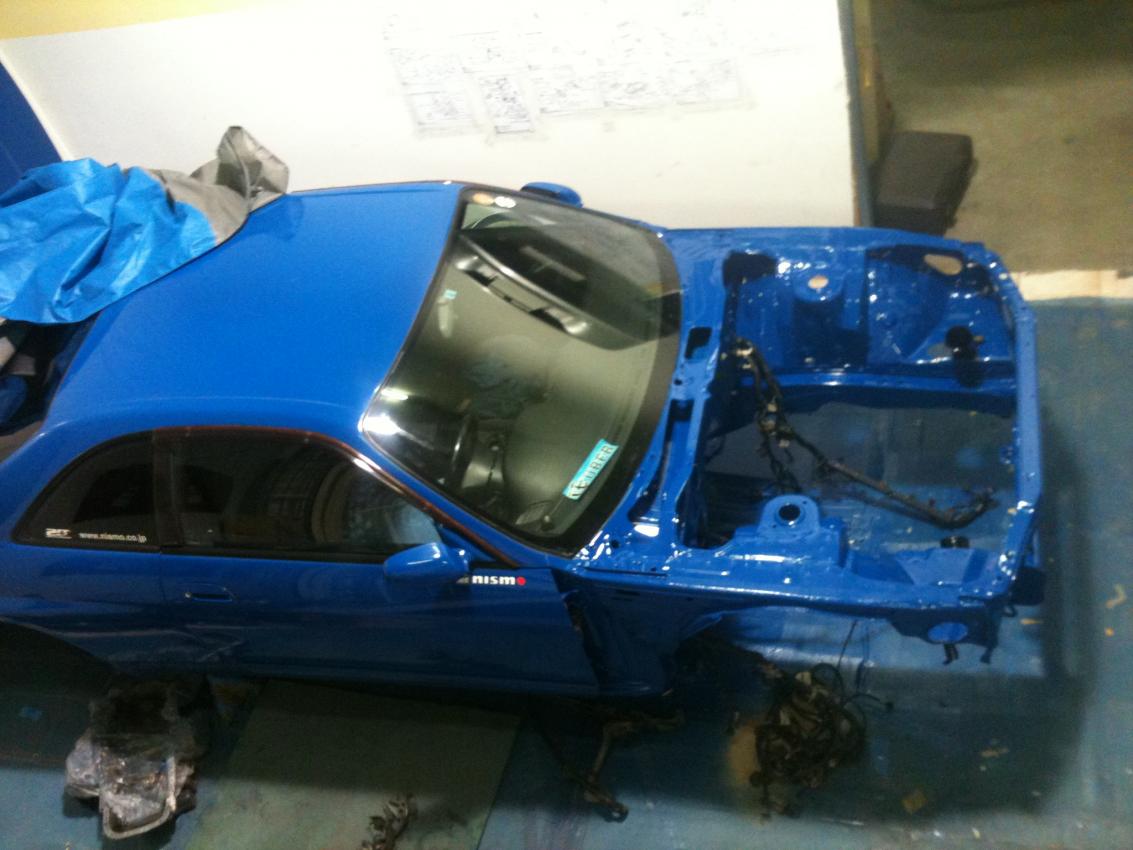

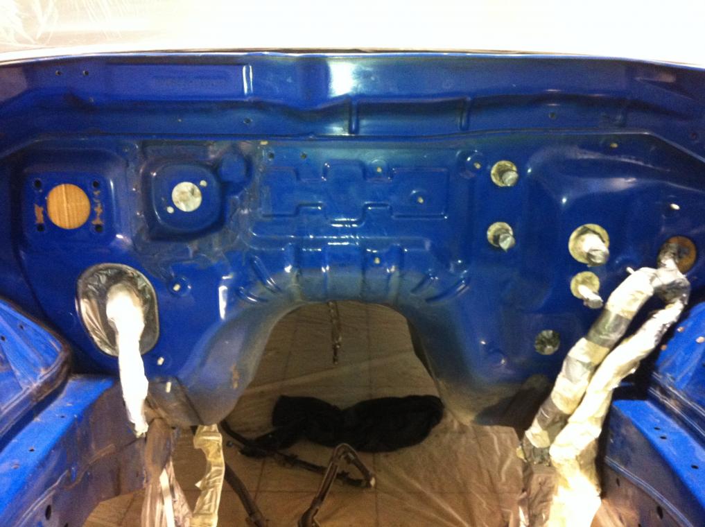

                            Lackierer ist da und hat sein bestes Equipment mitgebracht...
Größe: 89,1 KB
Größe: 96,7 KB

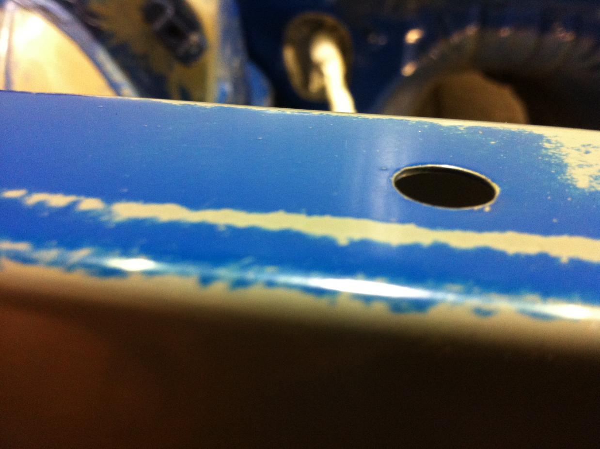

                            1. Schicht Nissan BT2. So geil, das meine billige Handykamera es nicht mal richtig aufnehmen kann!
Größe: 94,7 KB
Größe: 97,4 KB
                            Ready, aber immer dieses Gewarte...
Größe: 96,4 KB

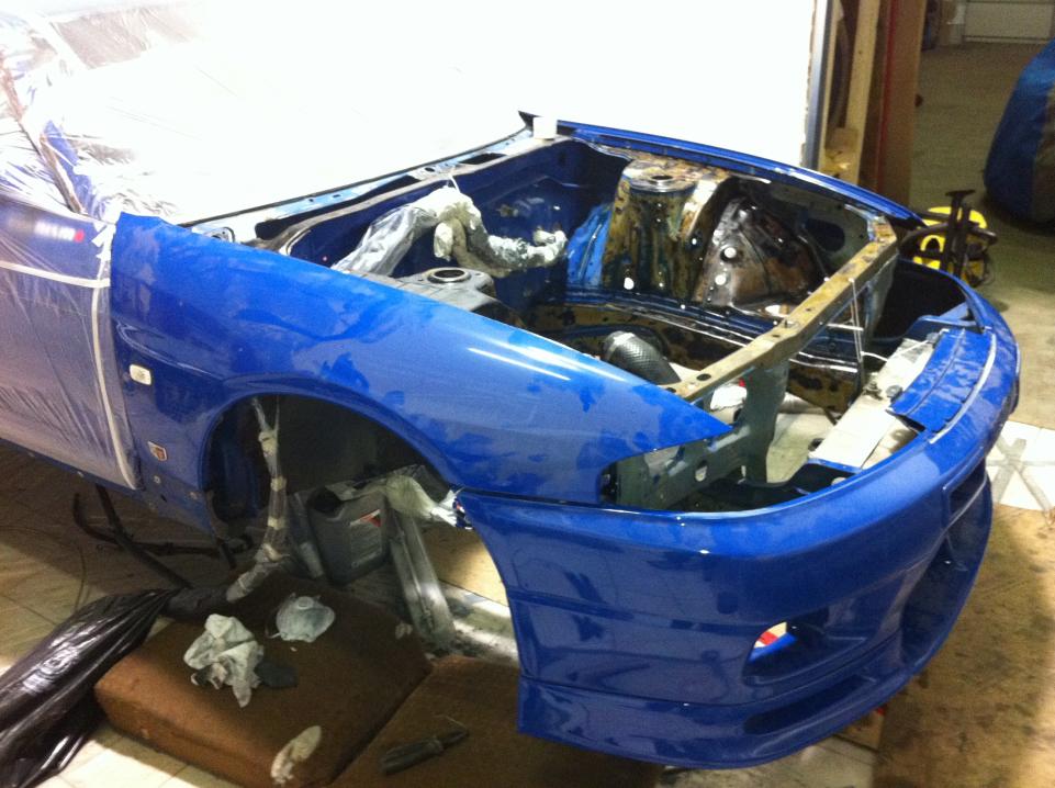

                            Auspacken!
Größe: 91,9 KB
