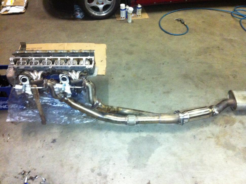

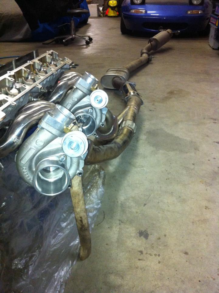

                              • Mal wieder ein paar Updates:
Größe: 59,6 KB

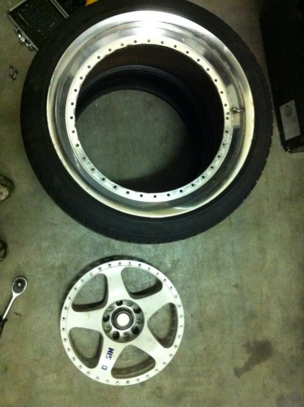

                                Die Flegen werden aufbereitet: Sterne lackieren, Betten polieren, Schrauben beschichten.
Größe: 89,1 KB
                                Noch ein paar Original-Teile bekommen!
Größe: 96,9 KB

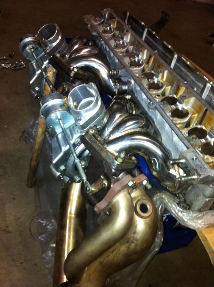

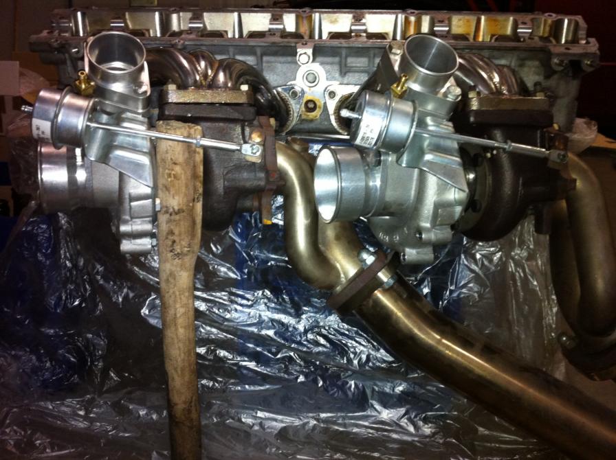

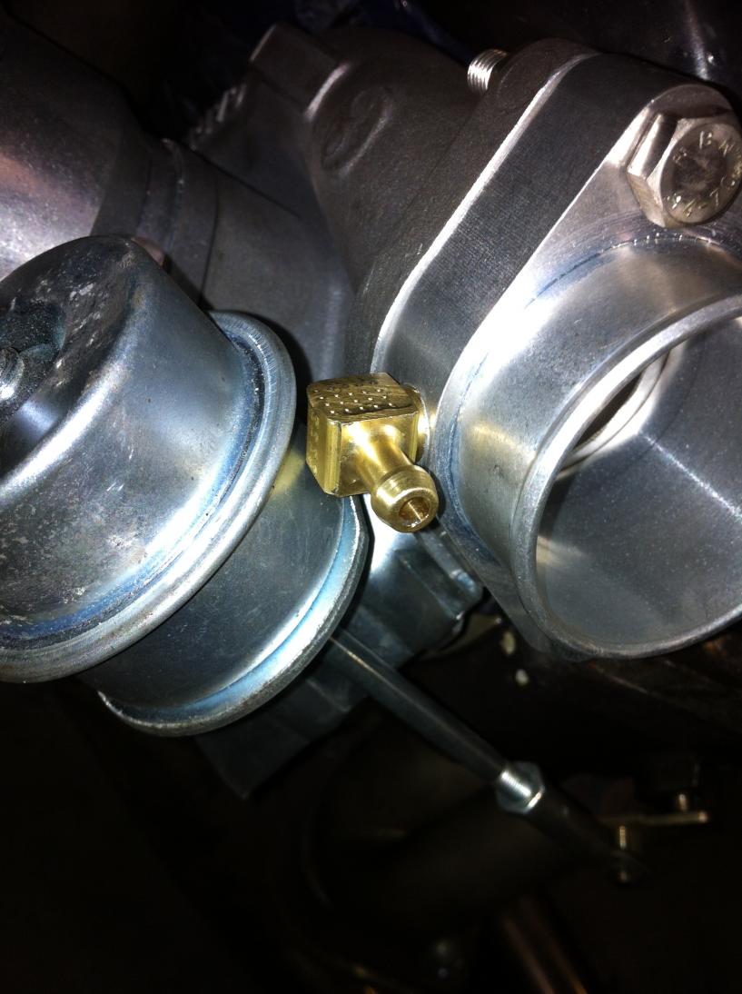

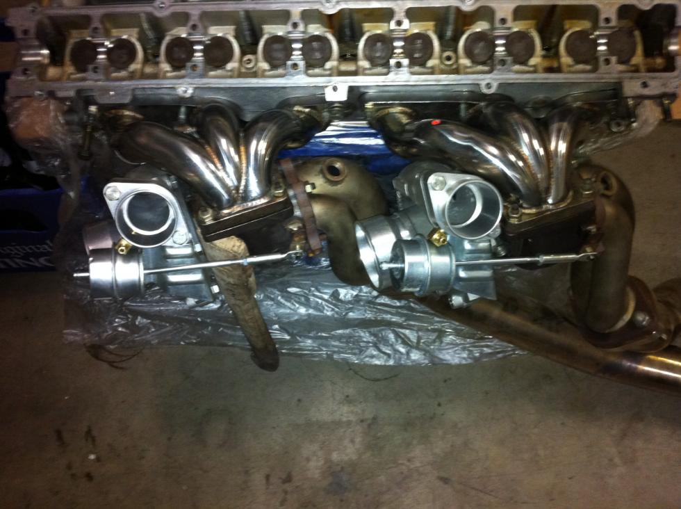

                                Erster Passgenauigkeits-Test. Musste die Rumpfgruppen lösen, damit ich die Verdichter so drehen kann, bin aber noch nicht zufrieden, werde versuchen sie nochmal um 90° nach rechts zu drehen.

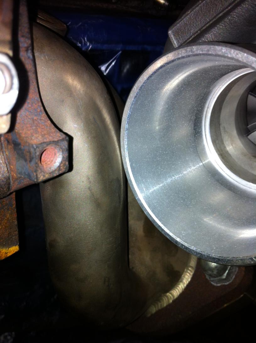

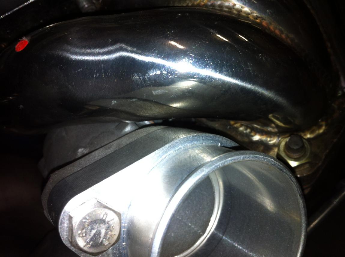

                                Hier gehts sehr eng zu, das wird so nix.
Größe: 93,4 KB
                                ...extrem knapp.
