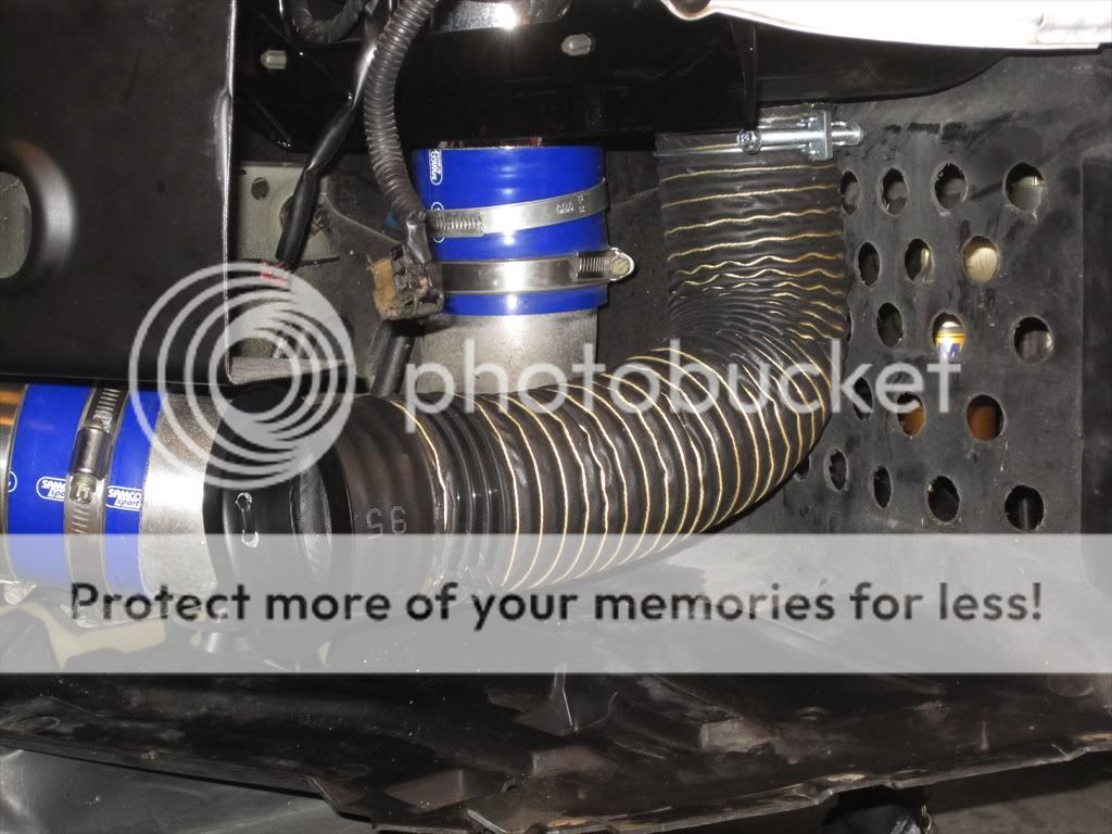

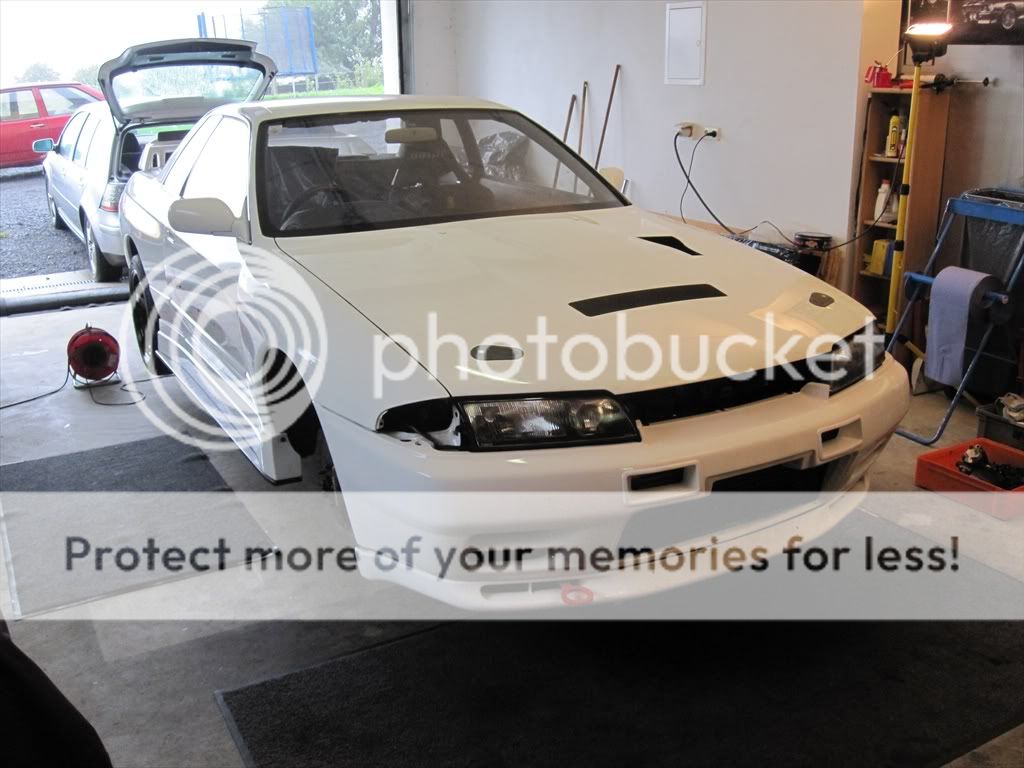

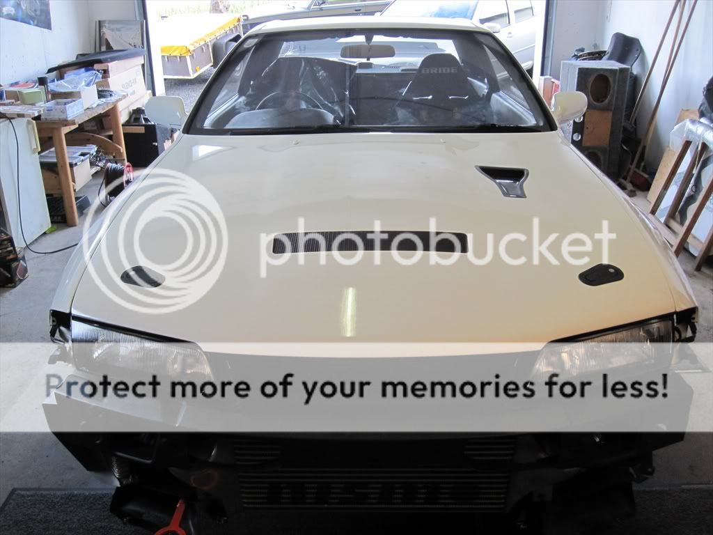

                  Wieder ein kurzes Update...
                  ...die Kaltluftzufuhr ist jetzt fertig...
                  ...und auch Kotflügel, Seitenschweller, Motorhaube und Stoßstange sind wieder montiert (Motorhaube und Kotflügel gehören halt noch eingestellt)
                  Ein paar Kleinigkeiten noch und dann geht's endlich wieder los

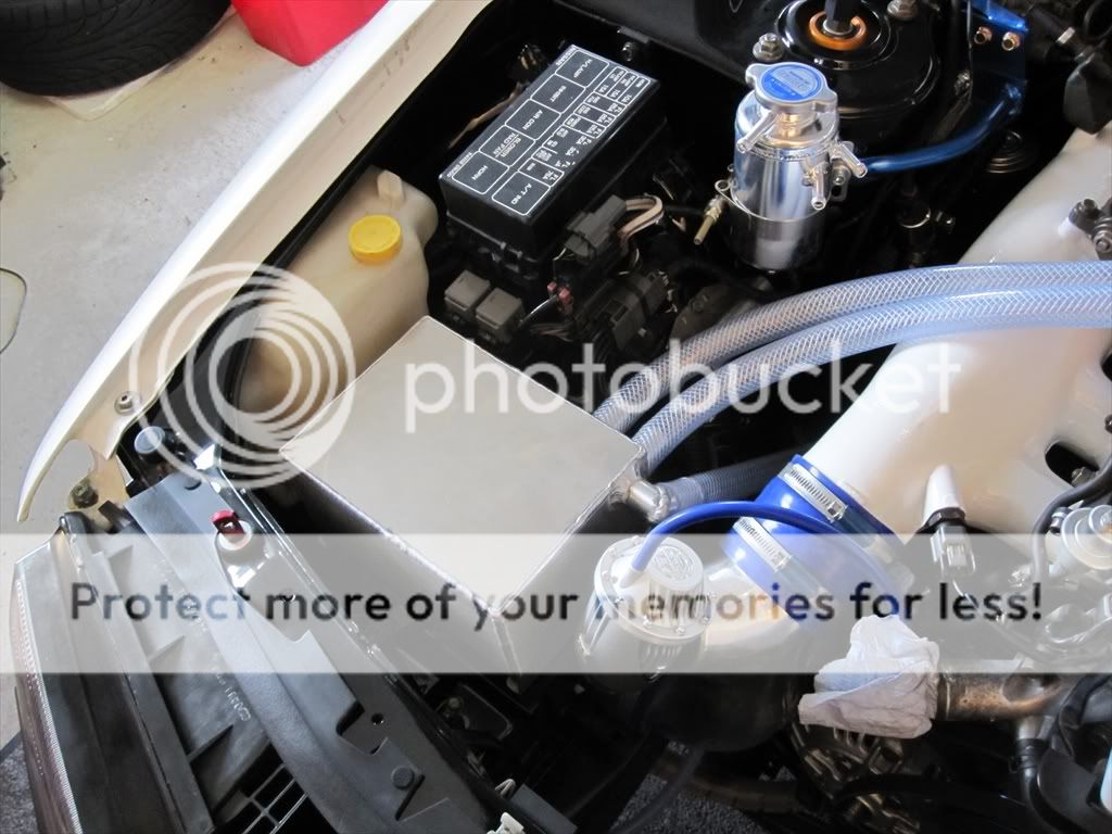

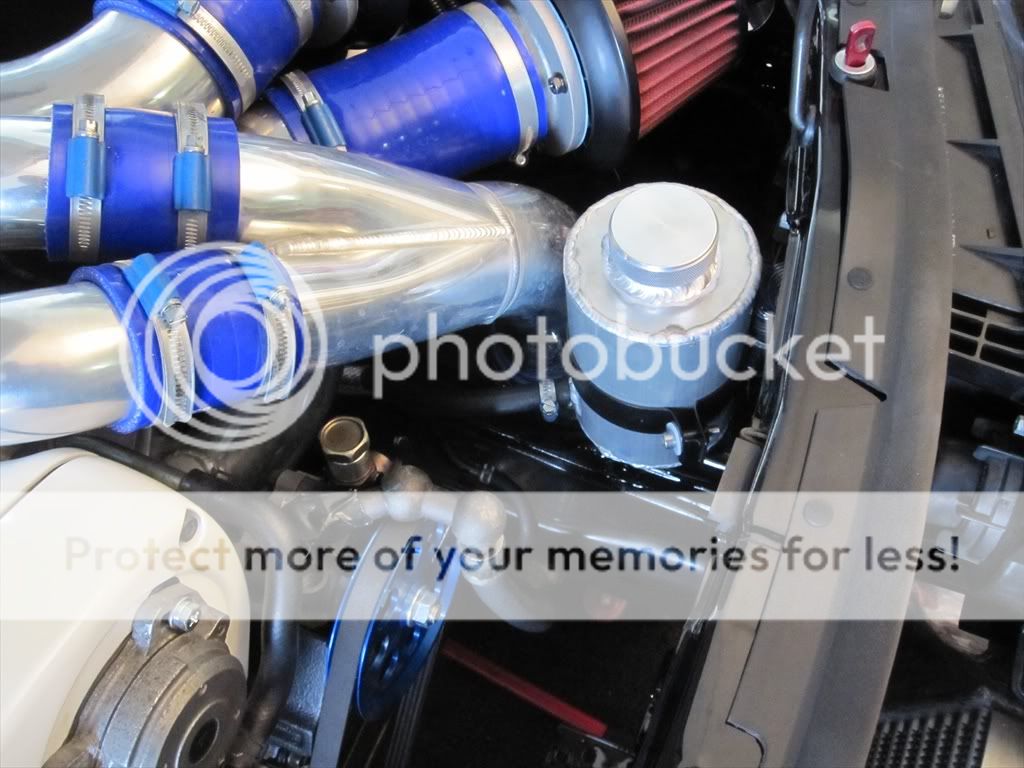

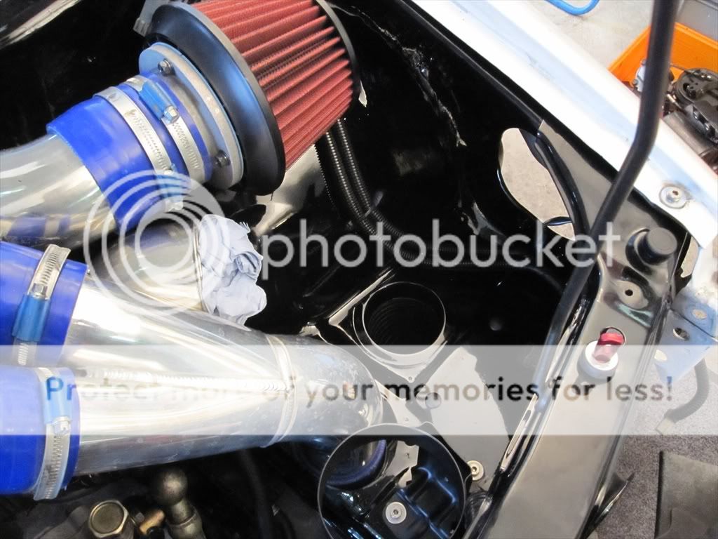

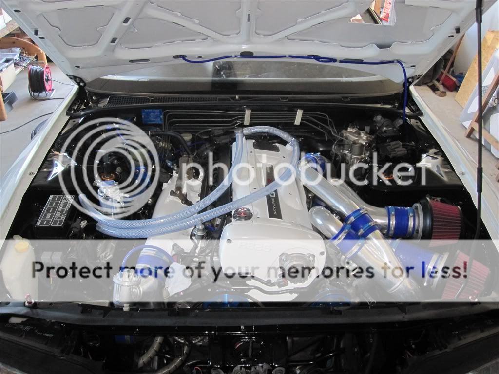

                        Letztes Wochenende hab ich mal das Ansaugsystem fertig gemacht, den Gartenschlauch für den Catchtank installiert, Kotflügel und Motorhaube eingestellt und meine Motorhaube fertig gemacht
                        Gestern war dann großer Schweißtag bei meinem Freund Martin alias "der menschliche Schweißroboter"...
                        ...mein Eigenbau Catchtank und mein Eigenbau Servoölbehälter
                        LG
                        Leo
                        Mein GTR
                        BNR32 Fast Road Spec
                        • #87
                          Wie immer Top deine Arbeit... Lediglich die Schellen der LLK Verrohrung würde ich gegen stärkere austauschen.
                          • #88
                            Danke!
                            Das sind eigentlich schon stärkere (Aba) die extra für Ladeluftschläuche gedacht sind...
                            ...die die beim Greddy kit dabei waren oda auch bei den HKS Sachen die hab ich gleich entsorgt, weil die sind vom falsch anschaun schon aufgesprungen LOL
                            Ich weiß es gibt andere noch stärkere auch noch, allerdings ist an manchen Stellen der Platz jetzt schon eng mit den Schellen und bei meinem DC2 Turbo hatte ich die Selben verbaut und hatte auch nie Probleme mit +1.6 bar Ladedruck.
                            LG
                            Leo
                            Mein GTR
                            • #89
                              Wollts nur erwähnen... Mir sind bei 1,8bar damals 2 der Schellen flöten gegangen...
                              • #90
                                Aba Schellen???
                                Weil die die ich hab gibt's ja auch zick verschiedene die alle ähnlich aussehen.
                                Mehr als 1.6 bar hab ich sowieso auch nicht geplant weil mit dem Ladedruck (1.5 - 1.6 bar) haben die Lader den besten Wirkungsgrad...
                                ...alles darüber bringt nur mehr heiße Luft und kaum mehr Leistung.
                                LG
                                Leo
                                Mein GTR
