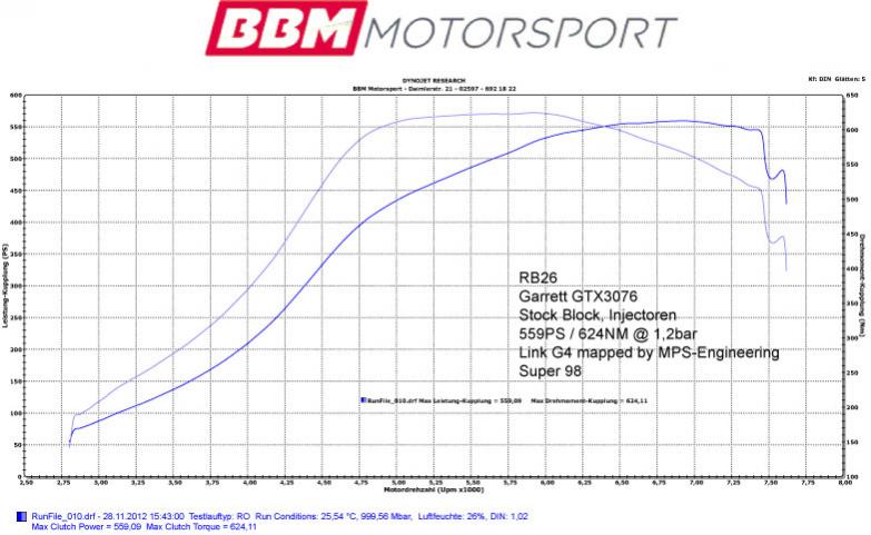

          Der Motor läuft sehr schön wie an dem Diagramm zu sehen. Bisschen Arbeiten ist noch dran aber das grobe ist fertig. Quasi Ready to Drift.

              RB26
              GTX3076
              Düsen, Abgasanlage, etc.
              559 PS / 624 NM
              Super 98 @ 1,2 bar peak

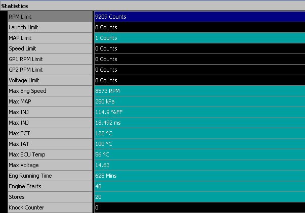

                  Statistik von unserem R33 Driftmotor.
Größe: 39,8 KB
                  Das ist die aktuelle Statistik der Link G4 Motorsteuerung. Kurz vor Baku hatten wir schonmal ausgelesen mit 23000 rpm limits.
                  Im ganzen kommen wir mit dem Motor nun auf über 30000 mal Drehzahlbegrenzer! Und das nur mit dem Normalen Service wie Ölwechsel und Zündkerzen.
                  Leistung fahren wir gut 540PS bei 1,2bar mit einem GTX3076.
                  Zitat Rene: "Wenn ich das Ding nicht kaputt bekomme wer dann sonst?"

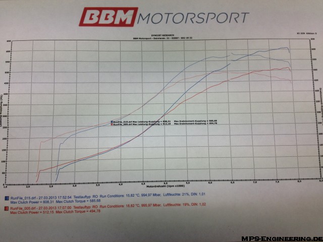

                      Erste Abstimmung RB26 R32 GTR
                      0,9 bar 512 PS / 494 NM
                      1,1 bar - SuperPlus 608 PS / 585 NM
                      RB26 mit großer Kopfbearbeitung
                      - Schmiedekolben
                      - H-Schaft Pleuel
                      - Verstärkter Block
                      - ARP`S
                      - Cosworth Metallkopfdichtung
                      - ACL Lager
                      - N1 Ölpumpe
                      - Supertech Ventile 1mm +
                      - MPS High Performance Ventilführungen
                      - Kanäle bearbeitet
                      - Verstärkte Feder und Telle
                      - Link G4
                      - 1600er Düsen
                      - SuperPlus / E85 FlexFuel in Vorbereitung
                      - Greddy T88 Turbo
                      - 100mm FMIC
                      - etc.
                      Old School Setup mit viel Luft nach oben!

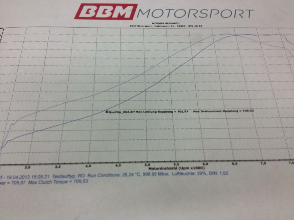

                          Heute den RB26 nochmal auf E85 abgestimmt.
                          Nun hat er mit den GT2540 705PS / 710NM.
