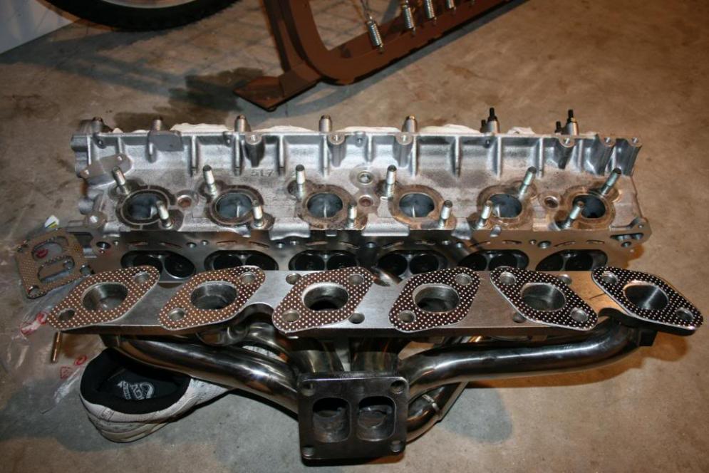

Hey, bin im i net auf was komisches gestoßen. Nen rb25 mit zwei turbos. Frag mich nun ist das umsetzbar macht es sinn und überhaupt gehts? Für mich persönlich kommt immer nur ein turbo in frage aber i- wie quälen die fragen mich. Lg xD
rb25 dett?
Möglich ist es sicherlich, aber in meinen Augen nicht sinnvoll.
Denn du müsstest wohl extra Krümmer anfertigen lassen (die vom GTR werden nicht passen, weil meines Wissens die Position der Bolzen anders ist) und die Öl/Wasser Versorgung anpassen.
Außerdem fängt ein guter single Turbo auch schon ziemlich früh an zu spoolen, also sehe ich den Sinn nicht so ganz. ;)
