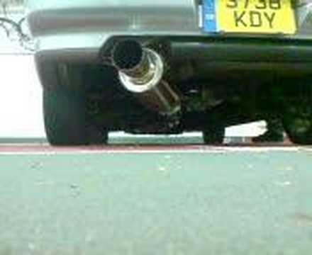

    Kauf dir das, was dir vom Klang her am besten gefällt, irgendwo gabs da mal nen Link mit einer guten Auswahl an Anlagen zum Anhören, vielleicht find ich was...
    Hier ist es, allerdings für GTT... Da der Morot ja an sich aber der gleiche ist, sollte sich der Sound kaum unterscheiden:

                    @Satz: Ja, ich denke ich hab mich schon entschieden, dass ich nur eine ab Kat will. Ob ich mir noch einen anderen Kat kaufe weiß ich nocht nicht. Danke für das Video, schade das die Kakimoto nicht dabei ist und das Video von der Blitz nichtmehr funktioniert. Ich meine aber auch gelesen zu haben das die Kakimoto einen tiefen, dröhnenden Klang hat & genau das wollte ich. Also denke ich habe ich was gefunden! Danke! :)
