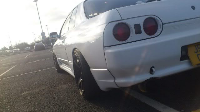

    17x9 ET 30 mit 225/45 passt vorne und hinten mit Serienkotflügeln OHNE jegliche Modifikation beim R32 GTS-t. (Ist also noch lange nicht bündig)
    Wenn du jetzt welche willst, die ca 1cm weit aus der Karosse RAUSSTEHEN, wirst du MINDESTENS in Richtung 9j ET20 (eher Richtung ET ~10/5/0) gehen müssen.

    Edit: Google hat da reichlich Input zu dem Thema, hier ein Bild von Driftworks. Vorne 17x9 et 20 Hinten 17x9.5 et20, original Kotflügel mit angelegten Kanten. Wie du siehst, spätestens wenn da Overfender/GTR Fender drauf sind geht da noch EINIGES
