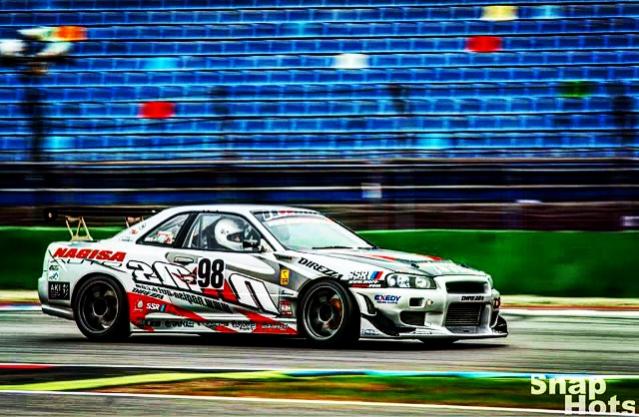

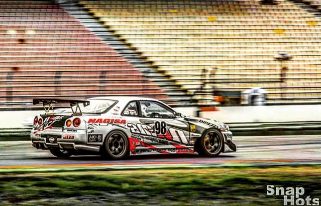

Schon kurz nach Erwerb des Führerscheins wurde ich vom Motorsportfieber gepackt. Zu Beginn besuchte ich Trackdays mit einem Audi S3, danach mit einem BMW M3 E46. Mit dem BMW habe ich dann auch begonnen, Time Attack Rennen zu fahren. Im Jahr 2013 gewann ich die Serie in der Schweiz. Ein Jahr später wechselte ich nach Holland. Da die Holländer ihre die Teilnehmer unter anderem nach gefahrenen Zeiten in die Klassen einteilen, teilten sie mich nach einer Saison in eine höhere Klasse um. In der Saison 2015 hätte ich folglich mit meinem Clubsport BMW gegen reine Rennfahrzeuge antreten müssen, was mich vor die Wahl stellte, den BMW komplett umzubauen (und die Zulassung zu verlieren) oder nicht mehr konkurrenzfähig zu sein. Da für mich beides keine Lösungen darstellen, entschied ich mich, ein zweites Auto zu kaufen. Ich habe mich sogleich in den Time Attack GTR34 der Garage Nagisa aus Japan verliebt und ihn importieren lassen. Nach ein paar Monaten "Aufbereitungszeit" konnten wir kurz vor der Winterpause das erste Mal testen. In der Saison 2016 wird man uns in der italienischen Time Attack Serie (Klasse Open 4WD) und zwischendurch an Trackdays sehen.
Das Fahrzeug befindet sich in ständigem Wandel und es wird wohl noch ein paar Jahre dauern, bis es so ist, wie ich mir das vorstelle. Trotzdem möchte ich Euch die aktuellen Specs und Bilder nicht vorenthalten :) Viel Spass beim Ansehen :)

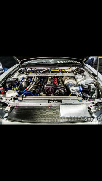

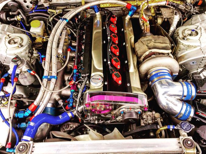

Engine:
- HKS 2.8L kit (counterbalanced crank, H-rods, pistons)
- HKS step 2 camshafts
- HKS metal head gasket
- Trust T88-33D turbine kit
- Trust exhaust manifold
- Trust racing external wastegate
- Trust large-core intercooler
- HKS intake plenum
- ARC oilcooler
- NAMS oil catch tank
- Carbon radiator shroud with air scoop
- NAMS racing big-core radiator with air separator tank
- 1000 cc/min injectors
- NAMS AFM x 2
- Bosch Motorsport fuel pump x 2
- ATL racing fuel cell
- Power FC programmable ECU
