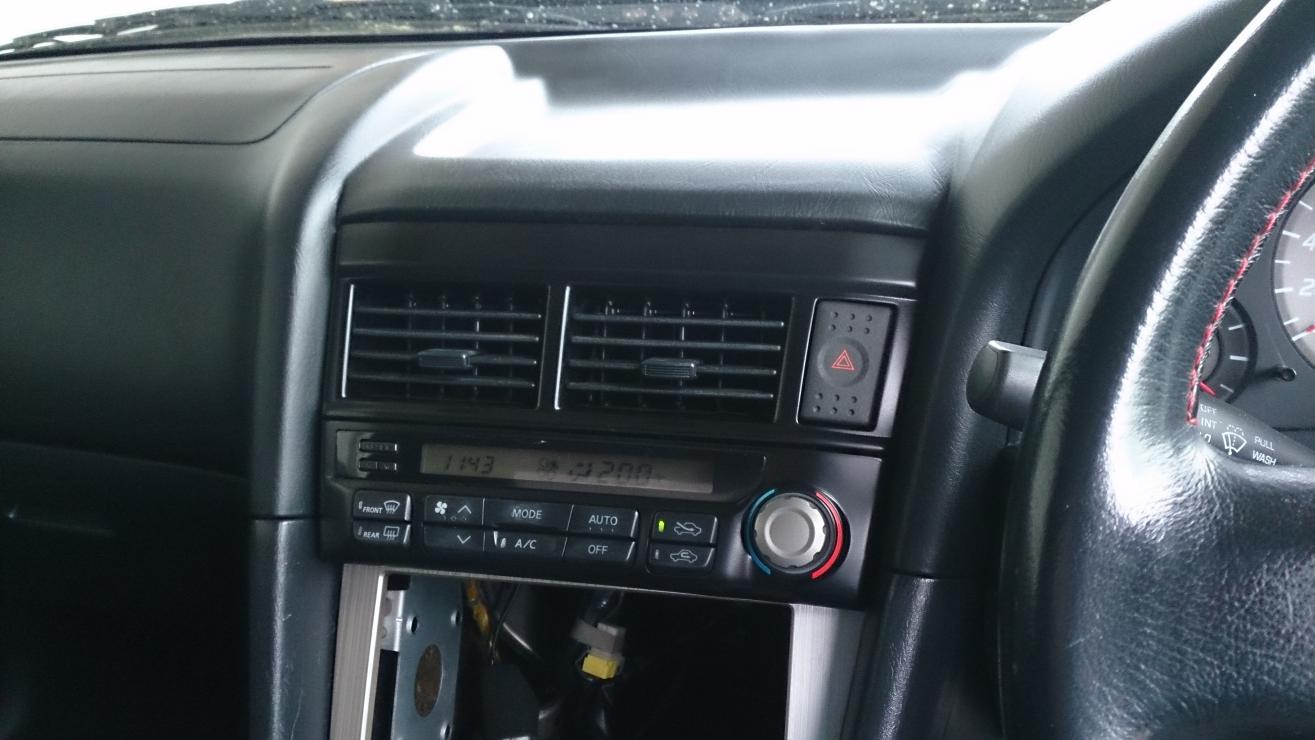

                            Hier mein Ergebnis, finde es kommt sehr gut rüber. Die Gummibeschichtung war einfach nur hässlich..
Größe: 95,4 KB
                              Schaut gut aus!
