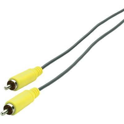

    Und zwar, hab neulich ne Minikamera bekommen, mit 3 Kabeln... Rot, Gelb, Schwarz
    Meine Frage ist nun, wie krieg ich das Futzelchen von Kabel (Gelb) dicker, so das ich solch ein Cinch Stecker raus kriege?
Größe: 8,7 KB
    Die Kabel sind nur 1mm Dick. Einfach mitn Schrumpfschlauch? oder Lüsterklemmen?
    Oder muss ich da was ganz anderes machen?

        Also Cinch brauch schonmal Masse am Schirm, nimm dir ein altes Cinchkabel, schneid einen Stecker ab, Innenleiter auf dein gelbes Kabel löten, Schirm an Masse, sollte an einem der Befestigungslöcher der Platine anliegen.
        Dann tät ich mal mit 3,3V rangehn, wenns nicht geht 5V, mehr ist unüblich.
