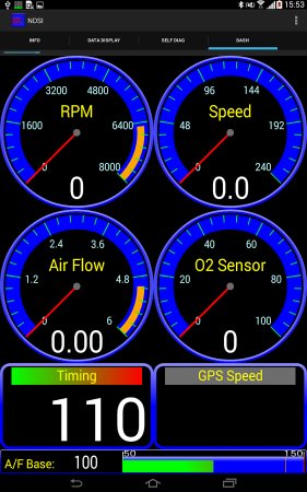

Ich wärme mal ein altes Thema auf. Dank eines Users im englischen Forum kann ich nun endlich ECU-Werte über mein Android-Handy auslesen. Es gibt auch eine PC-Software auf der Entwicklerseite, aber was das angeht bin ich gut genug ausgestattet, brauche ich nicht. Mir gibt es ums Smartphone.

Funktioniert wunderbar. Habe mir die Bezahlversion geholt um den Entwickler zu unterstützen.
Laut Entwicklerforum soll demnächst ein Update für NDSI mit neuen Features kommen. Ich bin gespannt. Gauges sind auf der Wishlist. Aber auch jetzt kann man schon viele Parameter auslesen und auch direkt die Fehlercodes checken.

Ist ja noch in der Entwicklung. Finde es aber so schon sehr interessant, dass das jetzt mit Smartphone möglich ist.Neben Fehlercodes kann man eigentlich alles anzeigen lassen, was die bekannte PC-Software kann.
Was leider (noch?) nicht geht ist so Späße wie Zylinderabschaltung, Drehzahl feststellen auf bestimmten Wert (praktisch bei der PC-Software um die Zündung einzustellen) oder sowas.

Ansonsten eine nette Spielerei, ich bin für so etwas ja sehr empfindlich :D, die ich mir nun auch zulegen muss. Jedoch könnte das Layout der App eine Verbesserung vertragen. Zeitgemäße Optik sieht anders aus..

Wegen des Layouts hast du schon irgendwo recht, obwohl die Gauges schon m.E. ganz gut aussehen. Ich bin aber erstmal happy, dass es sowas überhaupt fürs Handy gibt. Vielleicht kann man die App resourcen ?
