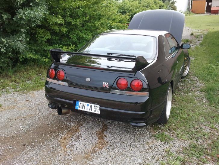

    Da wiederspreche ich. Habe kleine Saisonkennzeichen vorne+hinten :)
      mail mich mal an wegen Gutachten
      www.rhd-speedmaster.de
        Stimme ich dir zu, es ist definitiv machbar.
        Ich hab es bisher bei 3 verschiedenen Zulassungsstellen immer geschafft, wenn auch mit ner längeren Diskussion.
        Mein Ansatz ist immer der, dass mir der TÜV extra die maximale Größe eingetragen hat und zum Fußgägnerschutz keine scharfen Kanten am Fahrzeug überstehen dürfen, bla bla usw...
        Sie wollten dann immer ein genaues Bild von der KZ-Aufnahme sehen oder sich das Fahrzeug in natur anschauen, aber am Ende hab ichs bekommen.
        Mit Engschrift und Saison (Jemand mit 3-stelligem Landkreis hat allerdings verloren :D )

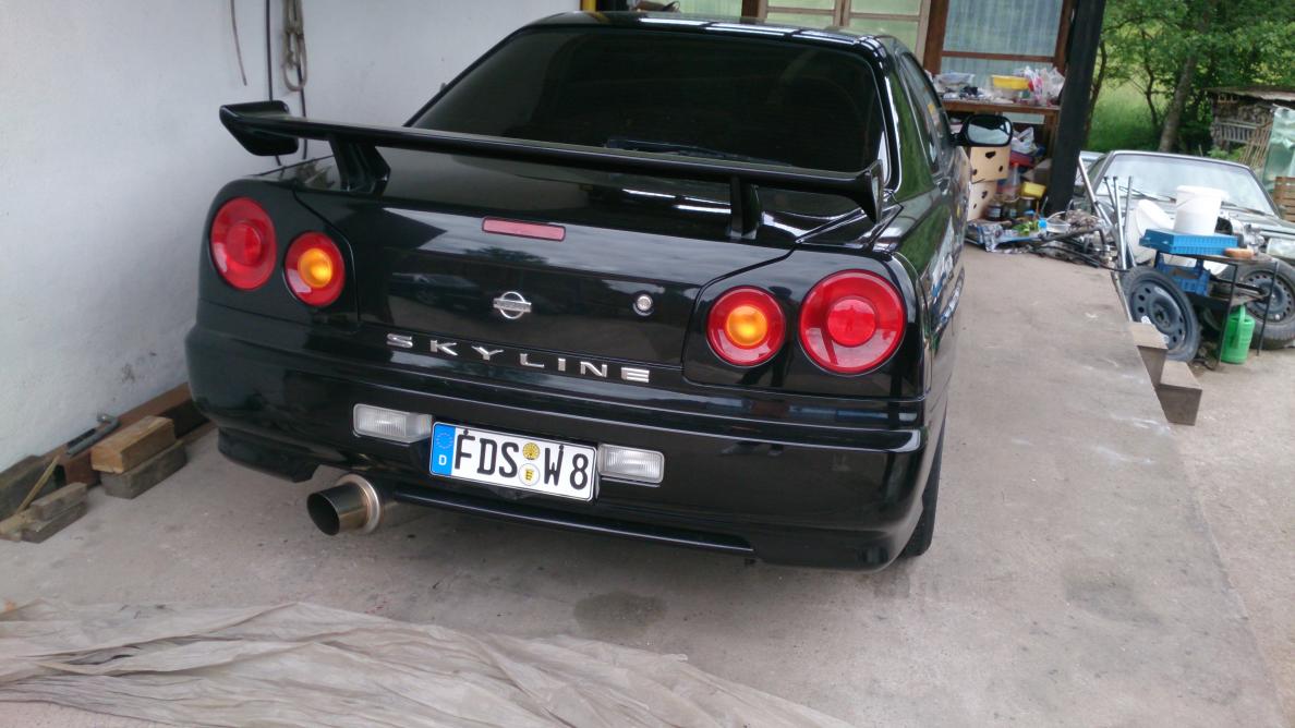

              Kleines Update, war mittlerweile beim Chris und hab meine Kurzen bekommen.
Größe: 97,9 KB
                Nun hast ja deine Nummern aber bei mir standen vom TÜV angesetzte 170x340 drin und bekommen hab ich... es liegt also wirklich größtenteils am Ermessen der Zulassungsstelle.

                  Anhänge gehen leider nicht.. ja bei großen hätte ich echt geheult.. macht die ganze Optik kaputt, vorallem vorne.
                    Hoffe jetzt gehts.
                    Gruss Rico
                      Falls es noch nich geht, kannst sie in meiner Fahrzeugvorstellung sehen.
                      Gruss Rico
