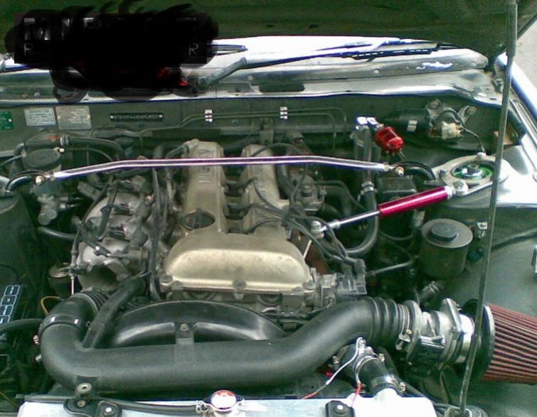

nimm den billigsten von Ebay und tausch die schrauben. Hab schon alle durch. Sie sind alle zu 99% identisch ob 50€ oder 300€. Wenn ich hier lesen muss das Weapon R oder NRG teuer ist, dann ist hier schon der Gedanke falsch.
Es hat keiner der Motordämpfer eine Feder drin. Alle arbeiten mit Gummi (lol). Der Grund für den Dämpfer ist eine einfachere oder etwas besser im Alltag fahrbarere Lösung als Motorlager. Sprich er soll dafür sorgen das sich der Motor nur minimal bewegt und die Kraft besser auf die Straße gebracht wird.
