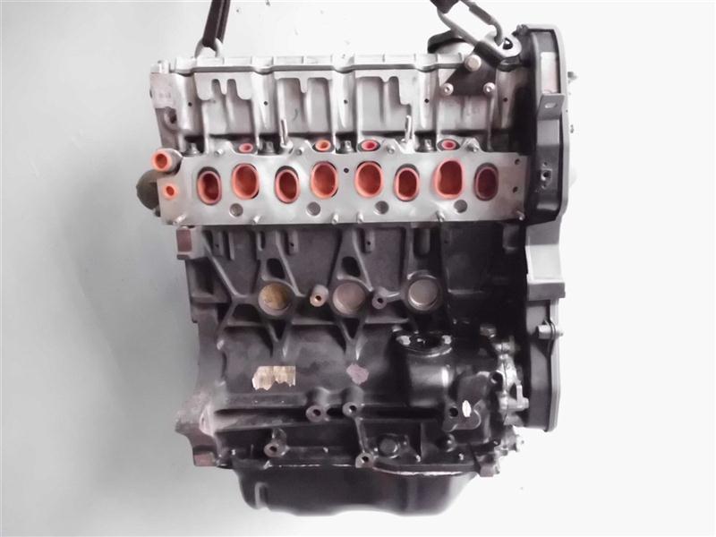

So in etwa sieht er von hinten aus...und man sieht quasi etwas Öl unter den Flanschen hervortreten.
