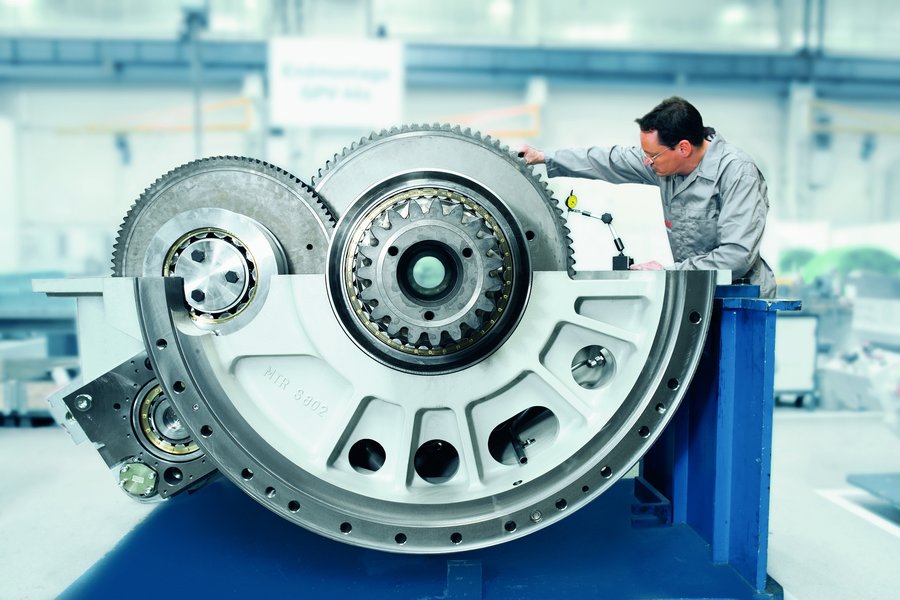

          ich bzw. wir bauen getirebe für die windräder die überall in der gegend rumstehen ^^ Vestas gamesa und das gedönse .. pro getriebe zwischen 15 die kleinsten bis hoch zu 45 t pro getriebe ... sind mehrstufige planetengetriebe mit meistens 1 oder 2 stirnradstufen ... wir fertigen alles selbst bis auf anbauteile wie pumpen diese kommen meist von hydac ... und gehäuse gießen wir nicht selbst die kommen von neuenhauser ... aber sonst fertigen wir verzahnungen vom rohling bis zum fertigteil selbst.

          aber es ist wirklich nicht einfach solche großen teile auf 0.001 genau zu fertigen ... unsere toleranzen sind sehr sehr klein ^^ und die kundenvorgabe meist in einer produktqualitätsklasse zwischen 11-12 um sich da orientieren zu können ... 8-9 sind meist indexe für autohersteller .. kenns noch von opel da ich in derer werke gelernt habe ^^ 15 ist das höchstmaß ... mir bekannt eigentlich nur aus der herstellung von CPU´s für pcs ...
          axo ^^ ja wir entwickeln auch :) also konstruktion und co sind bei uns im hause :) inkl kältekammer die bis -50° geht +_+
