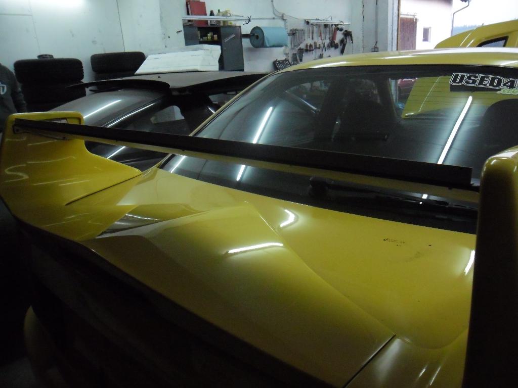

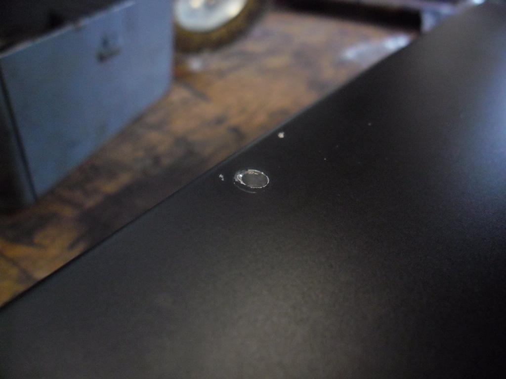

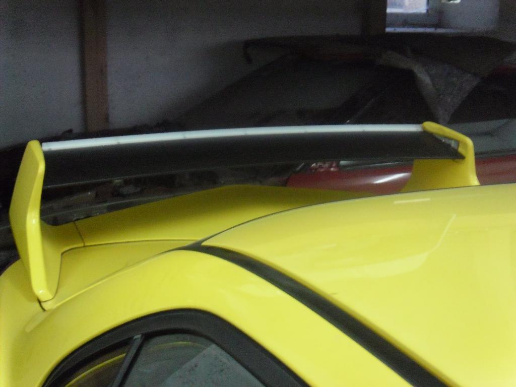

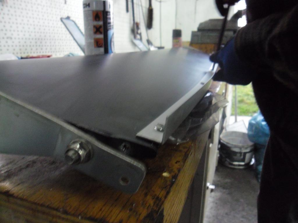

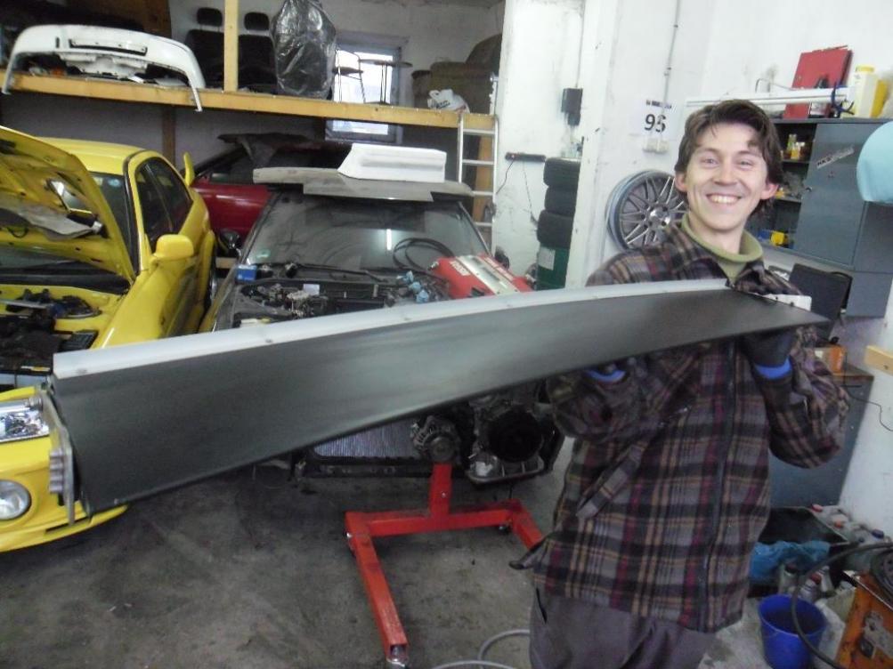

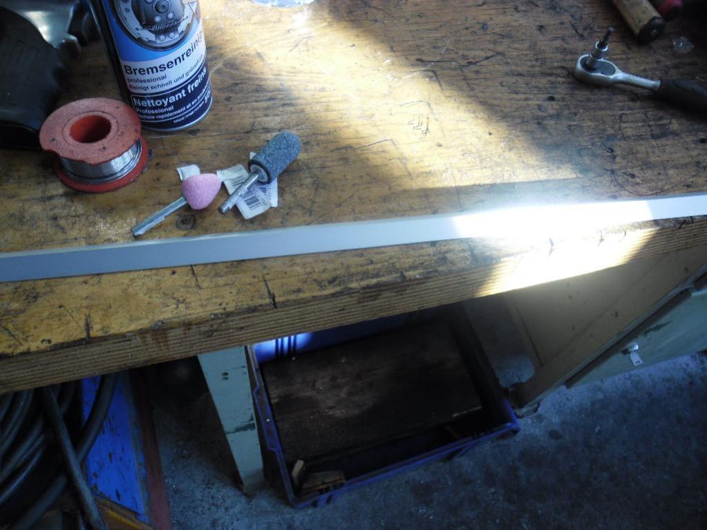

                        Gurney Flp selber gemacht
                        So, kleiner Post zu dem was ich heut mal versucht habe
                        Nachdem wir heute mal ein bisschen Fleißarbeit gemacht haben (sprich Dinge die man nicht machen muss oder viele nicht machen wollen aber ein bisschen was bringen), hab ich mir heut mal was aus Alu gebaut.
                        Mein Heckflügel Schwert ist aus Alu und ich dachte mir ich mach mir ne Gurney Flap selber, also hab ich da heut mit Alu bissle was versucht. War zwar gar nicht so leicht, da das Schwert ja nicht gerade ist daher war das etwas umständlich aber am ende ging es doch. Es ist natürlich noch nicht ganz fertig aber ich wollt mal zeigen wie es bis jetzt aussieht.
                        Die Flap wird noch schwarz gemacht , dazu werd ich die Schrauben ganz versenken und dann noch mit Stopfen zu machen. Auf den Bildern seht ihr wie es aussieht und wie es bis jetzt mal ist, das Zeug wird dann noch Gepullvert. Zur info: ich werde davon 3-4 verschiedenen Größen anfertigen und je nachdem wo ich fahr testen um die Unterschiede zu sehen. Da ich diesen Winter ja auch noch nen Splitter und nen 2teilgen abnehmbaren Deffusor bau wird das sicher interessant.
                        Ansonsten hätte ich nicht geschraubt sondern geklebt und auch nicht selber gemacht sondern auch gekauft, aber da ich wechseln will und eben verschiedene Größen probiere gehts nun mal nur so.
                        Ja das war heut der Anfang von den Umbauten die im Winter so kommen
                        hier noch ein paar Bilder
                        lg DAN
