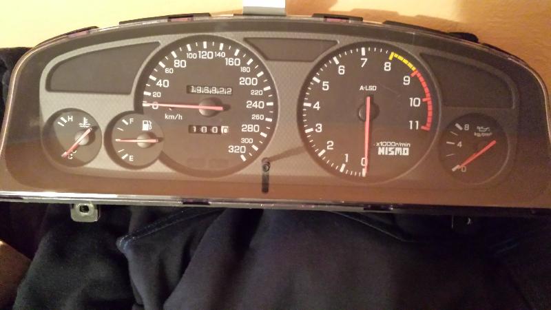

Alternativ könntest du dir auch einen (z.B.) Nismo-Tacho holen. Der hat direkt eine größere Skala. Klar, muss man was geduldiger sein einen gebrauchten zu bekommen...oder sich über einen Händler aus Japan besorgen lassen.

Zitat von Konrad Beitrag anzeigenAlternativ könntest du dir auch einen (z.B.) Nismo-Tacho holen. Der hat direkt eine größere Skala. Klar, muss man was geduldiger sein einen gebrauchten zu bekommen...oder sich über einen Händler aus Japan besorgen lassen.
Das ist das Nismo Tacho, oder?

Zum Beispiel. Gibt aber auch andere Hersteller, von denen ich mir die Namen nicht merken kann ;).
Warum soll der ein anderes Geschwindigkeitssignal integriert haben ? In Japan fahren die Autos mit KM/H, und die Nismo-Tachos sind KM/H-Tachos mit einer von vornherein weiteren Skala. Lös dich da von den Konvertern.

Der Geschwindigkeitsmesser (Tacho) hat einen anderen Stellmotor. An der Elektronik brauchste daher nicht fummeln und das würde ich auch nicht empfehlen. Wirkt immer etwas gefrickelt mit diesen ganzen konvertern.
Alternative Tachos für OEM-Ersatz wären:
Veilside
Impul
Nismo
Mines
nur um die Suche etwas zu erleichtern. Würde mich aber richtung Nismo 300kmh orientieren, da die anderen vom preis her deutlich höher liegen.
Könntest aber auch mal "wrk / Showcars24" anschreiben. Vllt. ist der Tacho aus dem Schlachter noch da? War ja ein 300er Nismo..
