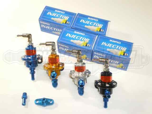

              Weiß jemand was damit gemeint ist?
              -Fitting Type on Sard Fuel Regulator (AN #6, 8mm Nipple)
                Ja das du entweder AN#6 oder 8mm Nippel dran machen kannst.
Größe: 28,0 KB
                  Genau das ist ja das was mir nichts sagt
                  Macht das ein grundlegenen Unterschied?
                    Ja siehst du auf dem Bild was Marc gepostet hat. Wenn du 8mm wählst hat der Benzindruckregler direkt 8mm Schlauchanschlüße dran wo du ein Schlauch draufsteckst und mit Schelle festmachst. Bei dem Dash Anschlüßen ist es nur ein Gewinde wo du dann ein Fitting aufschrauben kannst. Diese oft blau roten Alu dinger.
