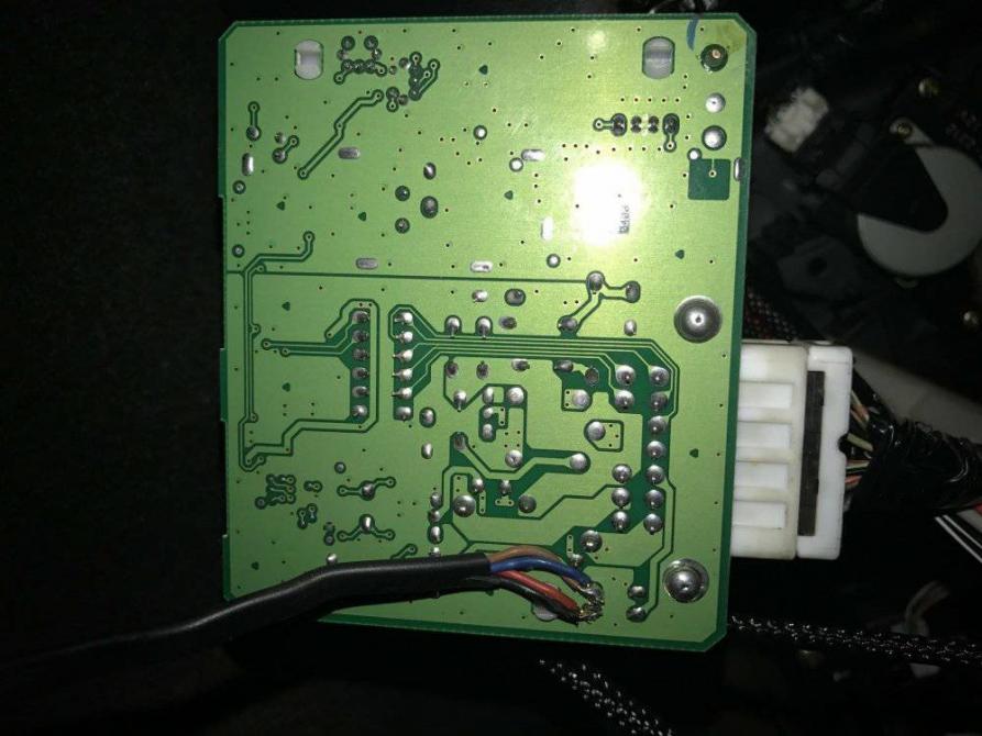

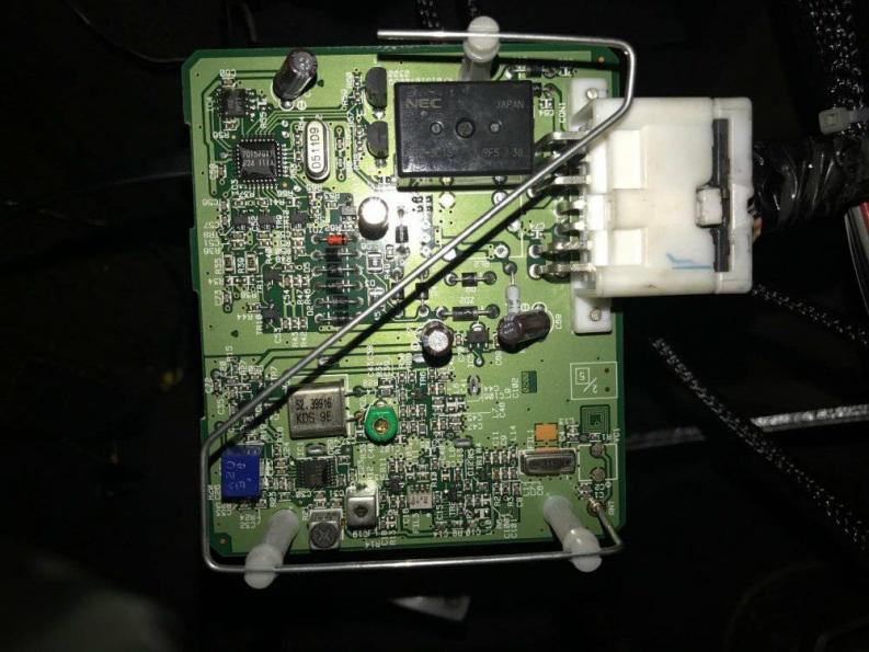

    Also hab die Lösung, falls wer das gleiche Problem mal hat.
    Man muss für die Fahrerseite in der Remote Central Locking ( Weiße Box auf Fahrerseite) aufmachen und 2 Kabel ( bei 4-door 4) anlöten wie auf dem Bild zu sehen und dann mit Negativ verbinden.
    Und bei der Beifahrerseite muss man Unlock.und Lock Signal nehmen vom Door Lock Relay( Schwarz Rechts oben im Fahrer Fußraum) und davon Pin 1, 2 jeweils dann mit dem anderen Kabeln verbinden.
    Funktioniert jetzt perfekt und neue Cobra Alarmanlage ist verbaut! :)
