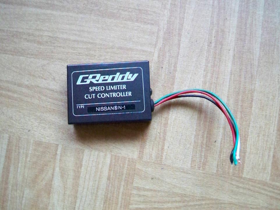

    Hab, das oben beschriebene Teil, aber weiß nicht genau wohin das Ding nun kommt.
    Wird das ans Steuergerät gelötet? Und welche Kabel kommen wo dran?
    Danke
Größe: 97,4 KB
    schwarz = Masse
    rot = 12V (da würde ich geschaltetes 12V nehmen
    Die Leitung von dem Tacho zur ECU muß durchtrennt werden dazwischen kommt dann der Controller. Weiß nur nicht wo weiß und grün hinkommt.
    weiß = Speed IN ? vom Tacho
    grün = Speed Out ? zum Steuergerät
    ECU Klemme 29 (Vehicle Speed Sensor Signal)
    Tacho Klemme 30 (2Impulse) RB25DET RB25DE ?
    Tacho Klemme 31 (8Impulse) RB20DE ?
    Aber mit R34 Kenne ich mich nicht so genau aus also bitte noch warten bis es einer bestätigt ;)
      Kann das niemand bestätigen? Wollte das einbaun
        Multimeter nehmen. Tacho und ECU abstecken und dann ECU pin 29 messen und Pins an den Steckern vom Tacho checken.
