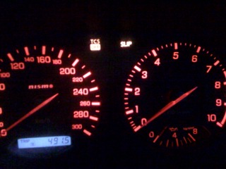

    Habe das erste Problem beim Skyline gefunden. Die Traktionskontrolle funktioniert zwar.
    Er regelt ab und SLIP leuchtet auf, allerdings sehe ich nicht ob die TCS nun an oder aus ist, da keine Birne brennt.
    Könnte jemand mal ein bild davon machen wo diese Lampe eigenlicht leuchtet, am besten mit anderen Warnleuchten noch an damit ich genau sehe wo sie sitzt.
    Achja, außerdem hätte ich noch die Frage ob das Armaturenbrett irgendwo geclipst oder nur geschraubt ist.
    Bevor ich da was abbreche.
    Danke :)

            die ist links neben der slip leuchte, wenn ich mich nicht irre, und wenn du den tacho in nem bestimmten winkel hälst, dann dürftest du sogar die schrift im tacho lesen können, auch ohne das sie leuchtet, dann weisst du auch wo sie ist.

              mein Handy sagt mir gerade dass ich min. 5 Zeichen schreiben muss sonst darf ich das pic nicht Posten ... was ist denn das für ne doofe Regel?
                Antispam ;)

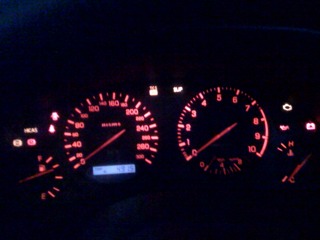

                  Super, danke sieht ja so aus als ob dazwischen noch eine Leuchte wäre und dann die TCS Leuchte kommt.
                  Werd ich das nächstes Wochenende dochmal prüfen ob es nur am Lämpchen liegt.
                    ja, dazwischen ist die hicas leuchte.. sagtmal wie gut kennt ihr eigentlich alle euern tacho und eure warnlämpchen >.< .. oh wasn das check engine... engine ? angina..? is wohl nicht so wichtig >.>
