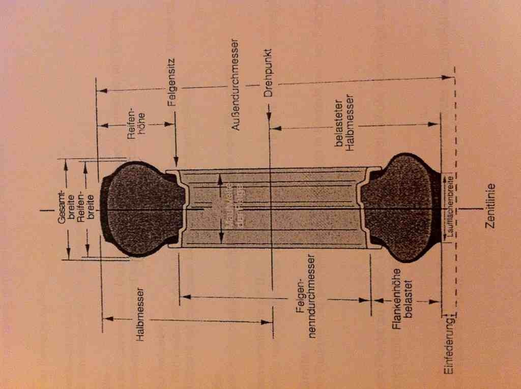

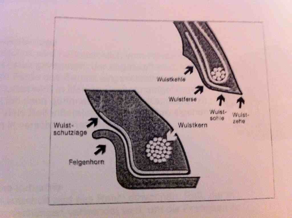

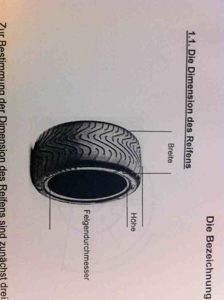

                        • Muss dich leider entäuschen du hast kleine denkfehler
                          für so eine poplibe rechenaufgabe sollte man keine extra rechner im internet brauchen
                          ich hab mal die unterlagen rausgekramt

                          ich hoffe das hilft dir auf die sprünge
                          du kannst nicht erwarten dass ein 275/35 18 und ein 275/35 19 gleich groß sind wenn die Flankenhöhe gleich hoch sind aber der felgendurchmesser größer wird.
                          und die flankenhöhe kommt ehrlichgesagt locker hin du musst sie durch 2 Teilen da du oben und unten eine Flanke hast.
                          hab ich nur nicht für nötig empfunden da ja der gesamt durchmesser gesucht wird.
                          Bedenke auch dass an beiden Flanken ca. 1 - 2 cm nicht sichtbar sind da die Wulste hinter dem FelgenHorn sitzen.
                          Dein Rechner funktioniert bestimmt einwandfrei aber das sollte grob passen mit meiner Rechnung.
                          Gruß Tim
                          will dir nich an den karren pissen hier nur wissen teilen
                          ZiegenPOWER !!! xD
