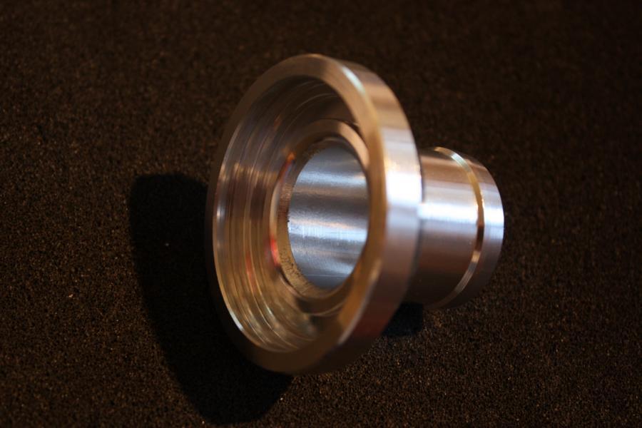

                        Das hier ist übrigens der Flansch, der beim universal Kit des SSQV
                        mitgeliefert wird:

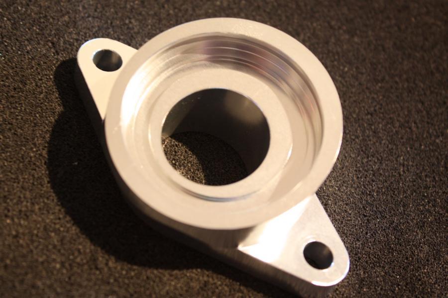

                        Um das SSQV an die originale Aufnahme des BOV zu bringen
                        benötigst du einen solchen Adapter:

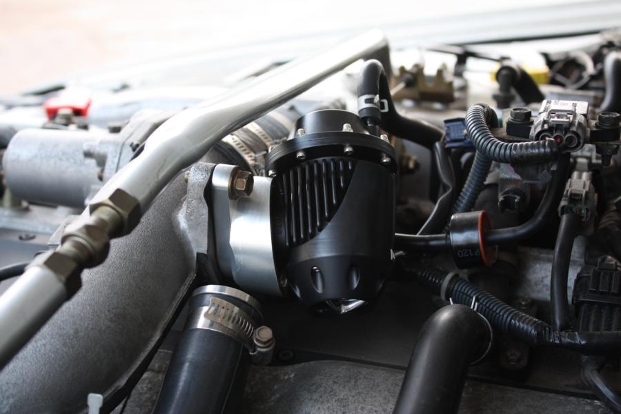

                        Wenn alles passt sollte es dann etwa so aussehen =)

                        Ich weiss nicht wie´s euch geht, aber ich bin immer ein
                        Mensch, der sowas sehen muss um es sich vorzustellen,
                        darum habe ich eben die Spiegelreflex gezückt hehe.
