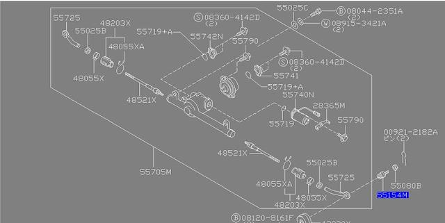

    Hat schonmal jemand das kugelgelenk, an das die spurstange vom hicas geschraubt wird, ersetzt? geht das gut oder beschissen? hab meins beim radlagerwechsel verbogen, also das gewinde
    hi, das kugelgelenk alleine gibt es nicht. du musst den kompletten arm ersetzten (sprich bis zum gewinde vor) wenn du dir meinen umbauthread ansiehst müsste man das glaub ich sogar sehen. (weiss nichtmerh auswendig) meiner war auch verbogen da habe ich das ersetzt. vorher markierungen am gewinde machen und es sollte eig stimmen.
    Gruss Andy
      Das Gelenk gibt es einzeln ka wie gut das auszutauschen geht. Vom Bild her sieht es easy aus.
        sicher @ fuzzy?
        hab damals nur den ganzen arm gefunden, aber das austauschen des armes war easy
        Gruss Andy
          Jep das Gelenk wird an den Kopf geschraubt.
          HICAS Lenkgetriebe -> Spurstange -> Spurstangenkopf mit Loch -> Gelenk -> Achsschenkel
            jo ich mein das hier:
Größe: 22,2 KB
              Ich auch ;)
                gut :D mist..muss ich wieder bei nissan bestellen gehen grml..dauert wieder..
