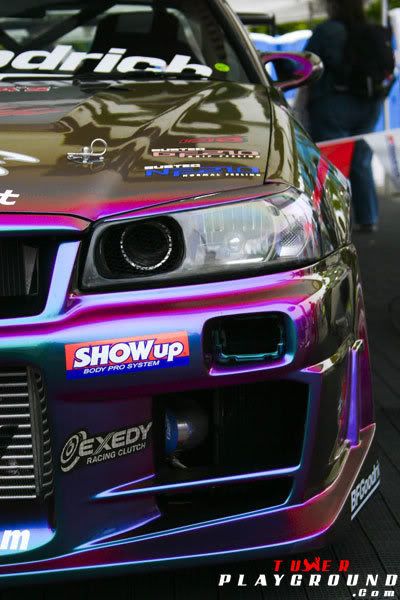

R34 Frontscheinwerfer mit Luftzufuhr
    Dito^^
      Und wo gibts die Dinger?
      Wer später bremst, ist länger schnell!
        Genau wurde mich auch interessieren wo mann die holen kann ?
          Hallo
          ich muss schaue ob ich den Händler erreichen kann.
          dann frage ich mal wegen dem preis nach.
          mfg
            hmm... demfall hat niemand ne Ahnung ob man die Dinger selber machen muss oder ob man es kaufen kann???

              also ich würde hehaupten das der von " SIGNAL AUTO "
              selber gemacht wurde.
              den findet man auch nicht auf der Homepage von dennen.
              • #37
                Das komische ist, ich weiss noch wie ich ne Sammelbestellung im gtr.co.uk gefunden hab wegen sonen Scheinwerfer..doch leider find ichs net mehr:( Zudem hab ichs schon bei einigen gsehn die mit ihren Autos Rennen fahrn...

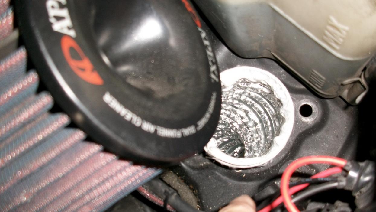

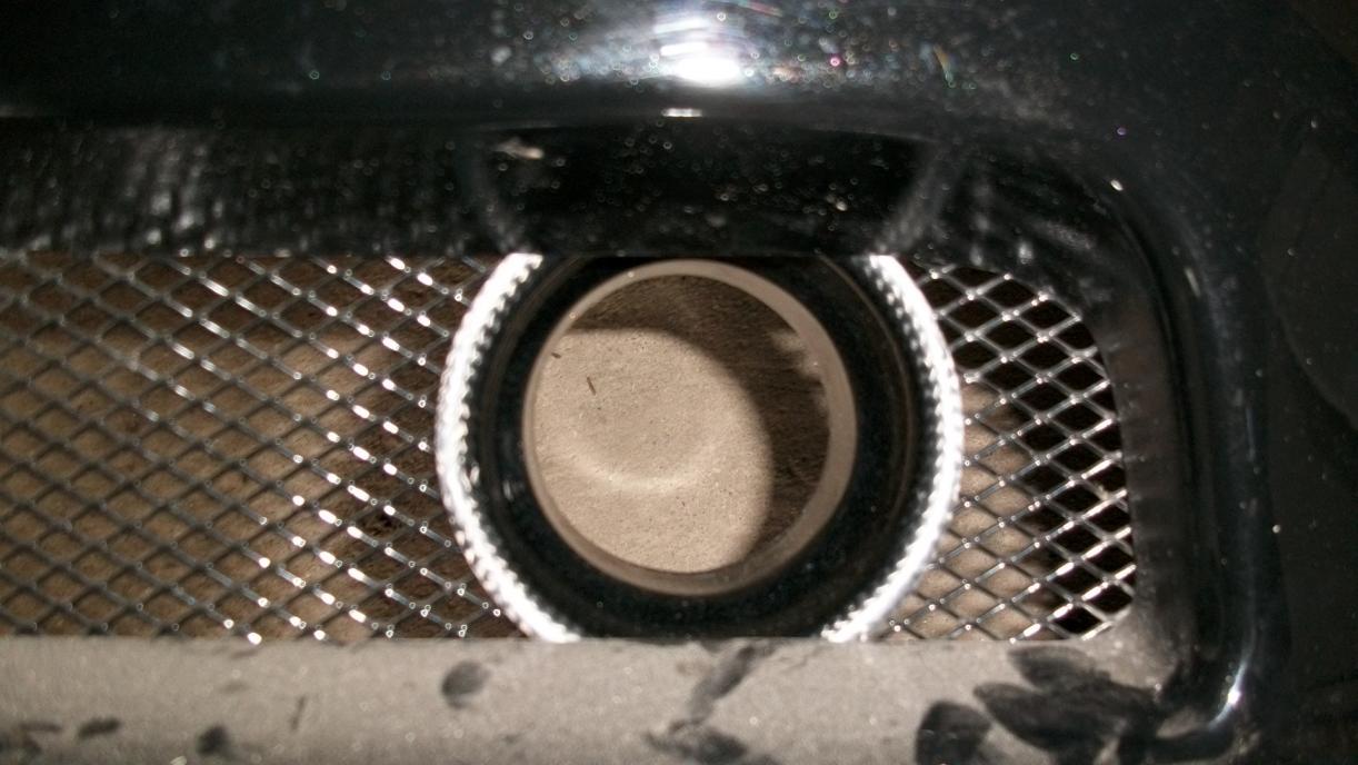

                      Das von Signal ist selbst gemacht!!!! Demnach würde ich sagen das es die "so" nicht zu kaufen gibt. Nur die kompletten mit Lufteinlass....die von Tomei gibts zb.: bei Nengun! Naja, ich habe momentan ne dauerlösung verbaut....nen Carbonlufteinlass im Renngitter mit nem passenden Schlauch nach oben....alles von Billion Racing. is super Quali und wie schon gesagt, ne Dauerlösung!!! Werde mir aber trotzdem noch son Carbon teil kaufen....oder nen Scheinwerfer selber machen...mal schauen...

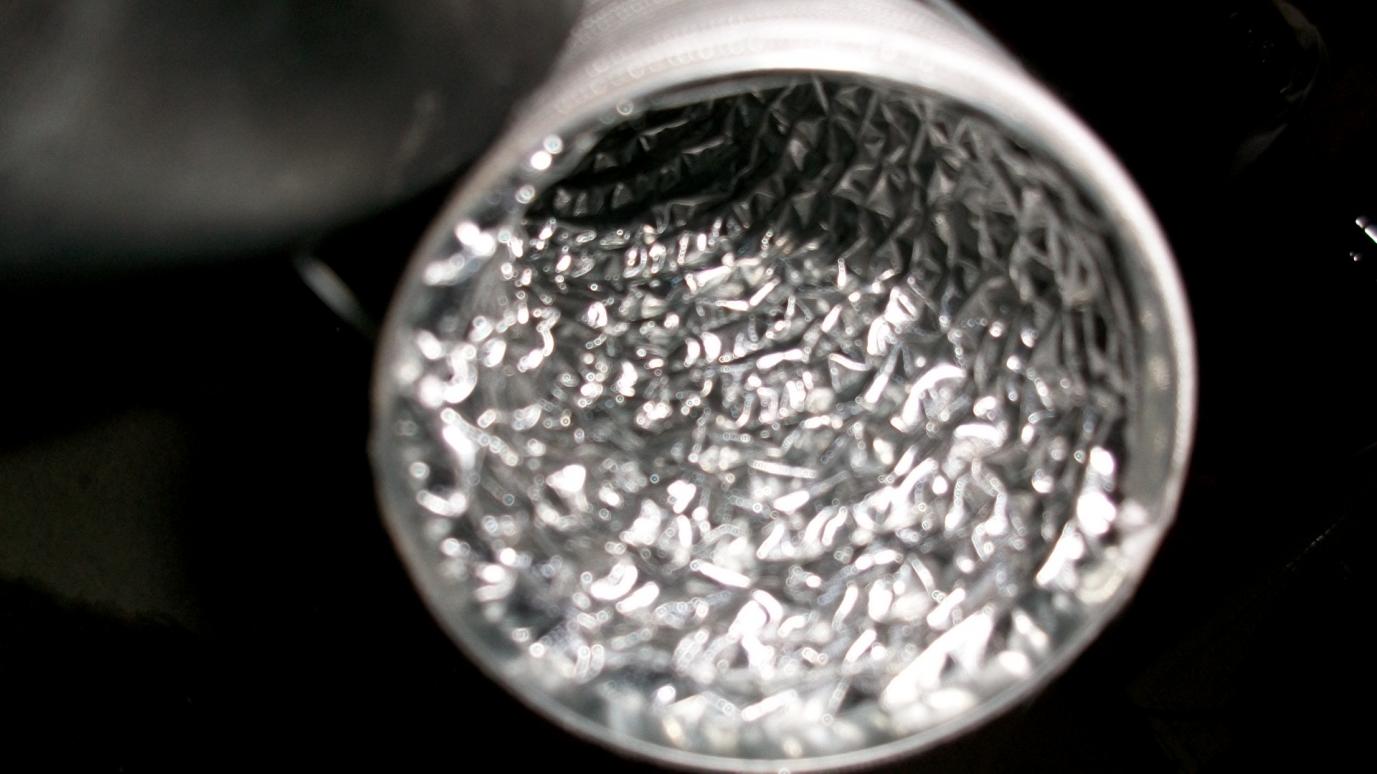

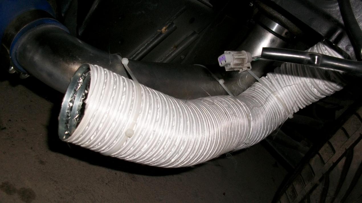

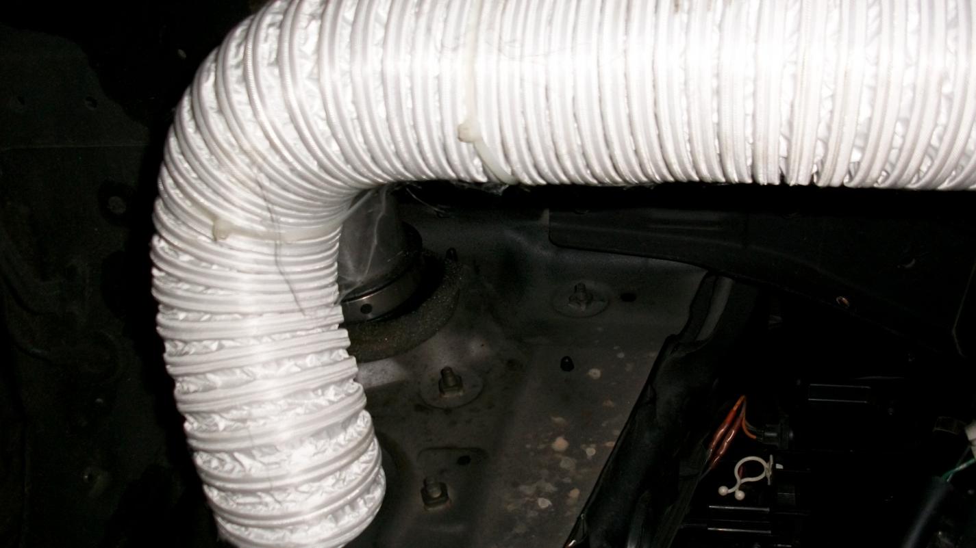

                          Ich mache bald Fotos.....im moment ist meine Frontschürze abgebaut......naja,ich kann ja trotzdem mal welche machen, dann siehste so ungefähr wie das aussehen tut. Ist wie ich finde ne gute Alternative zu so nem Scheinwerfer.....stelle heut gegen späten Nachmittag mal welche rein!

                                @GT-47: Dann müsstest du aber nur noch deinen Luftfilter vom Rest des Motorraumes abschirmen, damit er keine warme Luft ansaugt. Dann könnts auch funktionieren.
                                Der Luftfilter wird sich ja nicht ausgerechnet aus dem "Rüssel" die kalte Luft ansaugen, sondern von dort wo er den wenigsten Widerstand erfährt und das ist das Gesamte Umfeld im Motorraum ;)
