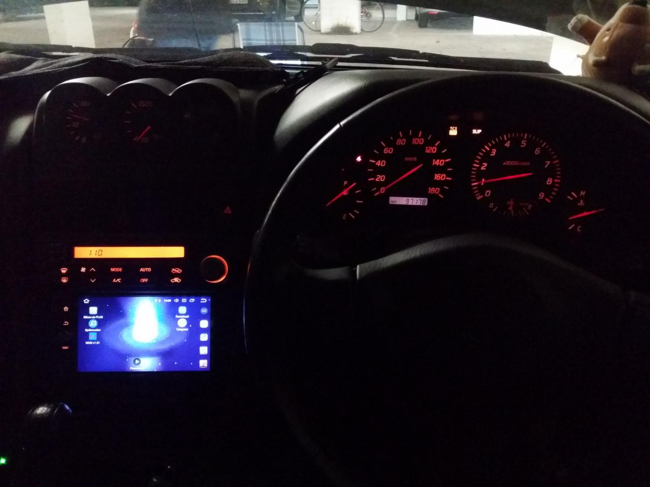

Guten Abend zusammen,
über den Winter bin ich dabei das Interieur meines R34 GTT's etwas aufzumöbeln und in dem Zuge möchte ich auch meine Mittelkonsolenbeleuchtung und generell die Innenraumbeleuchtung modifizieren.
Ich habe versucht im Forum ein paar Infos bezüglich der Klimaanlagen/Gauges-Beleuchtung herauszufinden aber die Infos sind ziemlich spärlich.
Es gab mal einen Thead wo über das Thema gesprochen wurde aber wirklich Infos kamen dabei nicht herum.
Folgendes konnte ich bisher aus anderen Theads herausfinden bzw. fehlt mir noch:
- Zusatzanzeigen -
Fassung/Birne: B8.5D
Anzahl: 3
Widerstand: ~21 Ohm
Spannung: ???
Strom: ???
- Klimaanlage -
Fassung/Birne: ???
Anzahl: 3
Widerstand: ~14,2 Ohm
Spannung: ???
Strom: ???
- Tacho - (habe ich noch nicht ausgebaut)
Fassung/Birne: ???
Anzahl: ???
Widerstand: ???
Spannung: ???
Strom: ???
- Himmel-Beleuchtung Vorne - (noch nicht geprüft)
Fassung/Birne: ???
Anzahl: 2
Widerstand: ???
Spannung: ???
Strom: ???
- Himmel-Beleuchtung Hinten - (noch nicht geprüft)
Fassung/Birne: ???
Anzahl: 1
Widerstand: ???
Spannung: ???
Strom: ???
Überlege eventuell die Beleuchtung auf LED umzubauen, wofür Strom/Spannung interessant wären oder die Birnen mit entsprechender Farbe zu versehen. Habt ihr eventuell damit schon Erfahrungen?
Habe ich noch eine Beleuchtung im Innenraum vergessen?
Da mein Skyline momentan halb auseinander gebaut ist habe ich leider keine Chance Spannung/Strom messen zu können, vielleicht hat einer von euch die Möglichkeit dazu?
Freue mich über eure Antworten!
