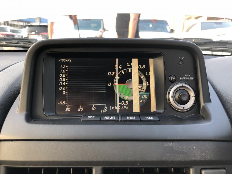

    mein 2002er Skyline GTR hatte schon als ich ihn gekauft habe einen Displayfehler.
Größe: 57,1 KB
    Ihn reparieren zu lassen war anscheinend nicht möglich und so habe ich einen auf Verdacht in Hong Kong für verdammt wenig Geld im Vergleich zu einem aus Japan bestellt. Einbau war kein Problem und er funktioniert einwandfrei!
    Wer also auch einen defekten hat, dem kann ich gern weiterhelfen.
    Eine Umbauanleitung wäre mega! Meiner hat auch 2 farbige Pixelreihen senkrecht, die ein wenig stören... :)
